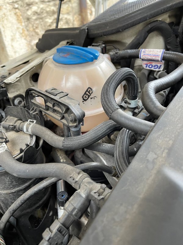

(Une petite photo du vase, si vous voyez quelque chose d'alarmant=
Modifié par pagno666
Je viens de faire une 60aine de KM le voyant il c’est allumé, je suis arrivé à mon domicile je fais une petite vérification j’ai vu à ce niveau là on dirait que ça fuit juste à la sortie du vase à moins que je me trompes..

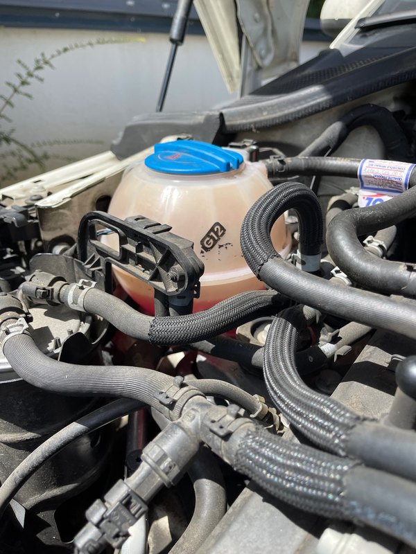

Ce matin réservoir complètement vide j’arrive au travail j’attend 4h qu’elle refroidisse, je fais le plein de LDR, et 16h je test le tester de laisser tourner le moteur sur place 15 min (j’ai dévissé légèrement le bouchon du réservoir (pas de fuite par le haut du bouchon)  (je sais pas si j’ai bien fais) une fois le test fait je referme le bouchon le niveau du LDR reste au max je laisse refroidir. Je prend la route 20 min après je vérifie le niveau qui est toujours au max, après 7 KM même pas voyant contrôle liquide refroid.
Le liquide à l’air de sortir de juste à côté du pneus, mais je me dis que mon test comment je l’ai réalisé ne sers à rien

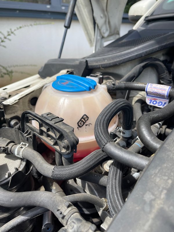

image.thumb.jpeg.48c7c872db83d62725a9c68604087cbe.jpegMon Réservoir complément vide après 7 KM,
D’après mes recherches je commence à croire de plus en plus a la fuite du radiateur de recyclage des gaz d’échappement

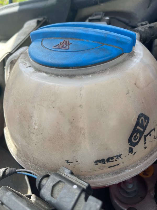

-1)  Avec ce genre de fuite, c'est étonnant que tu ne voies pas d'ou ça vient.
-2) Tu dis que tu as changé le vase et son bouchon, ça n'a pas l'air bien neuf sur la photo.
-3) Les pb sur le recyclage des gaz d'échappements sont bien connus sur le 2.0 TDI.

il y a 11 minutes, Gilloubigniou a dit :

1) La flaque de fuite je pense qu'elle a eu lieu parce que j'avais pas tourné à fond le bouchon du LDR, je refais un test avec complètement serré dans la matinée si pas de flaque au sol c'est surement que c'était du a mon serrage de bouchon.
2) C'est le vase de la seat ibiza à ma copine qui na aucun problème c'était juste pour le test

Sur cette photo voici le niveau du LDR à froid
Ici photo du LDR après 15 min de chauffe sans bouger avec le chauffage à fond le LDR n’a pas bougé il y a aucune fuite au sol, j’ai inspecter les endroits accessibles j’en vient à conclure qu’il se peut que sa soit vraiment le recyclage de gaz sauf que ça porte à confusion, j’ai aucune baisse de performances, pas de voyant egr, pas d’accoups, pas d’odeurs de gaz a l’intérieur, pas de problème de démarrage, ps de surconsommation, pas de fumée à l’échappement.
