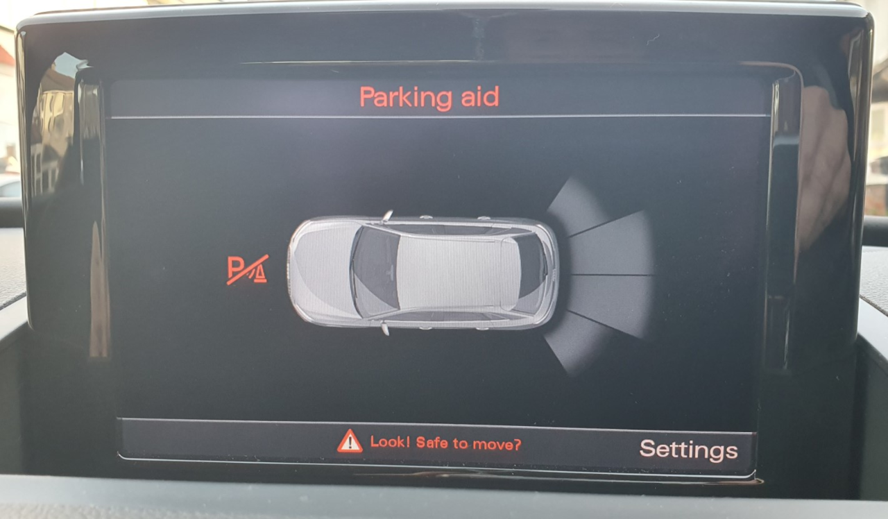

Bon, ça m’a tellement gonflé ce truc que j’ai commandé un OBD Eleven que je dois recevoir la semaine prochaine normalement.
D’ici là je devrais avoir eu le temps de tout démonter ce week-end pour tester les capteurs sortis de leurs logements
Du coup hier j'ai pu démonter tout l'avant pour tester les capteurs hors de leurs logements et toujours la même histoire, ça sonne en continu comme si quelque chose était devant...
Y'a eu quelques moments où les traits sur semblaient s'éloigner quand je bougeais mais ils n'ont jamais disparus bien qu'il n'y avait rien devant.
J'ai reçu mon OBD Eleven ce matin et j'ai pu faire un diagnostic et les 2 capteurs apparaissent bien en défaut, je vous mets les screen de ce que l'appli me montre
Je pense acheter 2 nouveaux capteurs et ne pas me prendre la tête trop longtemps, qu'en pensez-vous ?

Oui quand tu tapes le code erreur dans Google il semble que ça soit bien un soucis de court circuit dans le capteur... donc changement
En espérant que ça soit pas dans le faisceau...

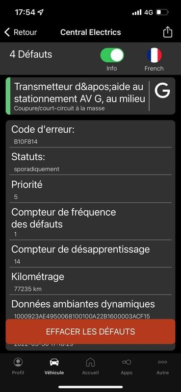

Par contre j'ai un autre problème, les capteur semblent fonctionner puisque j'ai bien les barres blanches qui se sont affichées plusieurs fois lorsque je mets en marche l'aide au stationnement ou la marche arrière, par contre au bout de 3 secondes j'ai un message d'erreur au milieu du compteur qui me dit que le Park assist est indisponible devant... et j'ai ce logo qui s'affiche sur mon MMI image.thumb.png.ced646b1d20bea129d34b831b561adba.png
Du coup j'ai fait un Scan avec mon OBD fraichement acquis et j'ai ces défauts qui apparaissent...
Des idées ? J'ai essayé d'effacer les défauts mais ça revient au même

Ce ne serait pas engageant mais peut-être un problème de faisceau/câblage ?
Ou un calibrage peut-être ? :AP-Smiles_57: (ça n'aide pas beaucoup..)

C´est bizarre car c´est les mêmes codes erreurs qu´avant ton changement de capteur
https://www.tsbsearch.com/Audi/97-21-80
Ils parlent bien d´un court circuit à la masse... (c´est aussi marqué en petit sous le titre de ton alerte)
Il faudrait inspecter côté faisceau peut être :AP-Smiles_u1F615:

A propos des capteurs maintenant, je pense avoir identifié le problème ce WE après remise de la calandre d'origine...
Figurez vous que les capteurs d'origine fonctionnent toujours sur la calandre d'origine et les capteurs de remplacement que j'ai acheté affichent toujours le même problème... donc je pense que le problème vient de la taille/ forme du trou qui accueille les capteurs sur la nouvelle calandre full black de la S4. C'est surement ça qui fait que les capteurs détectent un obstacle trop près, ou encore le support de plaque qui doit être mal monté.
En tout cas, sur la calandre d'origine, aucun soucis de capteurs donc le problème doit bien venir de la nouvelle calandre, je verrais tout ça ce weekend je pense
Test avec les capteurs sur la calandre dans le support de plaque pour voir si c'est le support de plaque ou l'emplacement des capteurs et l'enfoncement.
