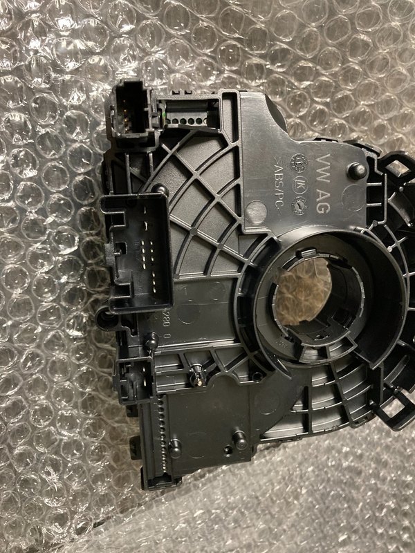

Perso j'ai peur que les connecteurs (d'entrée) voir photo, ne soient pas les mêmes que sur ma voiture.
Bague avec connecteur pour volant chauffant en photo.
Modifié par Bolzer
J'attends que le sellier me fasse le volant, mais j'ai déjà la nouvelle bague sous la main.
D'accord, tiens nous au courant si la nouvelle bague se monte bien.
Celle que tu as acheté possède les mêmes connecteurs à l'arrière que celle en photo ?
Yes, je reçois le volant semaine pro normalement, je verrais pour le monter le we pro je pense.
Voici les connecteurs que j'ai :

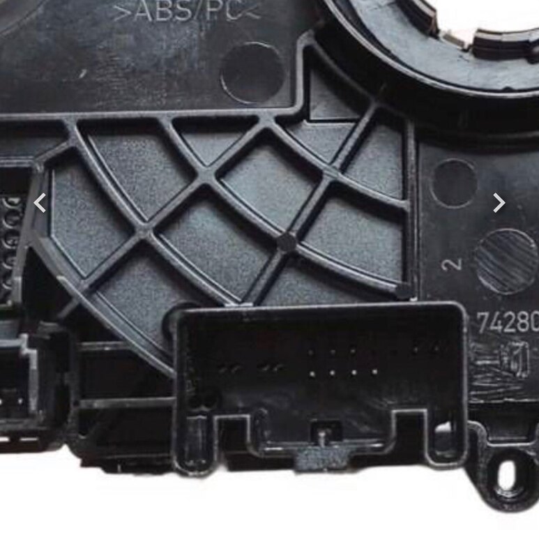

De ce que j'avais vu, pas de diff de connecteur à ce niveau là. Exemple avec un modèle G :
https://bt-cars.pl/tasmy-air-bag/5032-vw-audi-a6-a7-a8-fl-tasma-kierownicy-air-bag-4h0953568g-4h0-953-568-g-4h0953568h-4h0-953-568-h-tempomat-4g-4h.html
Les screen pour quand le lien sera mort
6B4F5C4A-6BC4-4206-92B1-116E28A72015.thumb.jpeg.fe9977a4b72e15ffa754320e2c11822c.jpegA6B14058-EBC0-447E-BA55-37C2A3EF5A05.thumb.jpeg.ea14e4b1640f90615dbb8d3a0146b18d.jpeg

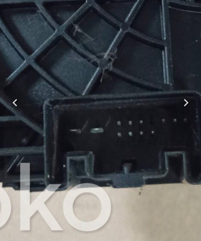

Bonjour, voici donc les photos.
La première montrant l’absence des deux grosses broches métallique (bague G) et la seconde où ses broches sont bien présentes (H).
Bien cordialement et joyeux Noël à tous.
