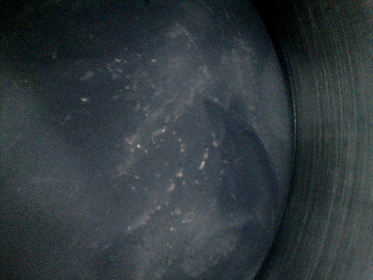

Bonjour a tous j'ai ete faire un tour dans les cylindres avec mon endoscope.
J'aimerais un avis sur l'etat des pistons sur deux cylindres different. L'un est noir et l'autre est paillete or 🤔 ils sont tous noir sinon sur le dessus legerement juste un ou il y a des paillettes or dessus.
J'ai mis egalement la coloration bougie.
Peut etre que les pailletes or datait car avant elle faisait du cliquetis car mauvaise gestion. 20201125151105980.thumb.jpg.97321531bc8992d9573633e52252fc81.jpg

Je n'aime pas l'aspect granuleux , ça sent les cliquetis en effet. Je ne comprends pas sur la 1ere photo et la 3eme ce qui est granuleux sur sur les côté, ce n'est pas ma chemise quand même ?
On dirait la tête des pistons avec une auréole noire ?  :AP-Smiles_u1F92B:
Le piston est en position tout en bas c'est pareil sur d'autres cylindres enfin j'espere que c'est normal🤣🤣 parce que elle tourne bien.
Comment ca ?

Ok je viens de reregarder les photos, c'est le pistons qui est granuleux. Il était temps d'arrêter cette carto.
Pour les compression plutôt proche de 12bar oui, et équilibré entre les cylindres.
Oui exact la photo porte a confusion 😂 meme moi j'ai cru c'etait la chemise du cylindre.

La j'ai change les bougies il y a 3 semaines par des bougies froides. D'ailleurs le cylindre concerné (paillette or) au changement de bougie elle etait toute noir la maintenant avec les nouvelles bougies elle est couleur marron tres clair 👌 peut etre ca aussi il y avait une mauvaise combustion.
C'est déjà ça, tu nous diras pour les compression. Si ok et pas de conso d'huile, gaz !
essaye de passer également ton endoscope(si tu as) sur le côté du cylindre pour voir état,
tu as également contrôlé ton huile ? présence de limaille ?
Oui c'est avec ca que j'ai pris la photo de l'interieur du cylindre. La gorge du cylindee est en bonne etat pas de trace de chauffe ni asperite uniquement la tete du piston qui a pris du cliquetis visiblelement...
'huile est impeccable j'ai fais la vidange il y a deux semaines, pas de limaille dans l'huile, dans la vidange de juillet par contre il y avais de la limaille avec l'ancienne gestion pour ca j'ai refais une vidange si tot mais en general je la fais tous les 5000 👍
Je voulais voir le trait croisé dans le cylindre, c'est pour ça que je te demandais si tu pouvais regarder sur le côté.
Concernant la limaille malheureusement si il y en avait avant elle a fait son chemin dans tous le moteur et le turbo, une décontamination s'impose malheureusement
c'est à dire démontage du bloc et culasse pour contrôle et nettoyage.
Après tu peux en effet faire un contrôle de ton huile dans un premier temps mais ....................AP-Smiles_u1F61E.png

lors du réalésage d'un bloc qui est d'origine ou pour mettre d'autres pistons, il et effectué un "rainurage" en trait croisé, cela est fait pour produire une étanchéité entre ce rainurage et les segments qui compose le piston.
Je demande cela car bien souvent quand il y a eu de forte charge moteur, cliquetis ou autres il y a des amorces de rupture ou point de chauffe sur la paroi du cylindre
plus communément appelé deglacage , ces stries permettent de lubrifier , les goutelettes d huiles se logeant dans ces 'rayures'
Quand je ferais la compression je regarderais, mais je l'avais vu a l'endoscope pas de point de chauffe et on voit bien les strie croise dont tu parle dans la chemise
La limaille c'etait tres leger c'est a dire dans le filtre et huile moteur. La j'ai plus rien du tout depuis la derniere vidange de juin Et oui ca circule partout la limaille ... Pour ca que j'etais content de voir qu'il n'y avait plus rien a la vidange et filtre.
Apres le moteur est forgé de A a Z donc il tiens le coup 😂 si ca devait peter ca aurait pete avant depuis longtemps surtout sur les passage au banc.
Mais la tete du piston du cylindre 5 ma surpris un peu mais bon quand j'aurais fait le test de compression je serais rassuré enfin j'espere 😆
Tu sais piston forgé ou pas, les points de chauffe ça traverse tout AP-Smiles_u1F62C.png
