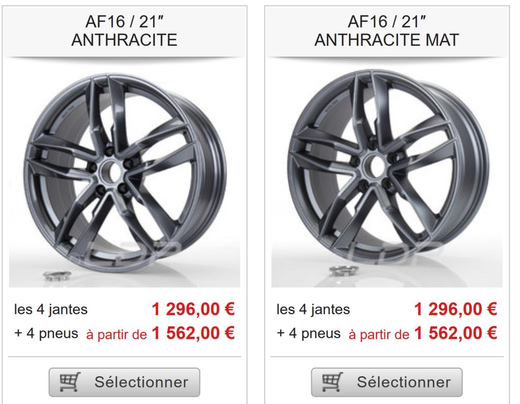

Je viens de chercher ma voiture,
Ils ont remplacer la vis provisoire que j'avais installée, revérifier les couples de serrage. ( une était branlante. )
Le faisceaux à également été réparé,
Il subsiste toujours des vibrations dans le volant sur autoroute à 120, 130  ( 95% de mon problème à disparu. )
Pour eux le défaut viennent des jantes qui ne sont pas Original Audi...
( Pour rappel, je m'étais pris une fois un gros nid de poule, jantes contrôlées par SOS Jantes KC Lausanne, et d’après eux il n'y avait rien.. )
Donc je dois me trouver une solution pour trouver 4 jantes pour tester et être sûr avant d'injecter 2k de jantes et pneus...
Si je dois changer de jantes dois-je partir sur un 18'' homologué Audi, ou puis je partir sur des 19 voir 21'' ?
Je pense rester sur la même gamme esthétique que celles que j'ai actuellement ( 19'' ) càd celles-ci
Quelle est la taille de vos jantes sur vos a6 ?
Modifié par Kurh
Lucas, good pour toi que ton problème s'est profondément estompé.
j'ai des jantes en 19 pouces ainsi que l'homologation Audi Suisse (Amag)
je peux te l'envoyer si tu me donnes ton email en MP, tu pourras y trouver les caractéristiques homologués en 19"
Pour tes jantes ainsi que pour ceux que cela intéresse, il y a un vendeur sur eBay où j'ai déjà commandé, hyper pro et réactif. Je les ai commandé en 20 pouces pour le jeu hiver (RS6 2020) .Il y a le nom du vendeur sur la photo.
