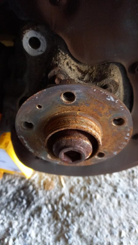

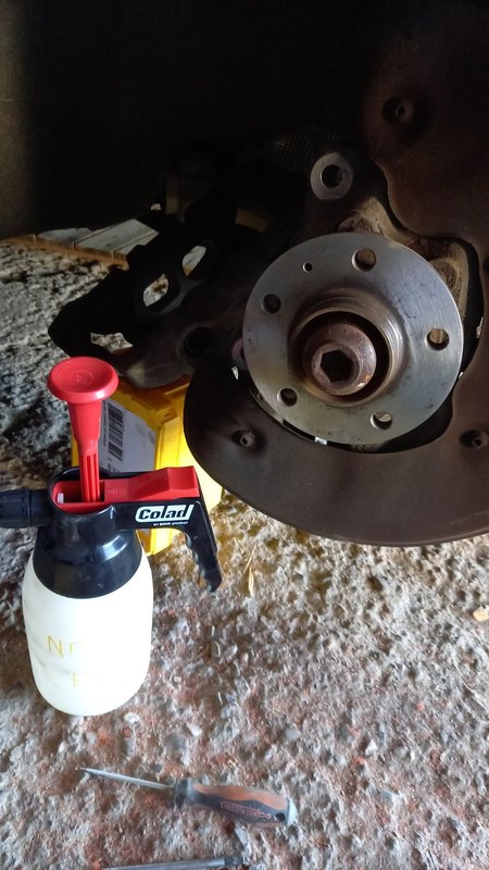

Kurh a répondu à un(e) sujet de Kurh dans A6 C7 / A6L C7 / allroad C7 - (2011 à 2018)
Hello Pour info le problème à été trouvé. J'ai remplacer les deux silentblocs des bras inférieur qui donnait un signe d'usure, rien de dramatique mais j'en ai profiter pour les remplacer. Mon problème de vibration venait du roulement de roue, j'ai pu constater du jeu dans le moyeu en démontant la vis du Cardan. ( allen de 19mm ) J'ai remplacer mon moyeu au complet + roulement et depuis c'est tout bon. En espérant que ce poste aidera d'autres personnes qui sont dans le même cas que moi. -

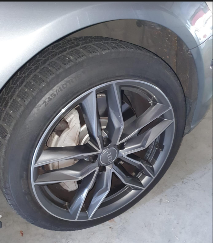

Kurh a posté un sujet dans A6 C7 / A6L C7 / allroad C7 - (2011 à 2018)
Bonjour a tous ! Je me présente Kurh, 30ans Alsacien expatrie en Haute-Savoie proche d'Evian L'année passée je me suis offert mon plus grand plaisir, l'achat d'une A6 C7 BITDI 313 Ch 2014 50 000km Cette voiture est incroyable jusqu'à ce moment fatidique ou des vibrations sont apparues sur l'AVD. J'ai écumer le forum abordant ce sujet mais je n'ai pas trouver de solution a mon problème. Je ressens des vibrations entre 80kmh et 130 kmh .du coter AVD et le siège passager bouge pas mal dans cette plage de vitesse - Les disques AV-AR + plaquettes ont été changes - Les pneus ainsi que l'équilibrage ont moins de 300km. - Mise a jour de la crémaillère de direction par Audi Suisse. Ma voiture a été inspectée par Audi Suisse, qui me disent qu'une des jantes est HS, ils ont installer des jantes de prêt en 18pouces et selon leur retour, il n'y a plus aucune vibration. J'aurais aimer faire un tour avec pour constater moi même ( Comme saint Thomas je crois ce que je vois lol ) Actuellement mon A6 est montée en 19 pouces. 245 40 19 Afin de ne pas investir dans des nouvelles jantes ( Achat de 4 jantes 18'' original audi pour un montant de 1300euro ), j'ai fais vérifier mes jantes par un spécialiste des jantes sur Lausanne qui m'affirme que les jantes sont parfaites,il n'y a aucun voile. Malheureusement je ne dispose pas d'autres jantes ( Pas de roue de secours... ) pour pouvoir faire un test.. Y aurait ; il une personne proche haute Savoie qui accepterais de faire une permutation de jantes pour faire un test ? Un pack de biere et une bouteille de blanc Alsacien vous attendent ( Le comble dans l'histoire est que je voulais changer de jantes pour des 21" pour l'été ) Afin d'éviter un investissement inutile est ce que quelqu'un a déjà rencontrer ce problème ? Je vous remercie d'avoir pris le temps de lire mon post -
