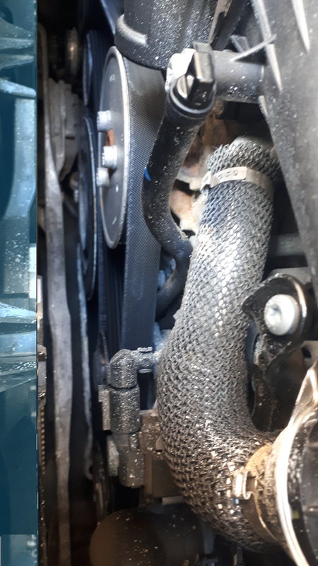

 Donc, la semaine dernière, j avais remarqué une espèce de poudre blanc bleue sur les ailettes de calandre à droite. Je me demandai ce que j avais pu prendre là.  Mais cette semaine, rebelotte.  Alors qu elle a été lavée depuis.  Et si ca ne venait pas  de l extérieur ?
  Je lève le capot et là, ben misère.
Des projections un peu partout. Et finalement, à première vue, la pompe à eau qui fuit.  A 128000km!
 La pompe est sèche. Mais pleine de traces. J ai lu ailleurs les soucis d une soupape de régulation de james web en 2018.
Moi apparemment le creux du V est sec.  Encore que c est difficile d en être sûr tellement le V est "encombré" sur une biturbo.
 Le niveau du bocal à bougé mais pas de beaucoup.  Et là tout est sec.
 Je pense que c est la pompe qui fuit occasionnellement.  En forçant un peu par exemple, ce qui est rare.
Je mets une photo.  Si quelqu'un a un avis. Un pote mécano pense comme moi.  J attend vos avis.

Par contre je pense avoir une bonne nouvelle ou piste plutôt pour toi, les traces sont bleues donc d’après moi ce n’est pas du LR qui est rouge chez vag mais plutôt du lave glace.
il y a plusieurs pompes de lave glacé et un tuyau rejoint les 2 feux avants + caméra de vision nocturne (si option).
est ce que tu n’as pas un des tuyaux qui est percé? Ouvre le capot, allumé tes feux et lance le lave glace. Tu risques d’être un peu éclaboussé mais pas le choix pour le diagnostique.
Modifié par AUDI A5 du 57
A tout hasard,je regarderai ça.
Mais derrière la poulie sur la photo si tu regardes, la pièce est bien crade. Et je pense que c est la pompe à eau.
Par contre je me suis fait la même réflexion que toi sur la couleur des projections.  Je comprends mal pourquoi ça serait bleuté alors que le LR est rouge rosé.

Après l avis de deux mécanos, un Volkswagen et un ancien du même garage, il s agit bien de liquide de refroidissement.  Le liquide,rouge au départ,blanchit en séchant en projections.  Et il se confirme a première vue que c est la pompe à eau qui fuit.

Oui le ldr blanchit surtout quand il est en contact avec une surface chaude > ta pompe a bien une fuite.
Une pompe se change sans trop de difficulté je l'ai fait perso sur mon A6C6 > 2 heures de travail tranquille. Mais il faut être un mécano aguerri car tu travailles au toucher sans visuel...

Pour ma part la Pompe a eau a été changé a 180.000 en meme temps que la vanne de régulation de pression du LDR qui elel été KO.

Pour clore ce chapitre pompe a eau,  il y a 15jours, après 5 mois et 253 mails et coups de fil (J exagère à peine), je viens d être remboursé de 428 euros sur les 700 de la réparation.  D une part à cause de la prise en charge partielle de la garantie a cause du kilométrage de la voiture.  D autre part parce dans les 700 il y avait le changement de la courroie, pas pris en charge.
