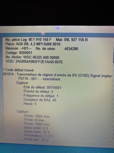

39a5c94e158dcddfbe1360e2669881db.jpg&key=3a6eb508cc5af5ebd3838b6b93e22c55349a6a1bd3194b096704ee9fdc47db4c
Voici le diag fait à l’instant il s’agit d’un pb de boîte auto

il y a 8 minutes, Fid a dit :
Il s'agit surtout d'un capteur ...
Vérifier la prise, les fils (rongeurs ?)
