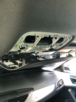

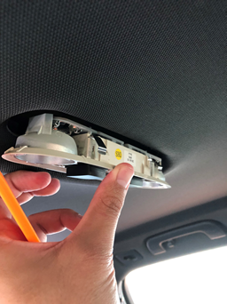

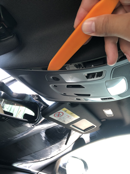

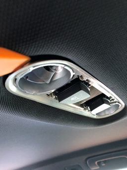

1/ PLAFONNIER AVANT : DEMONTAGE DU CACHE - PARTIE 1
Pour commencer, utilisez votre outil de démontage de la garniture pour retirer le cache plastique en veillant à bien passer tout autour du cache pour faciliter le retrait.
image.png.bf9fe159c81e2c4b2db54255ad57b62d.png  image.png.a6642ac5636d29a01b8dd332e9e24ce6.png  image.png.e1cfc86dc99d0561224fbd9d512b8f59.png  image.png.c99d00ed59f30d48e9e2eb9db6c7d22b.png

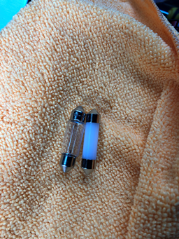

Un fois que ce dernier « tombe », vous pourrez procéder au premier changement de l'ampoule par une  LED C5W 39mm :
image.png.7911d456440a49d60d66fceced4f9eef.png  image.png.e6bb2f913dfd8ec9e9bf527899f33dc5.png

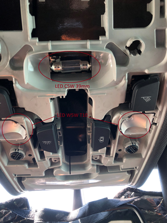

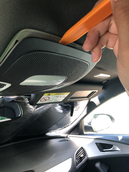

2/ PLAFONNIER AVANT : DEMONTAGE DU CACHE - PARTIE 2

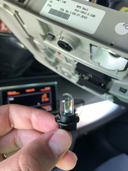

Pour changer les ampoules W5W, il va falloir retirer la deuxième partie du plafonnier qui est maintenu par une vis torx T25.
Vous avez maintenant accès aux 2 ampoules pour procéder au changement. Pour les retirer, rien de plus simple : ¼ de tour pour retirer le support, puis vous tirez l’ampoule pour la déloger
/!\ : avant de refermer, vérifier le fonctionnement des ampoules car il y a un sens.
image.png.d0147e262de9a2168f81b0159c0a3d73.png image.png.504d80b3b8e06b22d4e92f13e0573f2c.png  image.png.5355a6d22e09f7d97db75c9be1699408.png

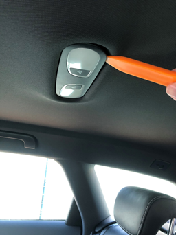

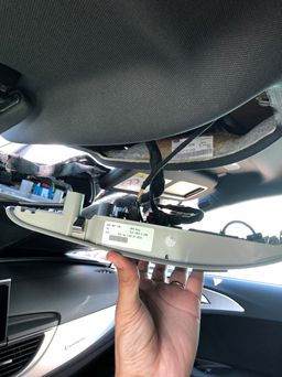

3/ PLAFONNIER ARRIERE : DEMONTAGE DU CACHE
Pour cette partie, je l'ai faite en 2 étapes, car je ne savais pas si il y avait une vis ou non : verdict, il y en a pas, donc vous pouvez la faire en une étape.
A l'aide de votre outil de démontage de la garniture, déclipser le plafonnier en commencant par le milieu du plafonnier pour faciliter le retrait.
Même principe que pour le plafonnier avant pour les ampoules W5W, ¼ de tour pour déloger le support et vous tirez vers vous pour retirer l’ampoule et la remplacer par une LED W5W T10.
image.png.d627d5c6389331bccd84033f3451b036.png  image.png.bf58dcc666f2c0c92e4c1b0e64e5ddde.png  image.png.87526b15e44b21b20f014c74701bf1e6.png image.png.c5e62fc2ca4c99bf97ca24e8bfd5a6a2.png
