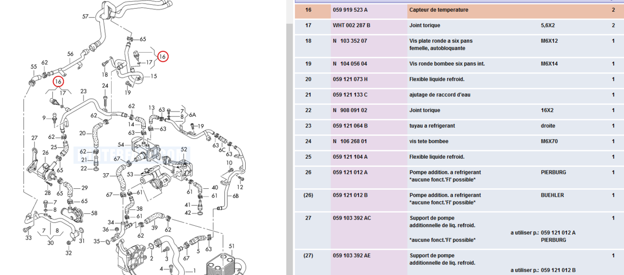

J'ai vu également sur un éclaté de mon moteur qu'il y a 2 sondes (rep n°16)
Quelqu 'un sait il si c'est bien les sondes qui me posent problème ? et si oui laquelle ou les deux ? ;D

je viens de jeter un coup d'œil à l'éclaté. le clapet radiateur doit être dans le logement 58. le clapet habitacle doit être dans le repére 57. Mais cela ne me semble pas logique.
Rickool,
ca y est j'ai trouvé le deuxiéme clapet :/, celui qui doit être controlé.
c'est le repére 5 de ton éclaté.
Par contre, mauvaise nouvelle ! l'accés doit être un peu compliqué. il doit se situer sous le V, sous le vase d'expansion.
Je pense qu'il est plus aisé de passer par dessous.

non c'est le 5 de cet éclaté (voir dans un de tes premiers posts)

Rickool, dans 7 ZAP, le CAMA a le même circuit que le CGKA. donc toujours le repére 5  controler.

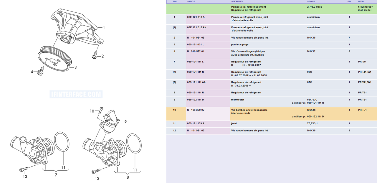

en regardant d'un peu plus prés, j'ai trouvé un autre clapet thermostatique. (rep 4)
attention, la vue est coté habitacle. Quand on regarde face au compartiment moteur, on est dans le sens 30 vers 4 (repére du dessin).

J'ai effectivement commencé par remplacer la pièce n°4 que tu as entouré sur le schéma ci-dessus car la plus simple d'accès des causes probables.
ça n'a pas eu d'effet, tjrs temp moteur basse.
En revanche j'ai bien fait de la remplacer car j'ai testé le thermostat dans l'eau chaude et pas de réaction.
Bref je me suis attaqué à celui là, plus chaud car situé en face avant moteur contre le radiateur.
J'ai réussi à le changer sans dépose du bouclier avant oufff.
