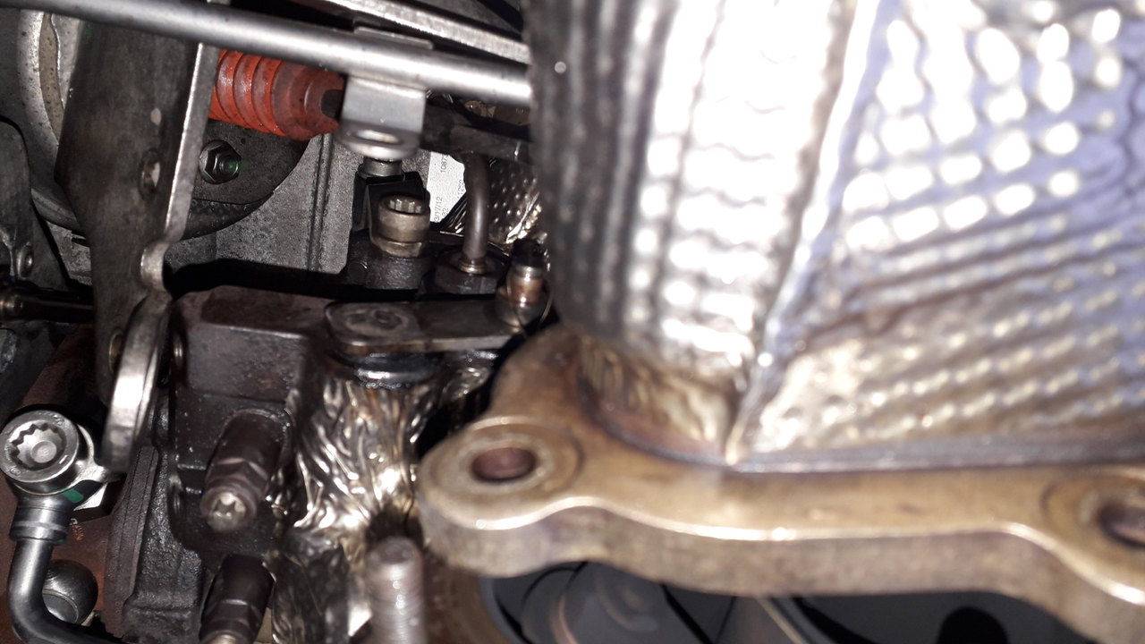

Voici l'emplacement de la sonde avec un peu de suie

J'ai entrepris le démontage il me reste un écrou a enlever afin d’accéder a l'axe pour enlever le clips. Quid, comment fait on pour enlever le dernier écrou du collecteur qui est dessous coté tablier? je n'ai pas d’accès j'ai tout essayé douille courte douille longue avec rallonge de toute taille, cardan clé plate, rien a faire j'ai pas d’accès...

Il faut enlever le caisson d'eau, et éventuellement purger le liquide de refroidissement.
C'est une des premières étapes que je vais faire pour démonter mon turbo.
Bon, ça avance, en attendant ma sonde lol. Pas beaucoup de place mais j ai pas trop envie d'enlever le catalyseur ni la grosse pompe de régulateur.
J ai une petite idée couper la sonde avant le coude pour la sortir avec la clé à douille. Car au vu des messages elle est suivant bien bloquée, et remettre la nouvelle avec la douille spécifique. Qu'en pensez vous?

Sur mon turbo en attente de montage, j'ai essayé de dévisser la sonde avec une douille ouverte mais elle ripait.
J'ai utilisé du WD40 à plusieurs reprises en espaçant les aspersions de liquide, puis j'ai pris une clé à molette, bien serré le corps de l'écrou et j'ai pu débloqué la sonde.
Modifié par hornet33
Donc ton idée de couper la sonde et utiliser une douille est bonne. Par contre, utiliser du WD40 et bien laisser agir va grandement t'aider dans le démontage.
Sonde changée, c'est une véritable galère, surtout pour la débrancher derrière le turbo!
Par contre l'astuce de couper l'ancienne sonde pour pouvoir la dévisser avec une douille standard nickel, même si il y a peu de place à cause de la tuyauterie en inox.
