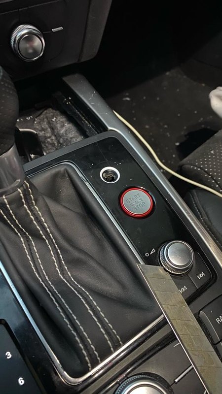

Petite modif du jour :
J’ai branché les valves de l’echapp Rs7 que je relierai à un petit bouton qui sera au dessus du bouton pour démarrer.
Ainsi j’aurais un mode "autoroute" ou "rentrée de patrouille de nuit a 4h du mat’" ^^
Y’a plus qu’à faire passer le câblage jusqu’à l’avant ^^
Tu vas devoir percer la console centrale pour mettre ton bouton de commande, celui-ci va venir se clipser sur ta console ?
Oui c’est l’opération la plus délicate et je t’avoue que ça me fait flipper de me louper ^^
J’y vais a la scie cloche de 19mm et le bouton se serre via un contre écrou derrière.
C' était bien le font de ma pensée, va falloir y aller "piano" avec la perceuse...

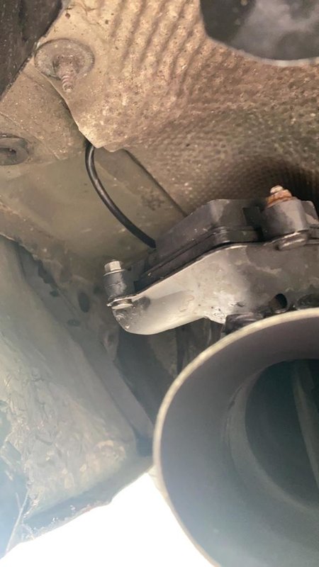

Sur les echappement Rs7 la sortie avec clapet est reliée directement au manchon d’échappement alors que la sortie sans clapet passe dans la chambre de la gamelle pour atténuer le bruit.
En gros j’aurai un mode clapet ouvert pour avoir du son et clapet fermé pour être silencieux quand je rentre de nuit ou sue l’autoroute par exemple :)

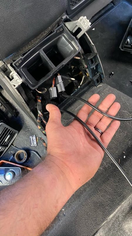

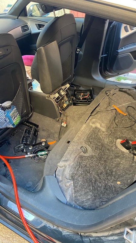

Bon bah voilà tout est monté et fonctionnel ! J’ai mis toute la journée entre faire passer le faisceau de l’arrière jusqu’au pommeau de vitesse puis les soudures qui vont bien je viens à peine de finir ( avec pause miam quand même ^^)
Quelques photos ( âmes sensibles s’abstenir ^^)
Alors les valves sont ouvertes d’origine et si je veux mettre le mode silencieux j’appuie sur le bouton ^^
A savoir qu’il y a la possibilité de les laisser fermée d’origine et de les ouvrir en appuyant

Le bouton est bien intégré sur la console et rétro éclairé de plus...
