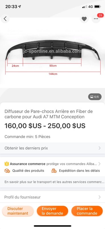

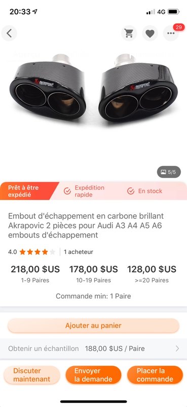

Je suis en train de voir pour changer le diffuseur arrière et j’ai trouvé un truc pas mal sur ali le chinois rapide ^^
Qu’en pensez-vous ? Quelqu’un a-t-il déjà fait ce choix esthétique ?
Pas mal mais les embouts, tu as les dimensions?

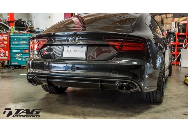

J’ai demandé au vendeur si les embouts iraient sur le diffuseur rs7 et il me dit que oui... un peu comme ça :
Donc a voir parce que dans cette config c’est magnifique !

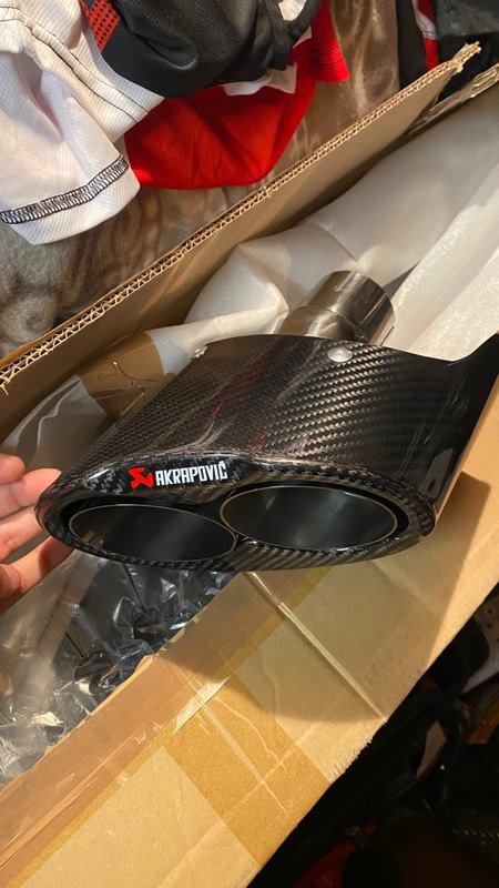

Bon j’ai craqué ^^
J’ai trouvé les embouts sur leboncoin à 160€ livrés et le diffuseur rs7 neuf sur ebay a 125€ livré.
Je devrais recevoir le tout dans la semaine j’espère que tout ira ^^

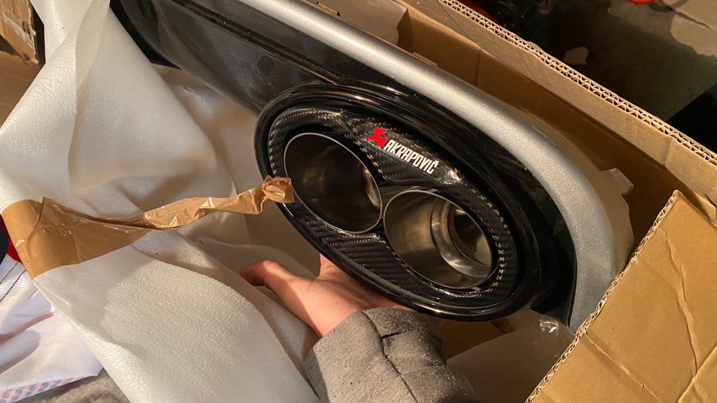

J’ai tout reçu hier et aujourd’hui !
Montage probablement ce week end j’essaierai de faire des photos pendant mais ça sera surtout avant/après :)
Cool, ça à l'air d'être nickel! Il va y avoir de la découpe de tuyau :p
Le plus dur sera de couper au bon endroit pour que ça tombe parfaitement !

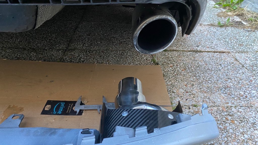

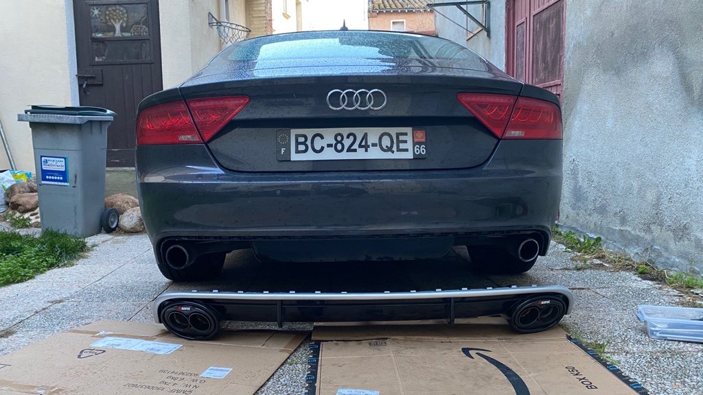

Bon je suis deg les sorties tombent pas du tout en face il me faut des raccord en S mais je sais pas où trouver ça a la bonne longueur, diametre etc...
Les sorties ne sont pas faites pour aller sur ce diffuseur mais ça s’adapte et ça va le faire une fois monté mais c’est pas parfait parfait. Il faudrait ceux qui se fixent sur les fixations de ce diffuseur mais c’est 300$ sur aliexpress donc je me contenterai de ceux là :)
Quelques photos :
Arfffff, bonne recherche alors.
Et tu mettras des colliers ???
Ah oui... et puis là tu as déjà disqué les embouts??
Envoyé de mon SM-G965F en utilisant Tapatalk
Alors oui je mettrais des colliers et non j’ai rien disqué encore justement j’ai regardé avant l’alignement et heureusement ^^
Tu as regardé  si en cassant les rivets tu ne pouvais pas inverser les embout et leurs coque?
En gros monté  l'embout  gauche à  droite en le retournant, et remonter  la coque de droite ensuite dessus
Modifié par Gaby29
Oui j’y ai pensé mais comme c’est biseauté ça va ressortir du carbone du coup et ça fera très moche :(
Le mieux c’est que je trouve des embouts en « S » ou que j’en fasse faire sur mesure
Tu n'auras pas assez de longueur pour caser un "S" entre les deux si mes souvenirs sont bons
Oui je vais devoir couper plus loin pour que ça rentre...

Un va ressortir du carbone et l'autre se retrouvera à l'intérieur.Mais l'idée de Gaby est bonne.Il faut sauter les rivets,couper les 2 embouts et les intervertir et soudure tig propre.Le soucis,la coupe plus l'ajustage peut faire perdre 2 mm de longueur donc peut etre mettre des tubes neufs bisautés bien entendu.2 ème soucis,il faut etre sur que ton axe actuel correspond à l'axe des embouts une fois posès afin qu'ils soient centrés dans ton nouveau diffuseur,si oui c'est la meilleure solution car un S prend trop d'encombrement.De plus te fixer en collier veut dire que le diamètre interieur du départ de tes embouts correspond au diamètre extérieur de ton silencieux.
Je pense que là je vais pas me prendre la tête je vais laisser ça a un pro ^^ j’ai trouvé quelqu’un qui fait des lignes sur mesure j’irais voir mardi ce qu’il en pense et combien ça me reviendra :)

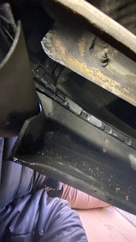

Je ne sais pas quand je vais le faire pour mettre la valence...
Pas trop compliqué pour l'enlever? Obligé de retirer le pare choc?
Non pas du tout ya 3 torx dessous et après c’est du declipsage pas besoin de tomber le pc ni mettre sur chandelle :) ec83f6e830d7fc954a649622d168d484.jpg36401ce17c76ad01aae369fd6f036091.jpg
