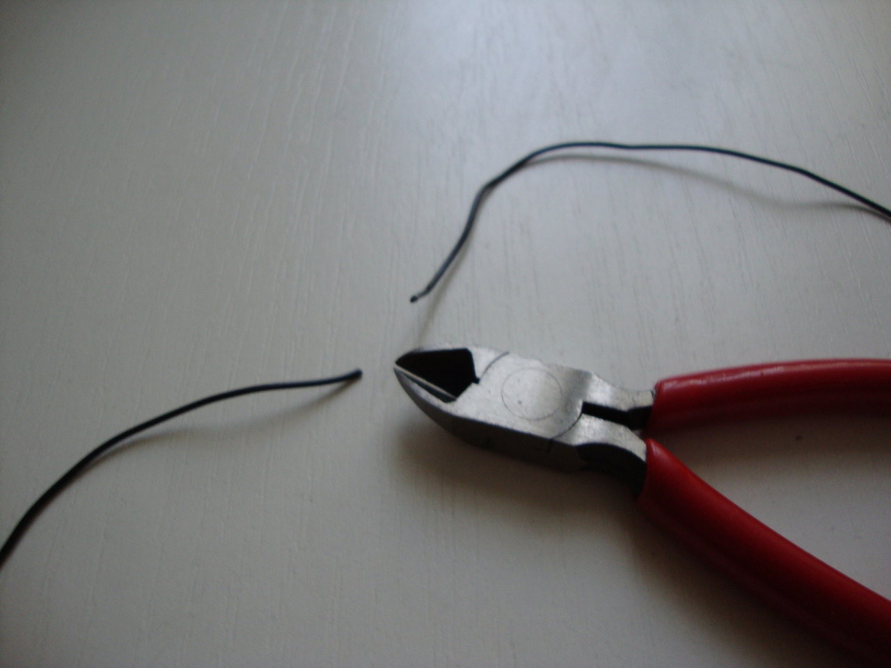

Bon...... Certains me trouveront têtu, d'autres me considéreront comme persévérant.....
Bref, je partage avec vous le "fruit" de mes recherches !
La manip n'étant pas faisable de façon traditionnelle (type VCDS ou autre) la neutralisation devra  être faite par l'installation d'un module.
Donc, à ma connaissance (tous avis complémentaires seront les bienvenus) Il existe 3 versions commercialisées sur la toile.
1) La plus simple
De tous les avis récoltés, elle fonctionne bien. Elle présente l'avantage d'être la moins onéreuse ( - de 35€, déjà abordé plus tôt).
De mon point de vue, elle est quand même réservée au plus bricoleurs d'entre nous car livrée sans mode d'emploi et nécessite un raccordement électrique fait maison (soit par soudure, soit par dérivation)....

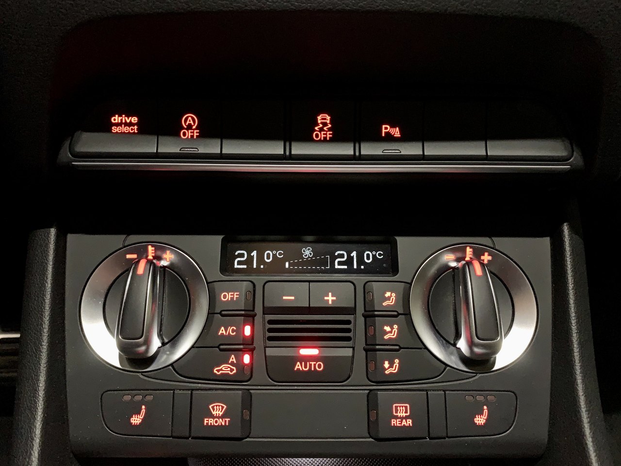

Autre solution si vous ne souhaitez pas suspendre le S&S via le VCDS.
Simple, peu onéreuse voire gratuite car nous sommes très nombreux à être équipés à la maison. Ne demande aucune connaissance technique particulière, pas de savoir-faire hors du commun exigé. A la portée de n'importe quel bricoleur même du dimanche ou avec deux mains gauches. Le seul inconvénient, c'est qu'une fois l'opération terminée, il est difficile de revenir proprement en arrière :AP-Smiles_26:

J'en saurai plus dès réception.... :AP-Smiles_4: Mais à priori c'est démontage du panneau de clim. , accès au bouton S&S, déconnexion du bouton, mise en place du module puis reconnexion. Test puis remontage du panneau de clim......
Le tout, à faire en pensant à ne rien détruire au passage..... :AP-Smiles_2:

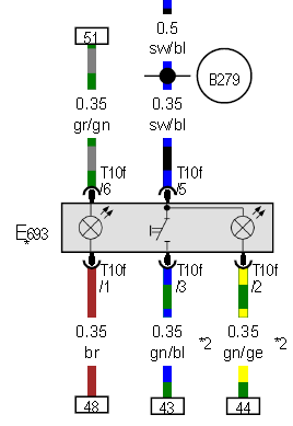

Pour le schéma de câblage de la solution n°1 :
Voici le schéma du bouton d'origine:
Donc E693, c'est le bouton d'origine.
- Fil marron (noté br / repère 48), c'est le raccordement à la masse.
- Fil noir et bleu (noté sw/bl repère B279), c'est le raccordement à l'alimentation +12V via passage au boîtier de fusible.
- Fil gris et vert (noté gr/gn repère 51), c'est le raccordement au calculateur de réseau de bord
- Fil bleu et vert (noté gn/bl repère 43) et jaune et vert (noté gn/ge repère 44), c'est le raccordement aux 2 relais de démarreur via le calculateur moteur
Le 1er module présenté par @Frix se branche donc comme suit:
Rouge sur le +12V (fil noir et bleu)
Marron / noir sur la masse (fil marron)
Bleu sur la connexion calculateur moteur (bleu et vert)
Tout est expliqué dans le tuto Anglais du propriétaire de RSQ3. ;)
