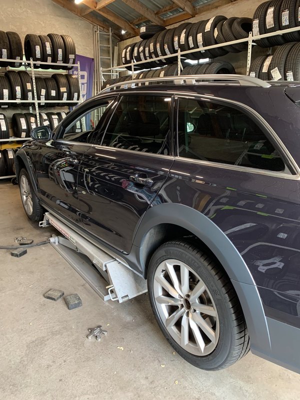

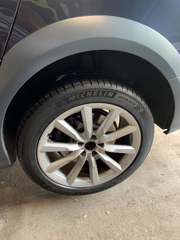

Et voilà 4 nouvelles chaussettes montées et équilibrées AP-Smiles_u1F61C.pngAP-Smiles_u1F60B.png
