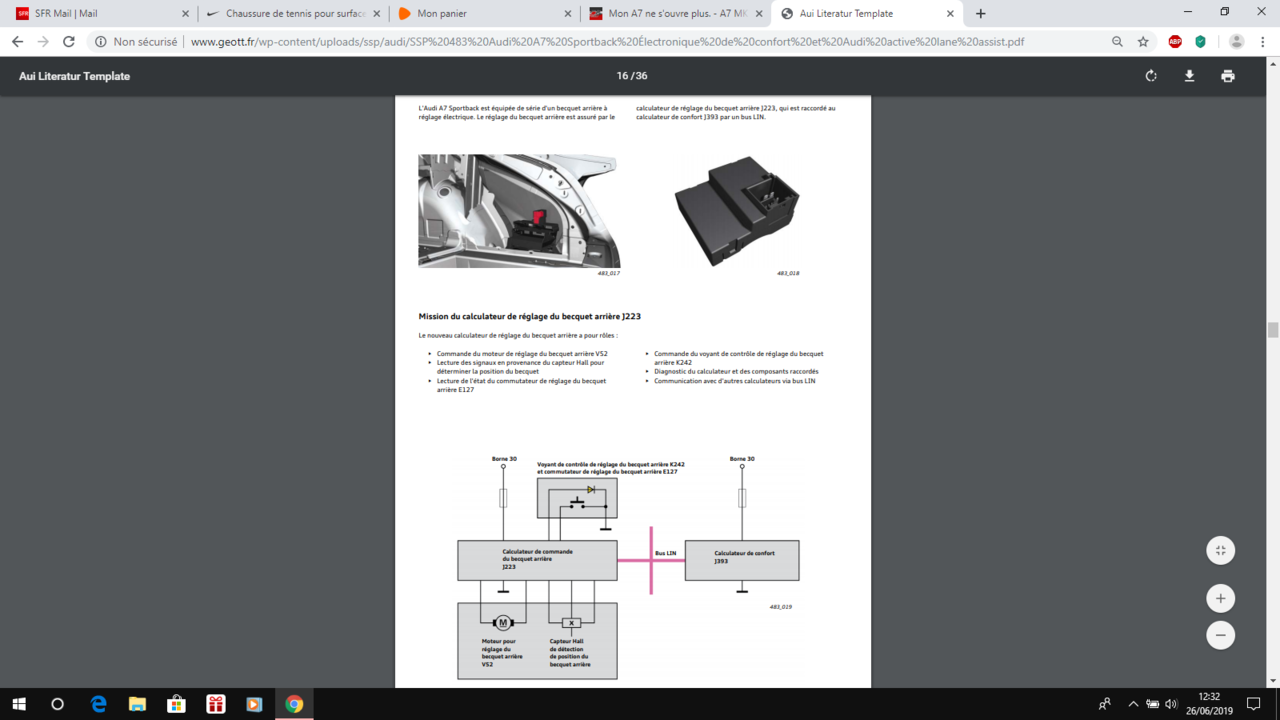

Merci, je viens juste de trouver ce SSP et allait vous le partager!
Voilà de quoi aider un peu mais ça reste un peu flou...
Tu peux déjà contrôler si ton calculateur est bien alimenté avec un métrix et contrôler le fusible.
Contrôler visuellement la prise du calculateur.
Salut tout le monde,
J'ai profité de ma dernière semaine de vacances pour me pencher cet am sur un truc tout bête pour mon becquet...
J'ai téléchargé dans le MMI la doc de bord pour trouver l'emplacement du fusible du becquet. Je l'ai sorti pour le vérifier (il est ok) et en le réinsérant, miracle, le becquet est sortit tout seul et il remarche avec le bouton!! (Le défaut au tdb a disparu par la même occasion) Plus qu'à aller à la plage cet am pour vérifier que ça marche en roulant 😎
