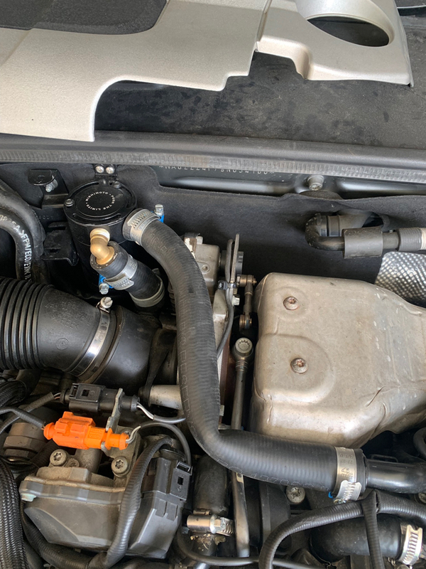

j'ai commendé un OCT pour la miene mais les durites d'origine c'est quoi le diamètre faut que j'en commande

Il y a différents diamètres sur le montage du circuit de récupération d’huile.
Tu devras prendre un diamètre moyen, et soit écarté ou resserrer les durites pour réaliser ton circuit OCT

De mémoire j’avais pris diamètre 18mm en caoutchouc spécial carburant, mais si tu trouve de la durites silicone, ce sera bien mieux, car il n’y a pas une place phénoménale dans la baie moteur.
Regarde mon montage si tu veux.
