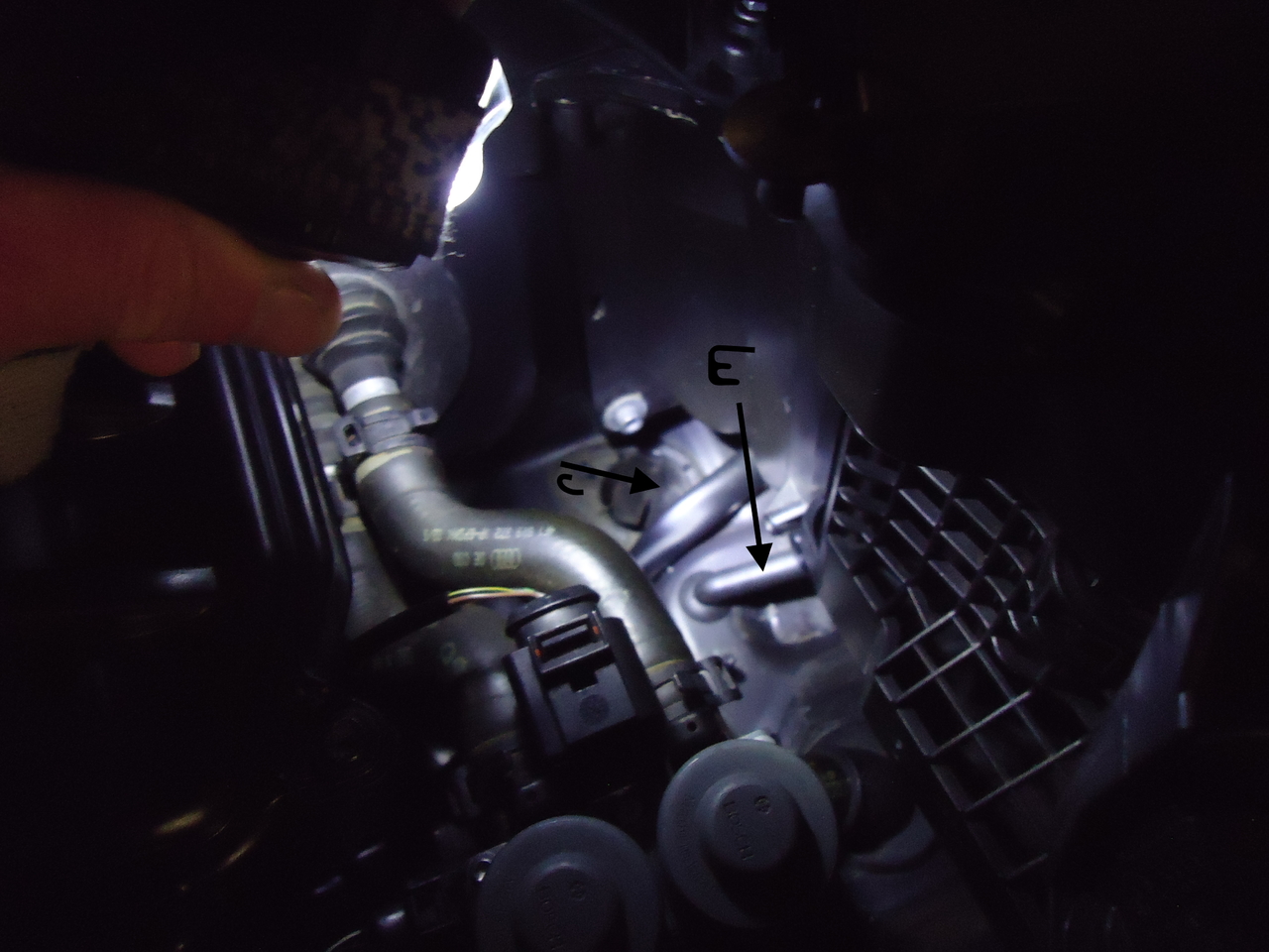

Vous me faites peur avec vos histoires de tuyaux bouchés donc lors du changement du relais de démarrage j'en ai profité pour souffler et aspirer la dedans.
Donc lorsque je vide de l'eau sur le pare brise ça coule à 2 endroits sous la voiture.
Par contre cote passager il me manque pas un tuyau ? ou est ce normal ? voir photo.Merci.

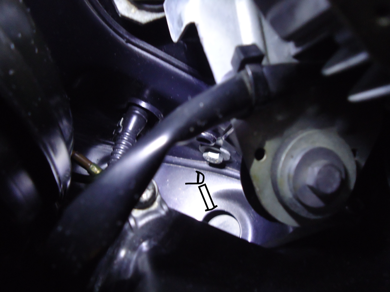

D'après le dessin il y en aurai 2 ( C&D) .Voir photo en complement .
Le E est quand à lui une autre évacuation celui de la clim .

@ nico30:  non il ne te manque rien, c' est justement pas là que s 'evacue l' eau , ça ressemble à un entonnoir
@  rabito:  oui je l' ai bien vu et nettoyer celui la aussi, un peu moins accessible que le C  mais on y accede quand meme avec un peu de contortion et un long instrument rigide mais flexible à la fois.
