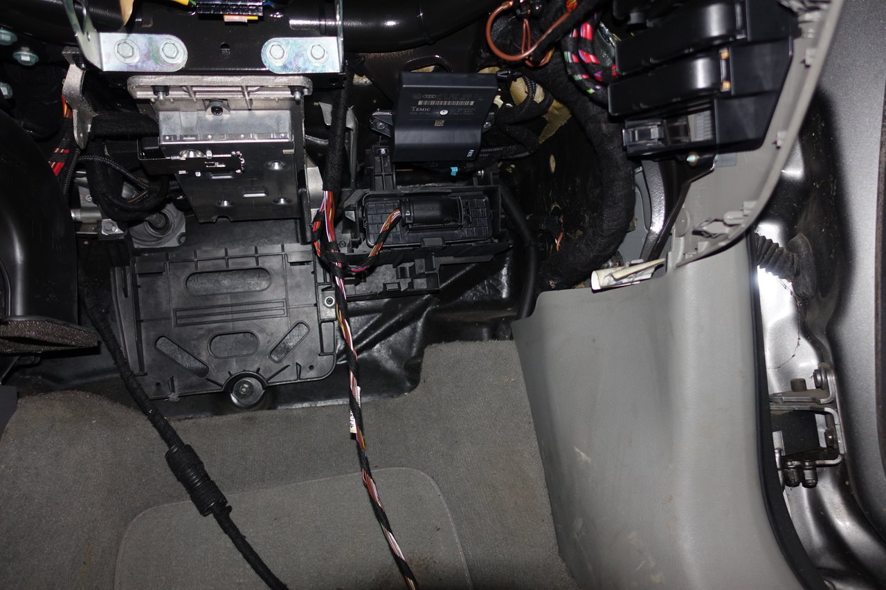

Où est le MMI ?
gikmc a répondu à un(e) sujet de gikmc dans A6 C6 / A6L C6 / allroad C6 - (2005 à 2011)
Si, il y a une entrée vidéo composite FBAS, mais sur les boîtiers MMI qui ont la lettre A dans leur appellation. Le mien est un 4E0035729, il faudrait un 4E0035729 A (celui-ci, par exemple : www.ebay.ie/itm/MMI-2G-High-Steuergerat-FBAS-Interfacebox-SW5570-TV-Freischaltung-A4-8K-A5-/182472918670?hash=item2a7c3bc68e). L'entrée vidéo est la prise verte. Mais je pense que pour une caméra, il faut effectivement un boîtier supplémentaire. Ça finirait par faire cher. -
Où est le MMI ?
Merci Je vais aller voir ça. -
Où est le MMI ?
Ce n'est sans doute pas le terme officiel. Je pense au boîtier électronique qui commande le fonctionnement du MMI. J'aimerais savoir si le mien possède une entrée vidéo afin d'y connecter une caméra. Je n'y crois pas trop sur un MMI 2G de 2005, mais on ne sait jamais... -
Bonjour J'ai peut-être mal cherché sur le forum et je n'ai pas trouvé la réponse. Où se trouve le module central du MMI, sur une A6 Avant Quattro de 2005 ? J'avais cru comprendre qu'il est situé derrière la boîte à gants, mais je suis perplexe . Merci d'avance de vos lumières.

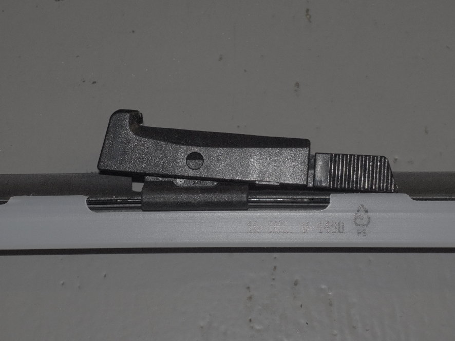

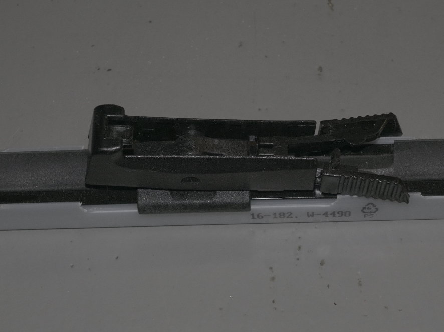

Essuie-glace à saisir
Je ne crois pas. En tout cas, je ne les ai pas vus ! J'ai ensuite acheté une paire d'essuie-glace sur Oscaro.com. Des Bosch que j'ai installés immédiatement, sans problème. Je ne crois pas qu'il y avait plusieurs adaptateurs. -
Bonjour J'ai acheté une paire d'essuie-glaces Valéo pour mon A6 de 2005, en me fiant aux indications données sur l'emballage. Mais ce n'est pas le bon modèle : le système de fixation ne correspond pas à ce qu'il y a sur ma voiture. Donc, je les donne à qui en veut (prévoir 10 € pour les frais d'envoi). C'est le modèle Valéo 364. Prix neuf : autour de 55€.

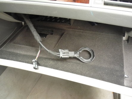

Qu'est-ce que c'est ?
gikmc a répondu à un(e) sujet de gikmc dans MMI 2G - 3G - 3G Plus / GPS advanced
Je me réponds à moi-même. C'est un connecteur pour la fibre optique, qui forme une boucle et renvoie le signal dans le système. Apparemment, le signal optique ne doit pas être interrompu, même si un appareil manque (le changeur de CD chez moi), sous peine de dysfonctionnement de l'ensemble. -
Mise à jour sans changeur de CD
gikmc a posté un sujet dans A6 C6 / A6L C6 / allroad C6 - (2005 à 2011)
Bonjour Je viens de prendre livraison de mon A6 Avant Quattro. C'est une voiture de 2005 très européenne puisque je l'ai achetée à un Français qui l'avait acquise en Allemagne, et elle a débuté sa carrière en Italie ! Bref, le MMI est en version 12.0.0. Est-il envisageable de le passer en version plus récente sans lecteur de CD ? Dans la boîte à gants, il n'y a que ça : http://forums.audipassion.com/topic/122967-quest-ce-que-cest/ -
Bonjour J'ai pris possession hier de mon A6 Avant Quattro de 2005. Elle est équipée d'un MMI High, avec DVD Navigation mais sans changeur de CD. A la place, dans la boîte à gants, il y a une connectique (voir photo). Est-ce le câble destiné à un changeur de CD ? Est-ce que je peux l'utiliser directement pour un AMI ou un Dension Gateway ? Merci de vos lumières.
