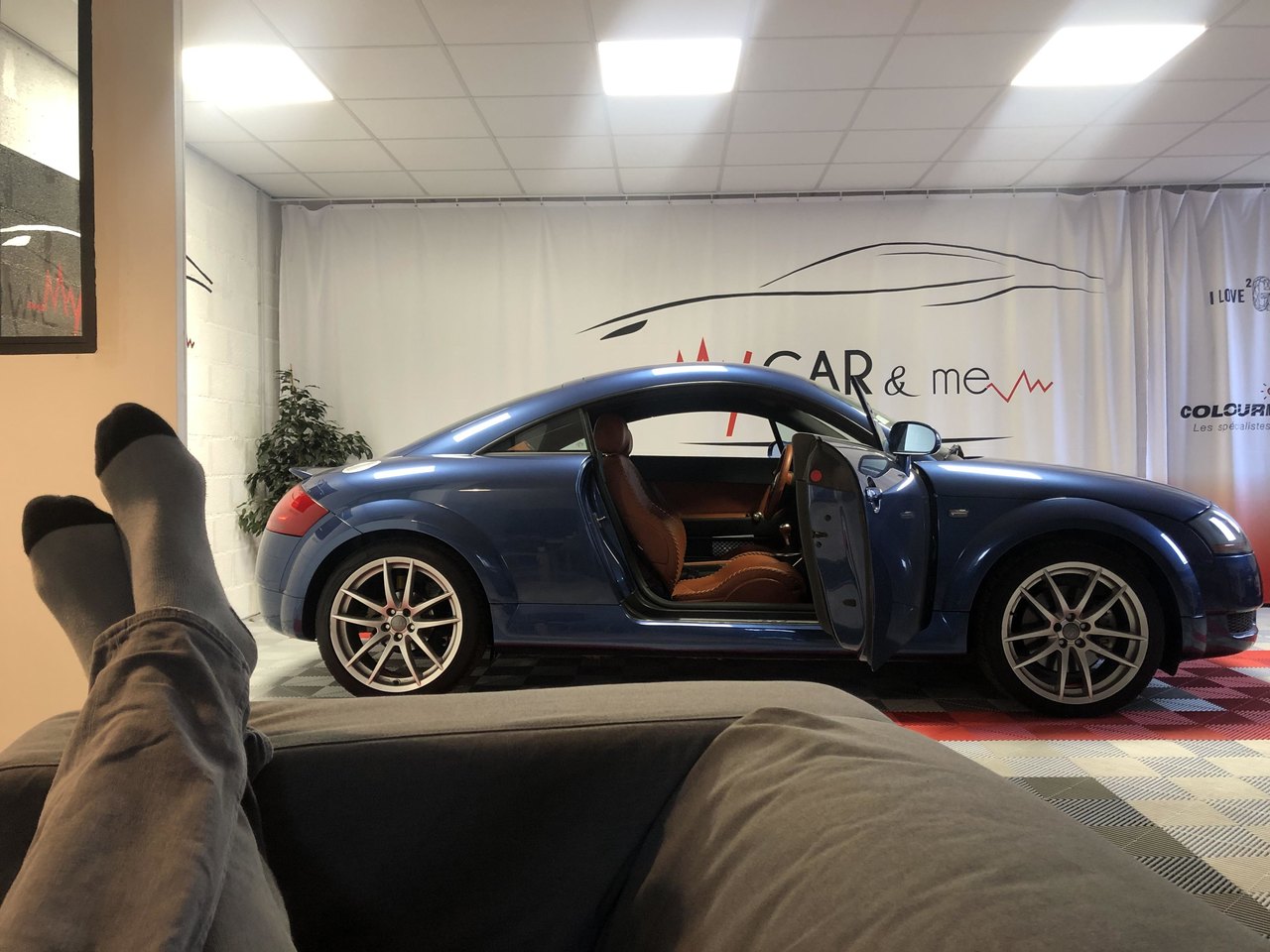

En ce qui concerne les dalles de sol, elle peuvent être enlevées sans problème individuellement. La matière est teintée dans la masse . Elle ne craint pas les solvants. On peut donc nettoyer des traces d’huile ou autre sans problème .

Au contraire , ça évacue l’eau sans problèmes. J’arrose quand je veux ou je veux dans mon local. Et le cric ces bon aussi . Ça résiste à 3,5 t au m2.
Pour les genoux , j’ai un pad pour les protéger . Que j’aurai mis aussi si carrelage. Et avec le carrelage tu patoges en permanence dans la poussière ou l’eau . C’est crade en permanence.
Avec ces dalles , c’est propre en surface et prêt à être nettoyé en dessous en permanence.
30 € ht le M2
4 heures pour poser 95 m2
Facile

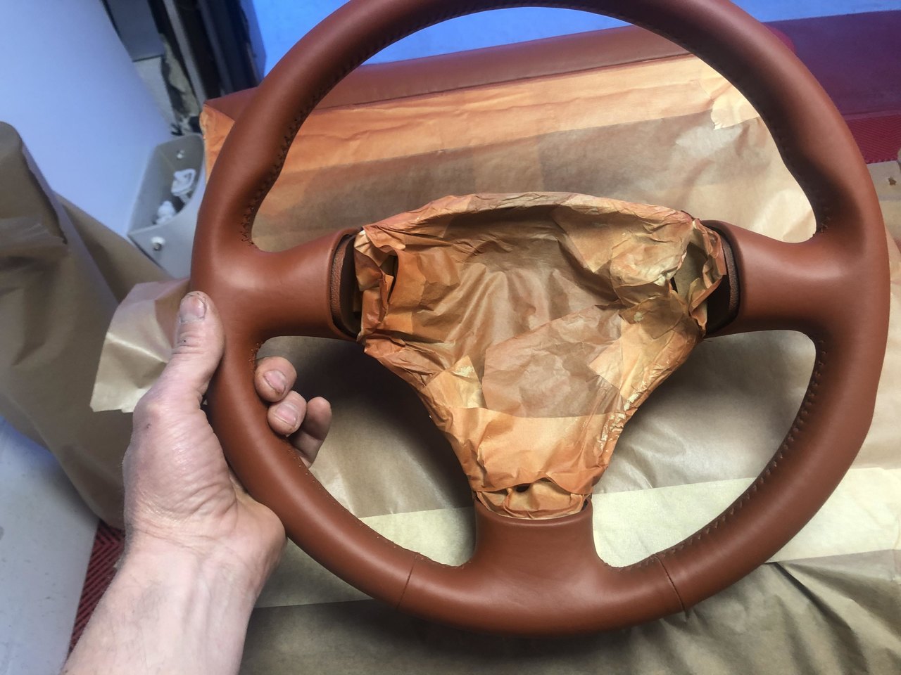

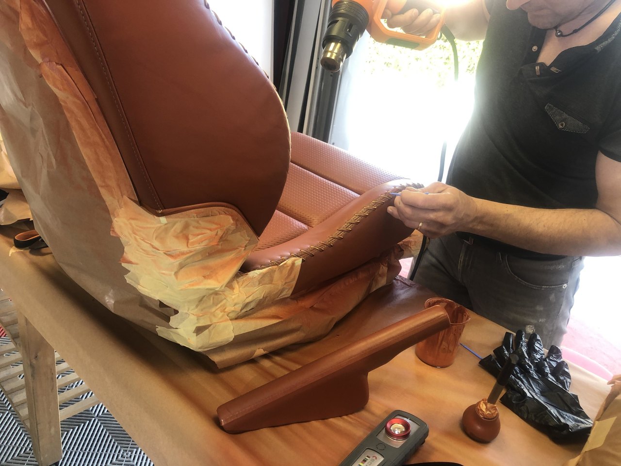

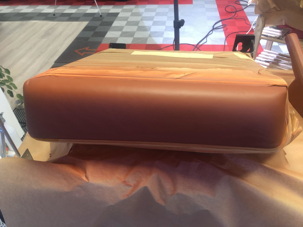

Bien préparer le cuir, bien réparer les éléments . Puis mélanger 80,286 gramme de Mandarine, 17,983 gr de rotbraun, 1,7297 gr de schoko. Corriger avec 24 gouttes de Blau pour atténuer le orange. Matifier juste ce qu’il faut et la teinte est prête. Parfaitement coordonnée avec la voiture , son âge , son histoire. N’hésitez pas à me confier vos cuirs pour une rénovation dans les règles de l’art .8319a2d25d74bb45b1c236d1007c6062.jpg183552c667d6b1cf6ea1f4715dd8ff47.jpg6bde3daae5f7fef65b40b1b7124bf5a0.jpg

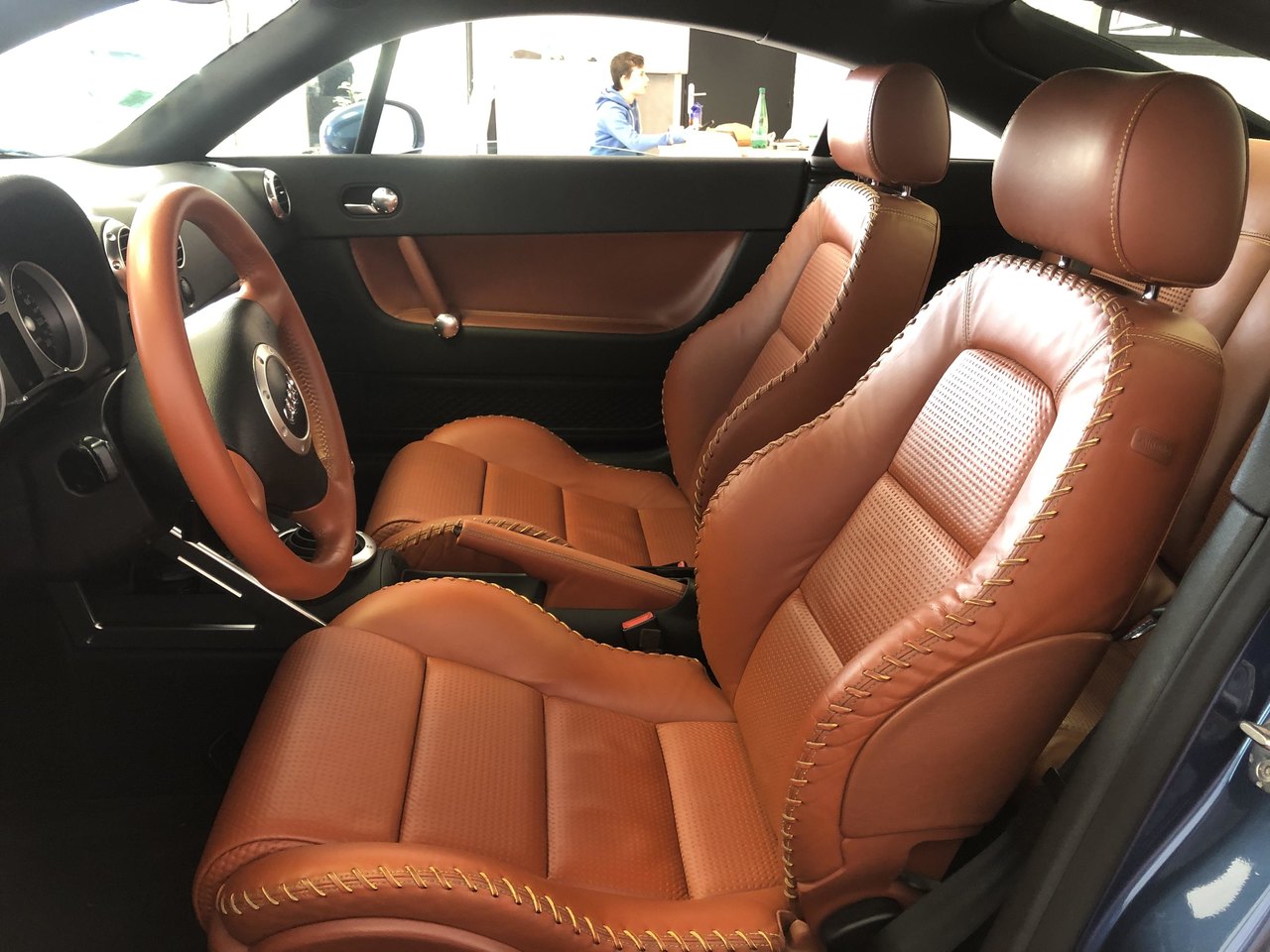

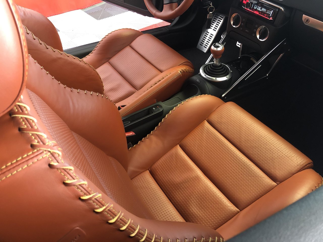

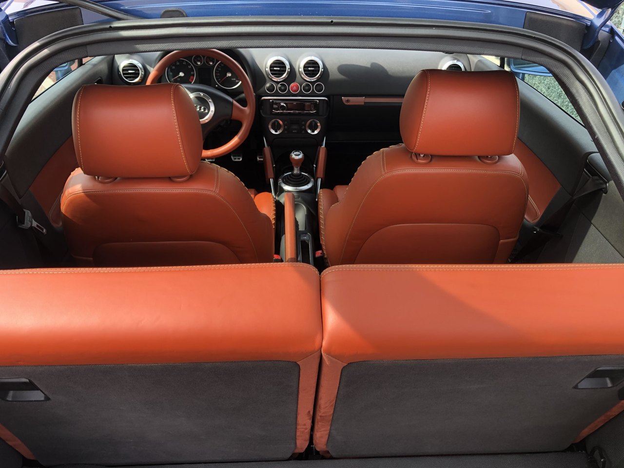

Voilà un résultat final . Un intérieur proche du neuf.
