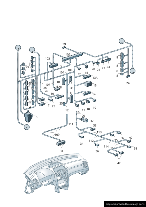

A l'occasion du montage d'un carplay dans mon Q3 2016 j'ai trouvé un connecteur jaune  derriere la boite à gant que je n'ai pas su identifier. Quelqu'un a une idée ?  Merci

Réponse à ma propre question AP-Smiles_u1F609.png:
J'ai trouvé à l'aide numéro (sur la prise) 7L0972776 quelques indications...
A cette adresse: https://www.lllparts.co.uk/product/7L0972776 il y a un diagramme du faisceau avant avec les connecteurs ainsi qu'un descriptif par connecteur AP-Smiles_u1F60A.png
Apparemment c'est donc:
24 :     Boitier contact plat. Serrure à clé pour désactivation de l'airbag passager avant
