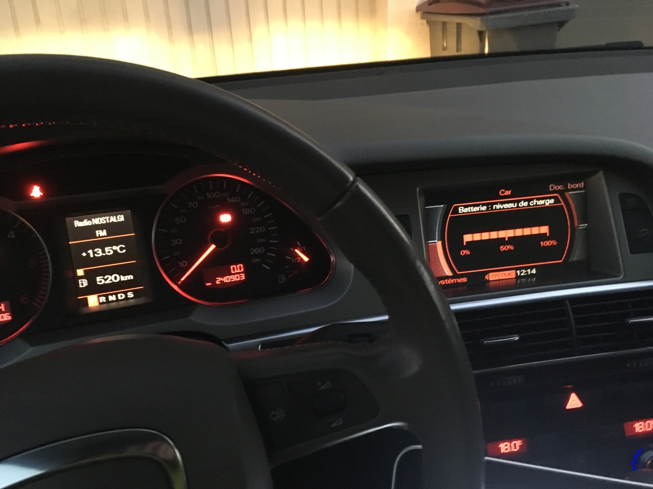

L'ordinateur de bord indique avant une panne 100% puis dès le coup de clé fatidique, il affiche 90 puis très vite 50%. Une fois rechargée la batterie repart pour 8-10 jours et ainsi de suite...

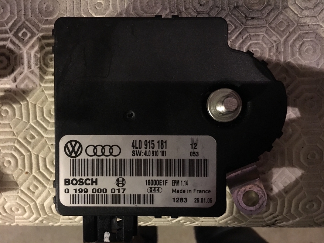

Ou bien est-ce le boitier régulateur à côté de la batterie dans le coffre qui déconne?
Et enfin, peut-on éventuellement supprimer ce boitier sans avoir d'erreur OBD (qui peut-être est la cause)?

À priori, cela ne fonctionnera pas sans le calculateur (c'est lui qui "coupe"les consommateurs  "de confort" quand la batterie devient faible). Perso, et pas spécialiste,  je pencherai pour un Pb de ta batterie (genre un élément qui defaille). Peux tu peser l'acide de chaque élément pour vérifier qu'il n'y en a pas un  très inférieur aux autres ? (Et en mêmetemps vérifier les niveaux).

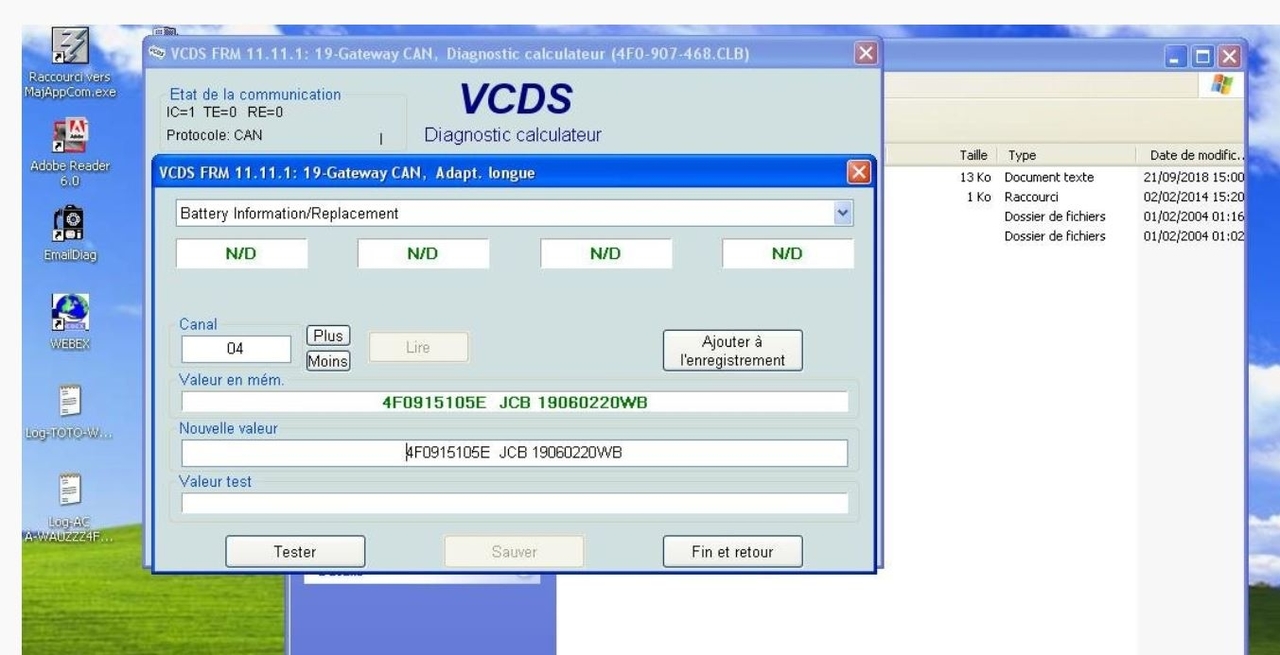

Bon du coup pas le temps d'attendre pour le Scan VCDS, voilà le résultat @AL49 ... je ne comprend pas cette histoire de "Courant de repos vitesse X" :hmmm:
Mais apparement y'a bien une histoire avec le régulateur... je vérifie les niveaux batterie demain au grand jour avec l'outil de @remi_rco
En espérant que les résultats vous parlent :bowdown:

Pour la mise en oeuvre sur l’Audi A6 C6, il a été doté d’un logiciel remanié, qui n’indique plus dans l’afficheur MMI l’état de charge de la batterie mais l’état de la batterie. Il en outre possible de lire à l’aide du contrôleur de diagnostic l’historique du réseau de bord, c’est-à-dire les données relatives à l’état passé du réseau de bord.
Etat de la batterie
L’état de la batterie renseigne sur la puissance de la batterie. La puissance est une donnée calculée à partir de l’état de charge de la batterie et de son aptitude au démarrage.
Avantages de l’état de la batterie :
– Les étages de coupure peuvent être directement affectés en fonction de l’état de la batterie.
– Les messages dans l’afficheur central du porte-instruments J285 sont toujours délivrés pour la même valeur de l’état de la batterie.
– Un affichage de 100% indique qu’aucun étage de coupure ne sera initialisé lors de la prochaine coupure du moteur.
Déroulement d’une décharge régulière de la batterie
L’état de la batterie chargée correspond à 100%. Après activation de l’étage de coupure 1, l’afficheur MMI indique un «état de la batterie» de 90%, qui décroît par paliers jusqu’à 60%. Si un étage de coupure 1, 2 ou 5 est déclenché à 90%, «mode économie actif» s’affiche brièvement sur l’écran
central du porte-instruments J285. Le symbole de batterie dans le porte-instruments signale le mode d’économie d’énergie pendant toute la période que dure la coupure des consommateurs.
Après activation de l’étage de coupure 3, l’affichage «état de la batterie» chute à 50%, puis descend par paliers jusqu’à 20%.
Si l’état de la batterie chute à 10%, l’étage de coupure 6 est activé. Dans le cas de l’étage de coupure 6, l’indication «BATTERIE FAIBLEMENT CHARGEE» s’affiche à l’écran central du porte-instruments.

Salut! @RABITO! merci pour tes lumières mais moi j'ai aucun témoin d'alerte au tableau de bord, uniquement la "barre" de batterie qui baisse à chaque coup de clé.

@Nick la nouvelle batterie à bel et bien été re codé ? si oui faudra se pencher sur le courant de fuite ...
