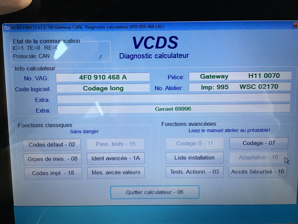

Pour mon codage, j'avais suivi le lien "Ross-tech", et passé par le canal 19  pour ma part, en suivant la procédure 19-CAN Gateway using CAN.
Lien Ross-tech  Codage Batterie
Bon alors j’ai la même version de VCDS que toi mais pas d’accès à « Adaptation »!?!?!? Comment fais-tu ?e36f9e88a0276871387cbb25f2049db9.jpg

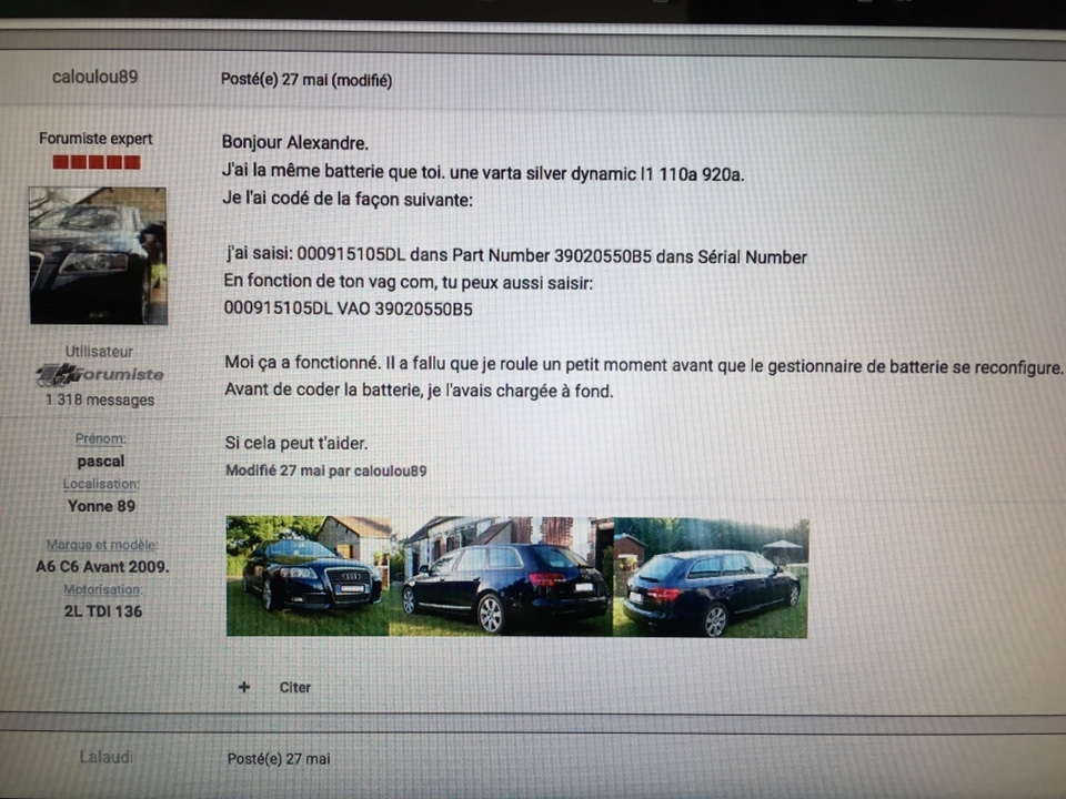

Une excellente nouvelle ce matin... après être aller fouiller dans les liens et tutos que vous m’avez donné hier, j’ai enfin trouvé la solution à mon problème de perte de batterie
Il suffisait de remplacer le « 4F0 » du numéro de série batterie par « 000 » et c’est tout. Depuis hier soir 21h, j’ai 100% de batterie !!! Des mois de recherche, de démontage et de pièces changées (remboursées oufff) pour finalement trois chiffres qui mettent la merde... merci la technologie !!! Enfin voilà encore un grand merci à tous pour vos lanternes et à charge de revanche !!!
