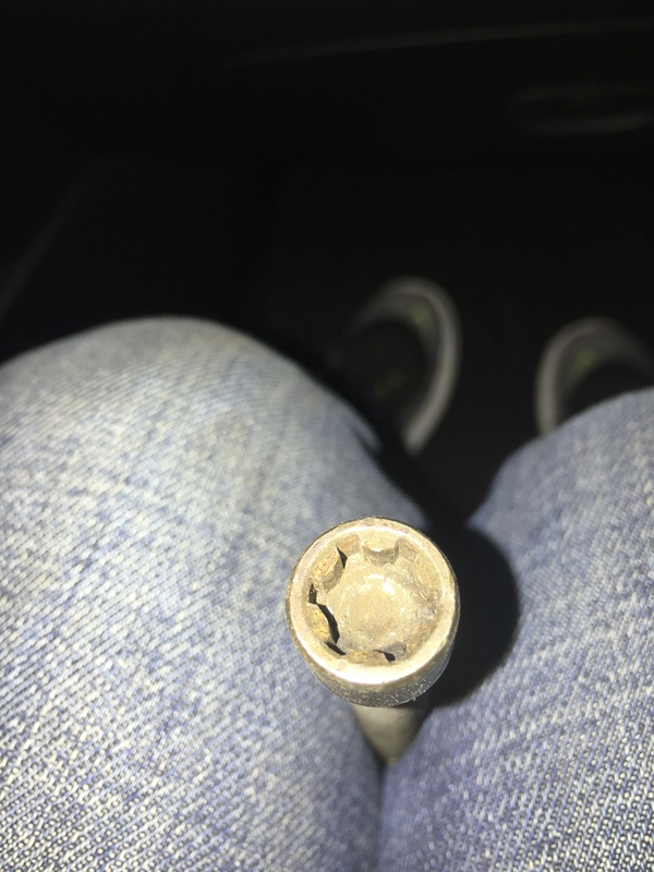

Je suis en train de démonter un moteur en pièces sur une s4 et je n’arrive pas à démonter mes goujons de culasses
c’est des vis torx spécifiques de 8 ci-joint une photo est ce que quelqu’un a un lien pour me dire où je peux commander cette fameuse douille à savoir qu’il faut qu’elle soit d’une longueur d’au moins 7cm pour rentrer dans le conduit...😩
Au top merci benjiRS vu que tu changes tes culasses je penses que tu connais l’outil qu’il faut 😂😉
