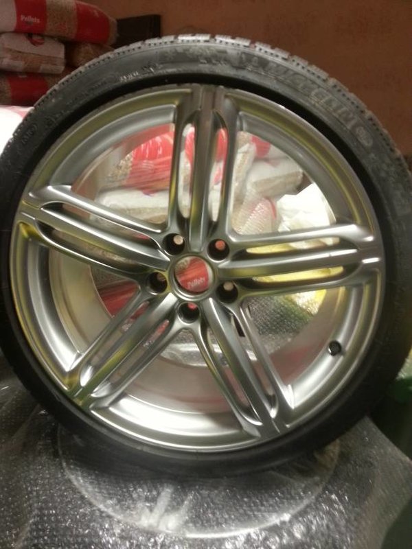

Moi j’ai monté des pneus hiver sur mes jantes RS6 en 19 !!!
Audi conseille d'apres le garage qui m'a fourni mes roues en 19 et 42 des pneus 245
les pneus 255 permetent de monter des chaussettes ou des chaines fines (beaucoup plus chères que les standart)
il est fortement suggéré de faire un essai de montage pour verifier la place avant d'acheter
ET 42 tu dois être bien rentré dans tes ailes !!! Moi les RS6 sont en ET 33 d’origine 👍

en monte été je suis en 20 et 28 pneu 275et donc sorti à raz de l'aile ; en aucun cas une chaine pourrait passer . Eventuellement mais tres juste une chaussette.
en monte hiver je suis en 19 et 42 pneu 255 donc un ecart sur l'exterieur de 42-28+10 ( pneu) soit 24 mm et passage de chaine possible sans arracher l'aile
