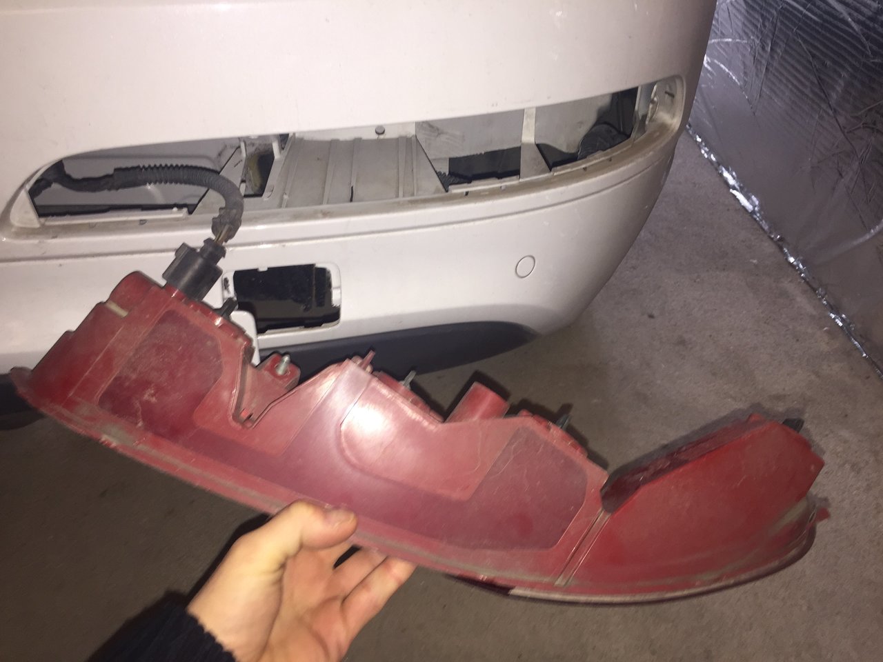

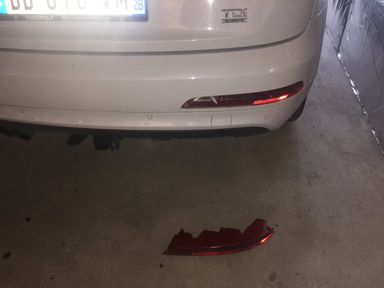

Bonjour la communauté :D suite à un petit accrochage j'ai du changer mon feux anti brouillard AR, je ne savais pas comment mis prendre heureusement j'ai été aidé par le groupe sur FB.
Pour la pièce j'ai commandé chez autodocs -> https://www.auto-doc.fr/magneti-marelli/7613458?search=MAGNETI MARELLI Feu arrière (714021310801)

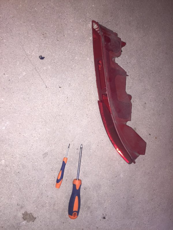

Le feux HS et celui commandé

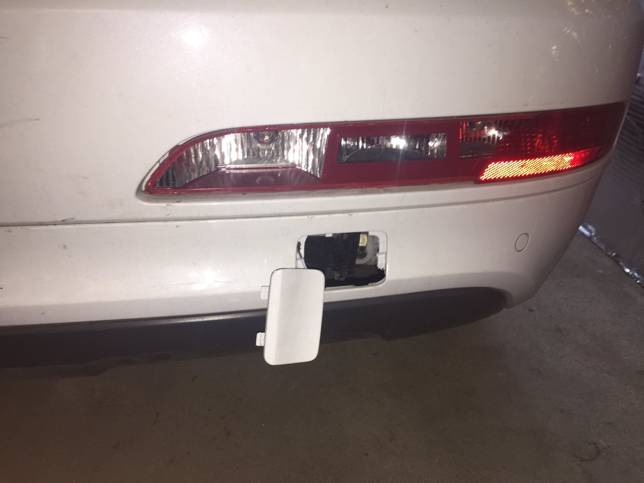

Pour le démonter c'est super simple enfaîte il suffit de retirer le petit cache et suffit de deviser la petite vis situé en haut au milieu (il y en a qu'une)
Plus cas retirer doucement le feux ainsi que la cosse

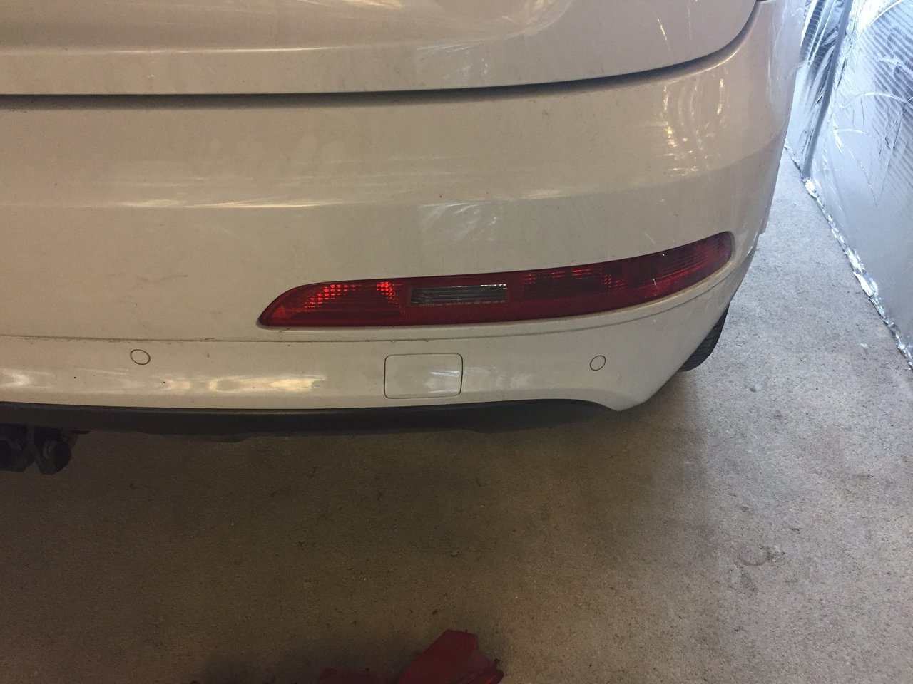

Manipulation inverse pour le remonter
Et pour finir le test
Et Voila le résultat Merci à Kevin Montagne du groupe FB :D
