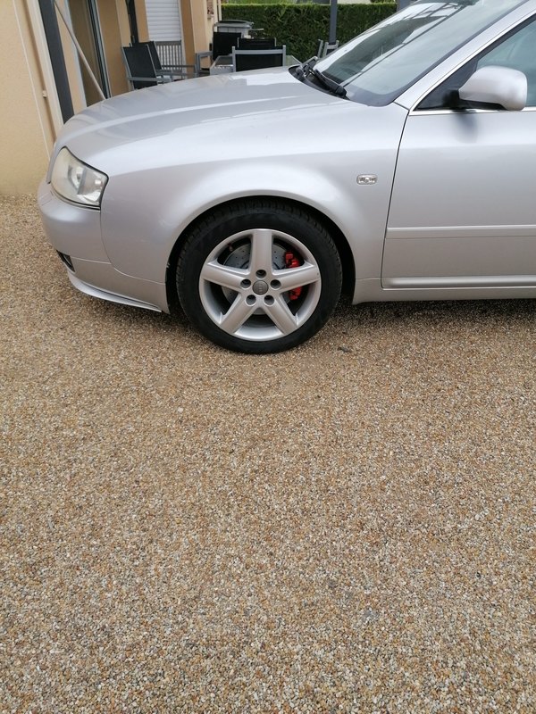

J'ai commandé chez Sprido de la peinture spéciale étrier en rouge (du coup c'est du rouge brembo).
Vue que mes étriers étaient de cette couleur là (pas d'origine) ça leur à fait du bien de se reprendre un cout de nettoyage , ponçage, peinture, vernis.
C'est pas ce qui coûte très cher une bombe de peinture.
Là j'en attends d'autre du noir et du cerise pour la clio. Mais j'ai commandé ailleurs car Sprido ne livre plus pour le moment.

Sinon après avoir changé les biellettes de suspensions de la Clio, j'ai changé disques et plaquettes à l'avant de mon Audi : Disques Zimmermann et plaquette ATE céramic :
IMG_20200721_181117.thumb.jpg.d60f3425e42f1de3288d75dd2f016e8f.jpgIMG_20200716_174600.thumb.jpg.b8467a0d9156d353df65c6f9a0cad112.jpg
  • Aime 1
C'et bien de ce que côté de l'autre la jante avant à pris un coup sur un bord de trottoir......
Pas grand chose mais bon.
