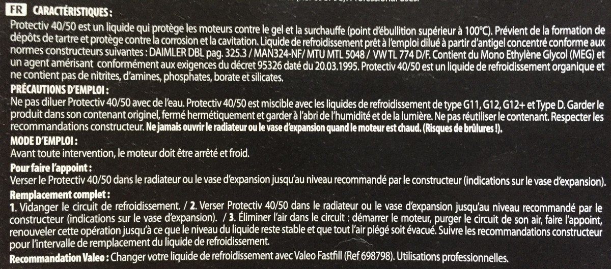

Vu que je ne le trouve plus dans ma région, j'ai jeté un oeil sur l'étiquette de mon LDR fétiche que j'utilise depuis plus de 20ans sans souci ! Valeo Protectiv 50 Jaune
Finalement je m’aperçois qu'il est simplement de la norme G12+

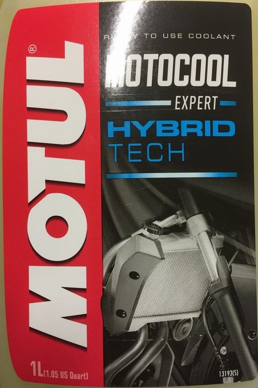

En cherchant une alternative, je suis tombé sur ce produit qui me rend très curieux, je ne sais pas pourquoi Motul ne le propose pas pour Automobile directement ?
Motul Motocool Expert Hybride -37°C avec une température d'ébullition de 135°C !!!

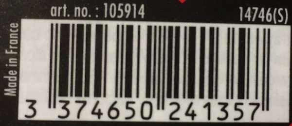

Pour ceux qui seraient intéressés, voilà le numéro du produit
Il faut bien VIDANGER le circuit avant de mettre ce genre de produit pour qu'il ne reste plus DU TOUT de liquide "traditionnel" !
Ce n'est vraiment pas évident parfois, d'où l'idée de ce sujet !
Sur le EVANS ils obligent les gens à utiliser un produit qui absorbe l'eau du circuit, mais je ne connais pas et je n'ai pas trouvé la procédure.
