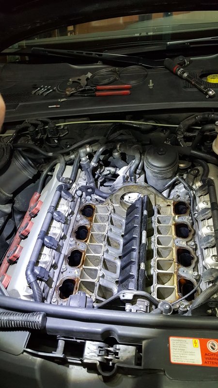

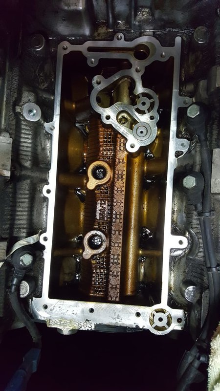

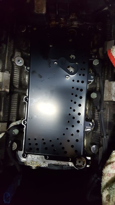

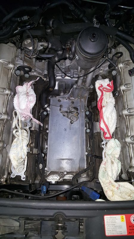

un peu de temps sur une vis torx foirée sur le carter alu qui couvre les soupapes de retenue d'huile
et j'ai refait les tuyaux de dépression qui ont cassés comme du verre au démontage :(
quelques photos

même si cela prend un peu de temps et qu'il faut le faire méticuleusement, ce n'est pas si compliqué que ca à faire car il n'y a que les éléments supérieur du bloc moteur à démonter.
dans le cas du démontage d'arbres à came, de soupapes ou de pistons, c'est pas la même histoire.

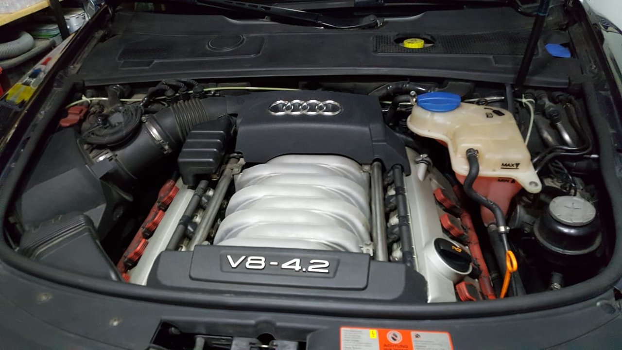

Et maintenant, un bon coup de chiffon sur le compartiment moteur, un nouveau bocal de liquide de refroidissement et c'est parfait :)
Bravo cher ami ;)

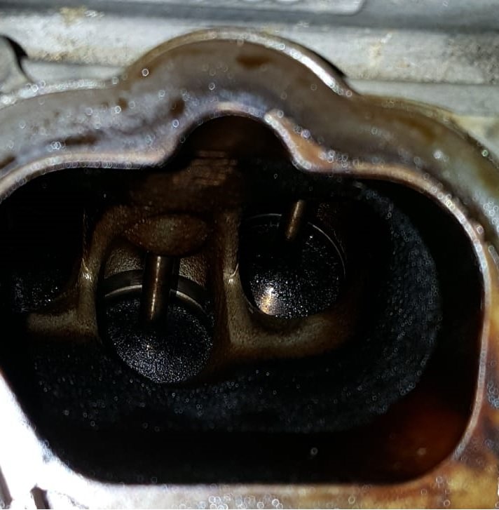

tu a regardé du coup tes admissions ? pas de calamine ? (la maladie sur les S4 RS4)
C'est le 4.2 MPI , et non pas le FSI
le probleme de calamine est sur les fsi  ... oui j'ai trouvé ca vraiment propre
tout est relatif, voici une photo
C'est une des piste pour mon FSI justement,
Non c'est propre je trouve aussi
et combien de temps de MD  pour tomber cette admission ?
Effectivement c'est pas trop encrassé.
+1 pour changer le bocal du LDR, ca donnera un coup de jeune au bloc moteur pour pas cher
tu peux en profiter pour vidanger le circuit de refroidissement
c' est vraiment très simple car il y a une vis de purge sur la pompe à eau.

En fait, en cherchant sur google où était le filtre à huile sur nos V8 Mpi, cela m'a amené directement sur ton topic. Effectivement on le voit une fois le cache des 4 anneaux retiré. La "grosse" bombone noir au fond à droite.
Je ne m'attendais pas, d'une à ce qu'il soit typé "filtre à air", et de deux, qu'il soit au dessus du moteur et non en dessous. Comme quoi...
