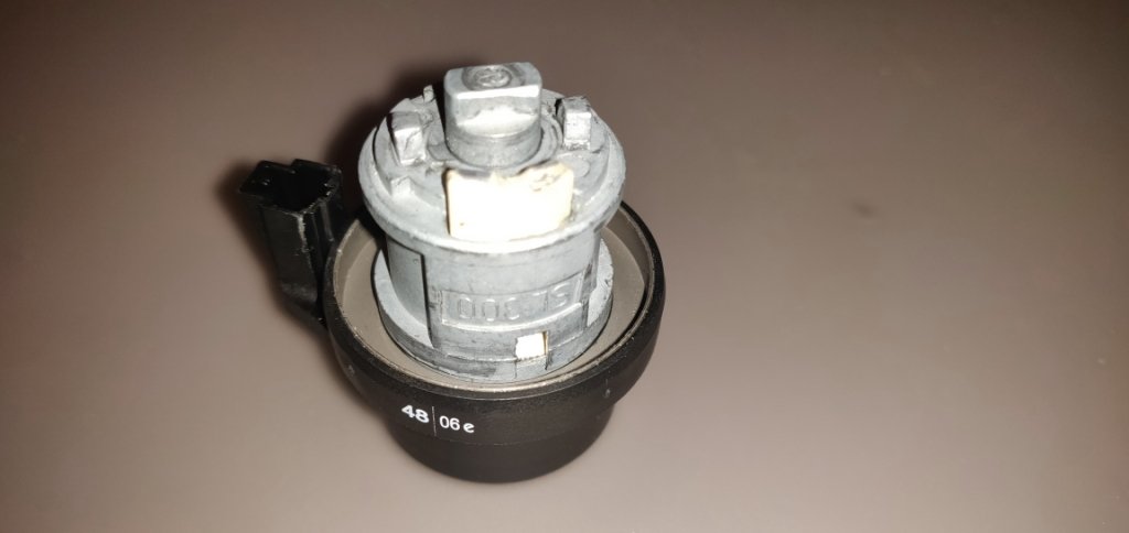

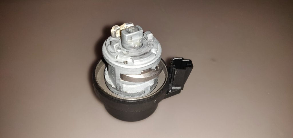

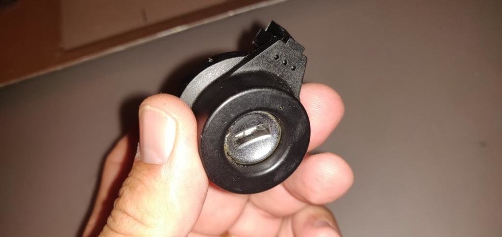

Voilà j'ai réussi je suis venu a bout de la vis qui me genait pour démonter le cache sous volant mais il a fallu que je démonte avant le le cache sous tableau de bord
voilà des photos de ce que crois être le barillet
Comment savoir si c'est cette pièce qui est cassée ou le neiman ?
J'ai appelé Audi et le barillet coute 130 euros et le Néiman 180 euros
Eux changent les 2 en général
La facture se montent déjà à 310 euros sans compter la main d'oeuvre.
Maintenant que tu as pu sortir cette pièce, il faut procéder par élimination.
Si tu fais tourner ta clé dans le barillet, qu'est-ce qui tourne ? Et est-ce que ça bloque ?
En regardant le mécanisme, je suppose que c'est cette partie qui en fait tourner une autre dans le neiman lorsque tu tournes la clé.
Auquel cas ce serait le neiman qui serait en cause.

Si je maintiens par la partie en acier juste sous le plastique noir alors la c'est bon je met la clé et je fais juste 1/4 de tour
Ce qui me laisse à penser que en fait cette pièce n'est pas maintenu lorsque je la remet en place dans son logement d'origine.
D'ou ma question quand je la remet en place dans son logement d'origine, comment faire pour la fixer correctement de maniere à ce qu'elle ne tourne plus dans son logement et qu'elle joue bien son rôle ?

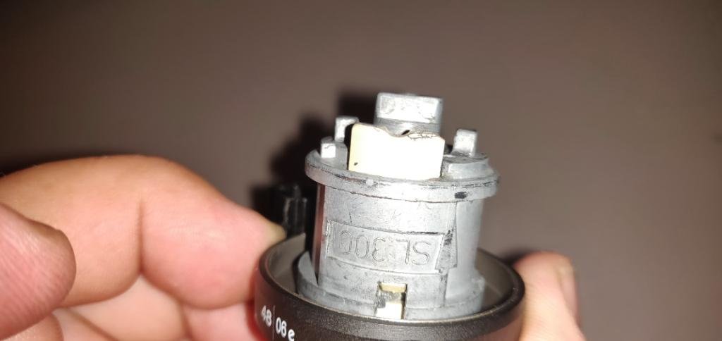

Alors pour en avoir remplacer un certain nombre, le problème vient en général du neiman à 90%. Si tu es arrivé à sortir ton barillet et si l'axe entouré en rouge tourne librement en tournant la clef cela signifie que ton barillet va très bien. Tu vérifies juste que ta clef rentre et sort correctement plusieurs fois
Je suis en revanche surpris que tu ais pu sortir ton barillet sans insérer la tige dans le barillet.
Il n'y a aucune programmation de clef à faire.
La partie noire sur le cylindre sert juste de transpondeur. Le plus pénible est de sortir les 2 vis autocassantes qui tiennent le neiman. Au boulot j'ai fabriqué un burin fin à partir d'un chasse goupille que j'ai légèrement tordu pour décoincer les vis
Pour remettre le cylindre dans le neiman tu dois mettre ta clef de telle façon à ce que le petit trou sur la piece noire coïncidence avec le trou sur la pastille métallique où tu mets la clef. Pour cela tu tournes ta clef pour les faire coïncider. Ensuite tu glisses ton fil de fer ou corde a piano et tu appuies sur la petite languette métallique qui se trouve en partie basse de ton cylindre et tu la bloques en position fermée en poussant ta tige métallique (c'est ce que tu dois généralement faire pour sortir le cylindre du barillet)
C'est à ce moment là que tu peux insérer ton cylindre dans le neiman. Dans ton cas je t'invite directement à changer le neiman avant d'essayer le cylindre sinon tu risques d'avoir le cylindre bloqué dans le neiman et la faut sortir la disqueuse.
Conclusion : si ta clef tourne parfaitement dans le cylindre, démonte ton neiman, commande un nouveau en pensant à commander les 2 vis autocassantes, et remonte le tout. Je ne vais jamais jusqu'à casser les vis au cas où j'au besoin un jour de redémonter (tu serres avec un cliquet 1/4 sans tourner comme un bourrin dès que ça force tu stop)
