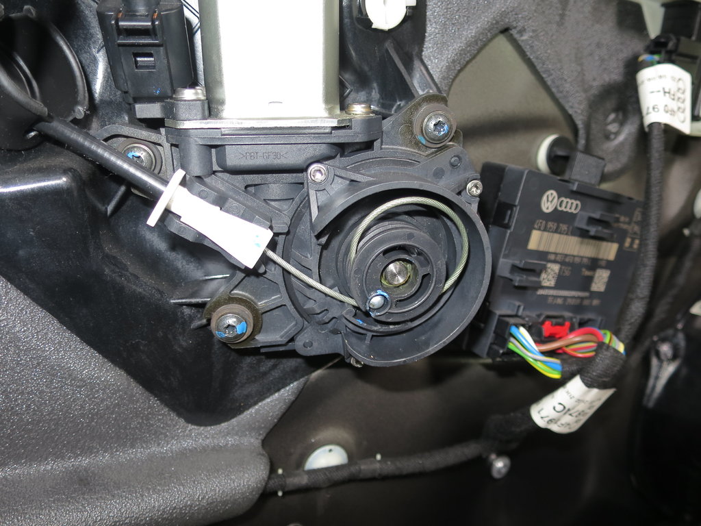

2-  dépose du panneau arrière droit pour constater le type de problème :  le câble détendu ci-desssous
Le système dans le panneau de porte ressemble à cela
3 - simulation de la fermeture de porte avec un tournevis engagé dans la serrure pour déclencher le sytème d'assistance : test ok le moteur fonctionne bien.

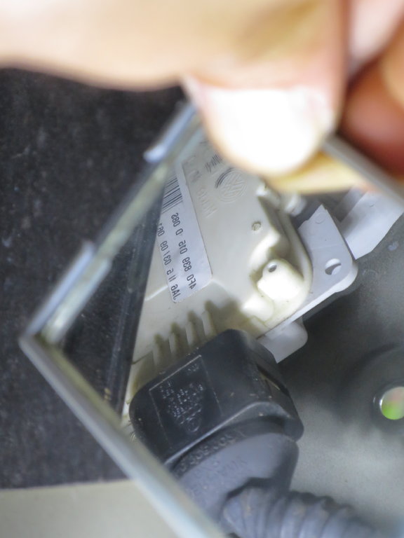

4 - dépose du moteur d'assistance pour suivre le câble vers la serrure..ça devient plus compliquer pour y voir quelque chose sans démonter le cadre de la vitre...donc utilisation d'un miroir pour comprendre le problème :
J'ai pu relever la référence de ma serrure sans aller plus loin dans le démontage, pour faire des recherches sur le fonctionnement... réf 4f0 839 015 D08S
La panne ne proviendrait pas du système d'assistance, ni même de la serrure, mais du câble entre le système d'assistance et la serrure. l'oxydation (humidité) aurait eu raison de la fixation du câble sur la serrure...rupture nette.

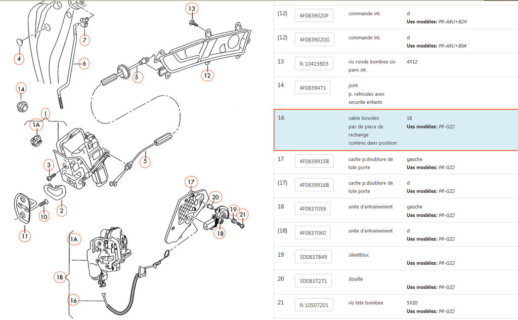

Si c'est le câble N° 16 sur cette planche , pas de pièces détachées en rechange d'après le site consulté. Bonne recherche.
@ RABITO, Megatron et remi_rco, merci pour vos contributions. C'est bien ce câble n°16. Je vais tenter l'achat d'une pièce d'occasion pour récupérer ce câble si pas vendu au détail en cc...

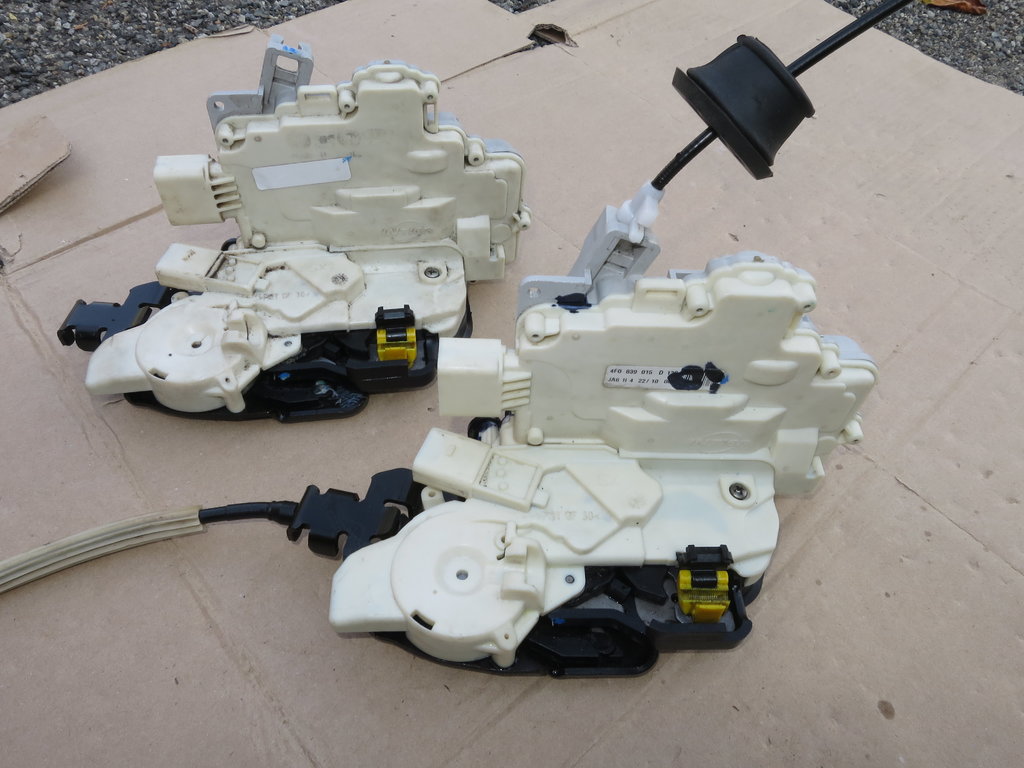

Serrure complète avec les câbles commandée sur ebay : https://www.ebay.de/itm/Audi-A6-4F-RS6-Allroad-Türschloss-ZV-Hinten-links-Zuziehhilfe-orig-4F0839015D/273029154885?ssPageName=STRK%3AMEBIDX%3AIT&_trksid=p2060353.m2749.l2649
Tarif en concession : 220 € HT soit 264 € TTC
Ebay : 109 € avec frais de port. Réception dans une semaine.

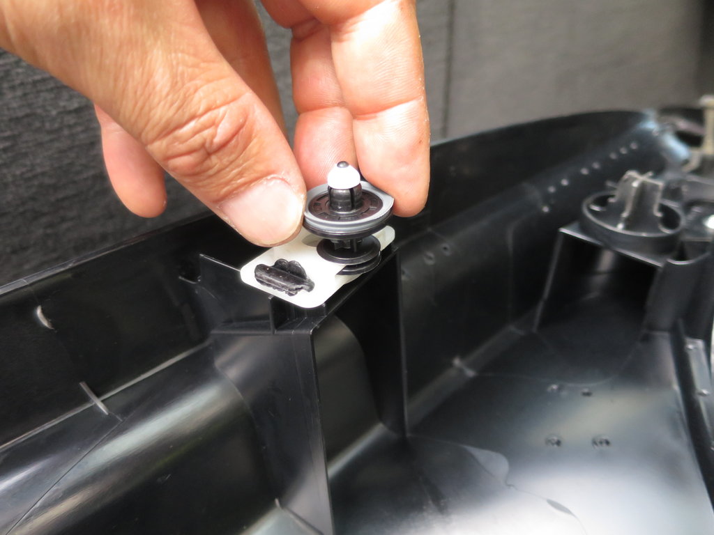

J'en ai profité pour commandé les clips de fixation des garnitures de porte : réf : 6Q0 868 243    3,60 € HT les 8 en CC.

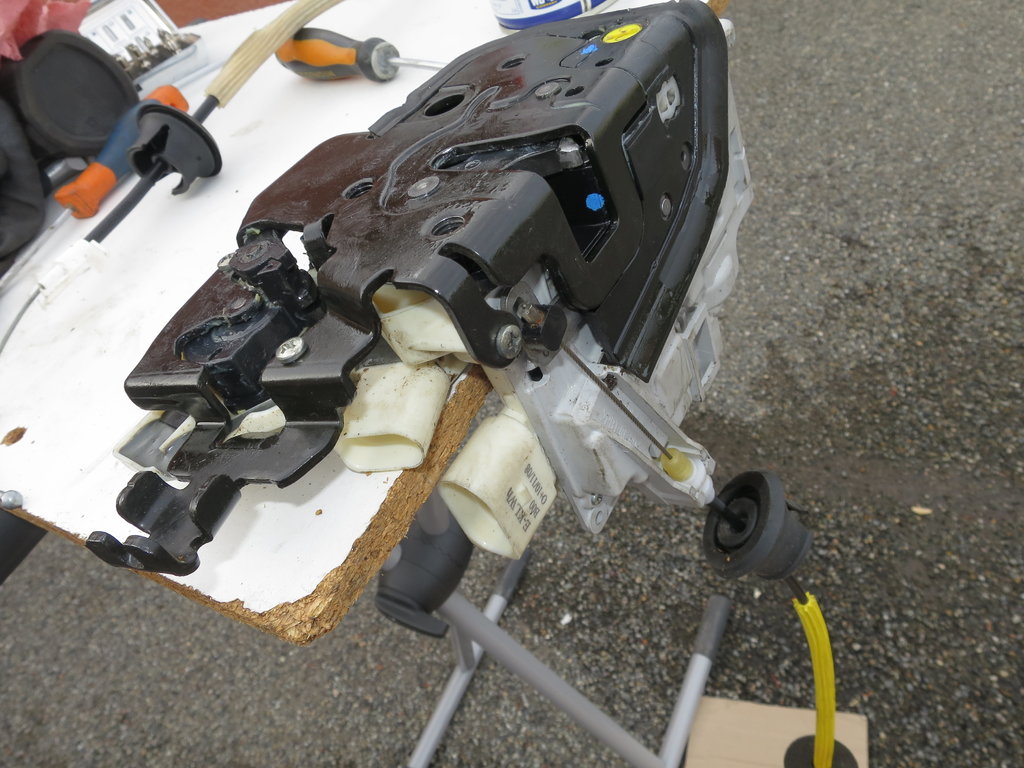

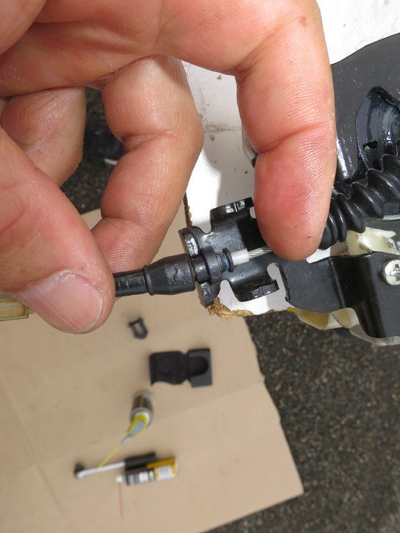

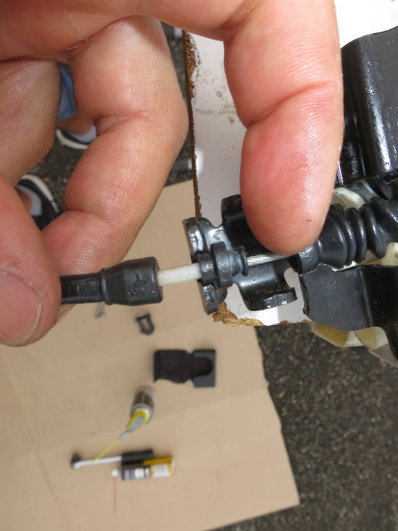

Démontage de la serrure pour comprendre la panne...
rupture de la pièce moulée qui fait office de butée...
J'en profite pour mettre de nouveau clips pour faciliter le remontage du panneau.
