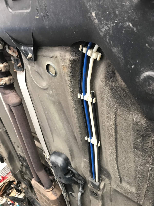

bonjour je me suis aperçu dune durite qui vas nulle part . quelqu'un saurais t il ? 3.2 V.merci à vous
Ah oui il manque un morceau la. Tu peux verifier sur les schéma etka mais en gros il me semble qu'il y en a un qui est raccord au tube de remplissage d'essence en haut.Sans doute pour le trop plein...
J'ai la même et elle s'arrête au même endroit que toi.
Aucune idée de ce à quoi elle sert, ni si il en manque un morceau 👀
C’est pas une mise à l’air???
je lève la mienne cette aprem
à l’instant, Naadji a dit :
Oui surement un reniflar !!!!
Sur mon 3.2 c’est comme toi
sur mon 1.8 2rm ça a l’air d’aller jusqu’au réservoir
