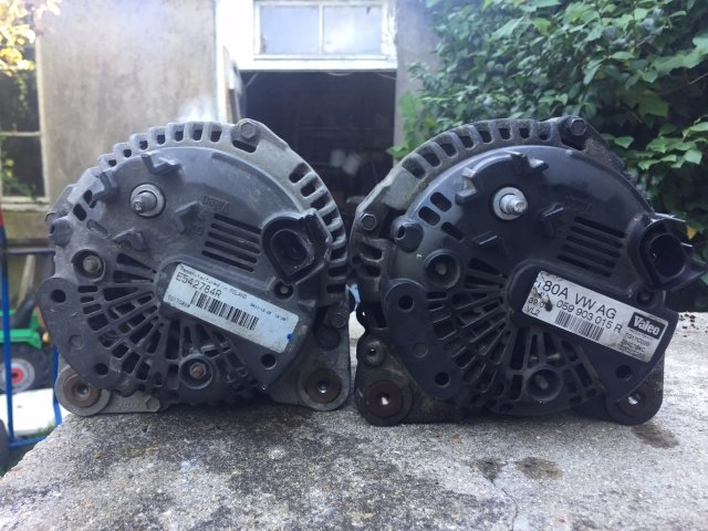

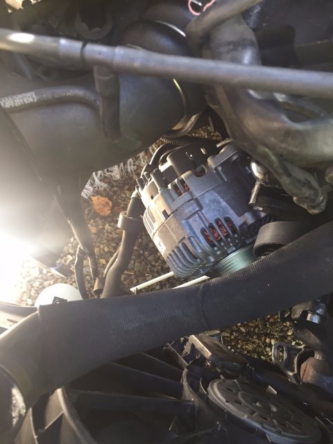

voici 2 petites photos pour te donner une idée
sur mon model il n’existe que 2 type d'alternateur valéo ou bosch l'étiquette est au cul tu peu regarder coté gauche une fois le cache enlever tu vois l'étiquette et la référence
pas besoin de démonté la durite de refroidissement de la boite ATF si tu en as une , ca passe juste mais ca passe
donc je résume tu enlève la protection moteur par le bas et coté gauche tu as accès à l’alternateur tu aura l'étiquette au cul de l'alternateur
sinon sans rien démonté en mettant ton numéro de plaque sur le site de oscaro tu aura les alternateurs possible pour ton véhicule
sinon après je sais pas ou tu habite tu as des boites en RP spécialisé en alternateur qui vendent des  reconditionné a moitier prix
Pour le tien tu as 2 références bosch possible suivant l'année c'est un 180A suivant le tableau de rabitto
sinon c'est plug and play pour le montage le plus dur étant de faire sortir l'alternateur et de le rentré a nouveau sans démonté la durite ATF il faut juste retourné l'alternateur
