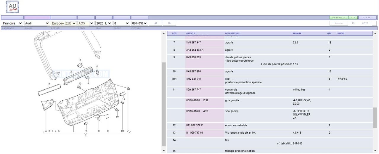

A part déposer l'habillage, il n'y a en général pas vraiment de solution miracle.
A priori, il n'y a qu'une vis à défaire dans le fond du logement du triangle de signalisation (repère 13). Ensuite, c'est une série d'agrafes métalliques de différentes tailles (repères 7, 8 et 10), qui maintiennent l'habillage. Il y en a sur a peu près tout le tour et quelques une un peu au centre pour éviter que ça baille une fois le hayon plein ouvert.
Il faut tirer (assez fort) sur l'habillage pour les déclipser. Pour avoir la ou les 2-3 premières, il vaut mieux utiliser un levier (spatule en bois ou tournevis recouvert d'un chiffon pour ne pas endommager la peinture.
Pour le remontage, c'est plus simple, mais il vaut mieux être 2.
S'assurer d'abord que les agrafes n'ont pas été tordues au démontage. Leur redonner leur forme originelle avec une pince plate si besoin.
Ensuite, il suffit de présenter l'habillage et les agrafes face à leur orifice. C'est là, où il vaut mieux être 2, pour arriver à les présenter quasiment toutes en même temps. Sinon seul, on commence d'un côté, mais avec le poids l'habillage se tort/se vrille et on n'arrive plus à présenter le reste en face, voire, l'endroit par lequel on a commencé se déclipse sous le poids de l'habillage et il y a un risque qu'il tombe par terre et qu'il soit râpé... :AP-Smiles_u1F92C:
Quand les agrafes sont en face de leur orifice, une simple pression sur l'habillage permet de clipser l'agrafe.
N'oubliez pas de remettre la vis (repère 13) ;) !

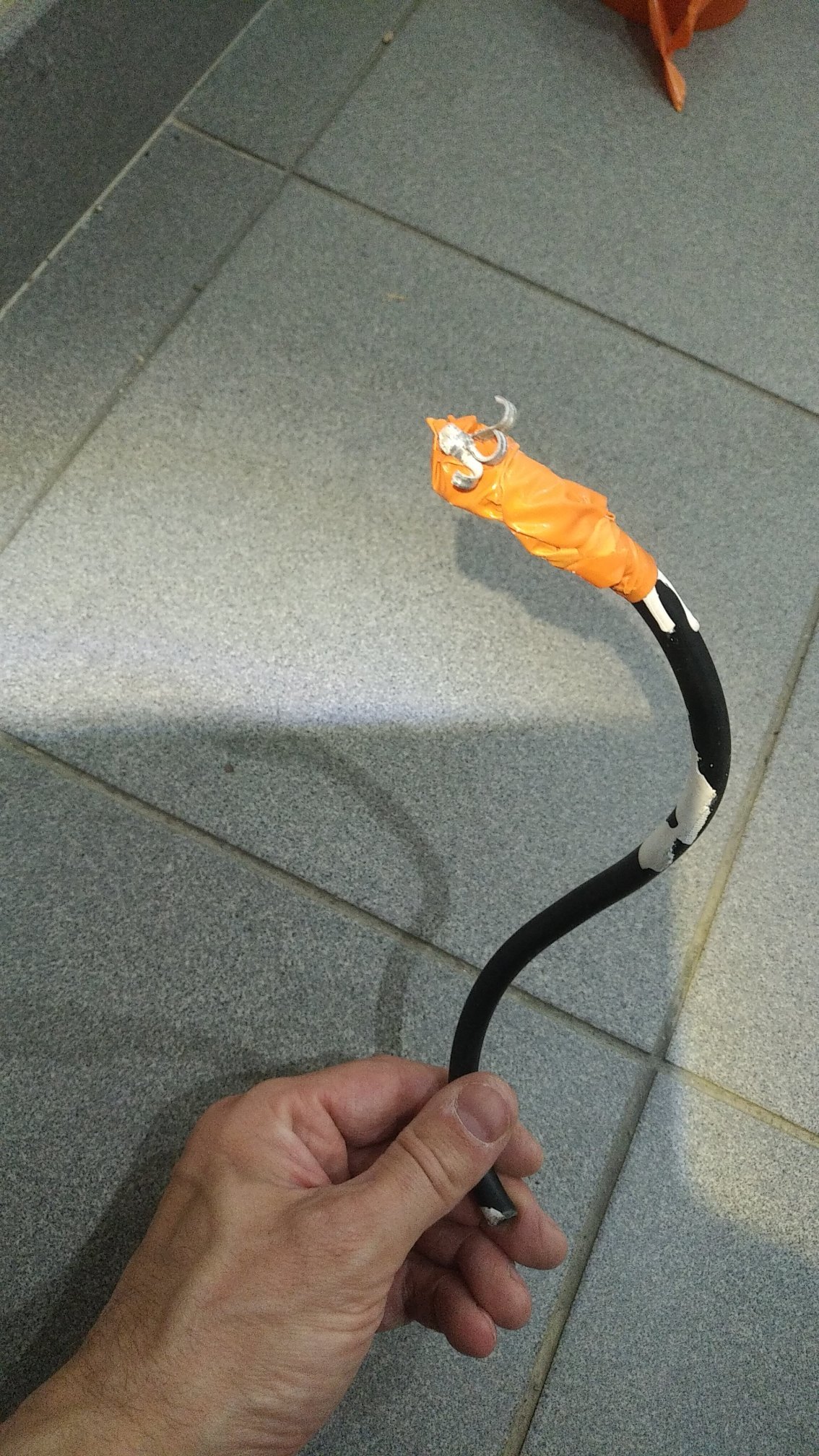

Alors sans rien démonter j en ai récupéré 2 sur le FY...
Dévisser le gros bumper caoutchouc tout en bas du hayon. Il vient en 1/4 de tour, laissant un trou conséquent.
J ai testé un bricolage de tuyau de 20mm scotché sur aspirateur sans succès.
La bonne solution a été un câble électrique en 3x1,5 avec du scotch orange de façadier sur l envers. En 10' c était réglé sans dépose de l habillage.
Il faut relever doucement le hayon à environ 90 degrés et tapoter dessous pour localiser les rivets.
