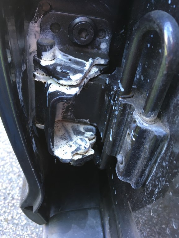

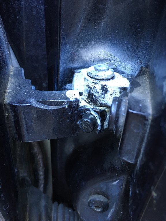

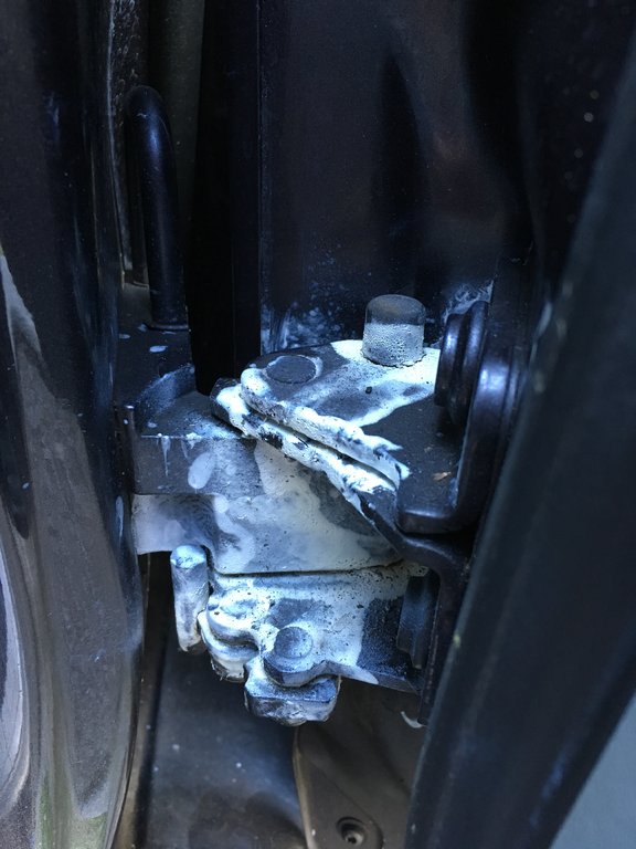

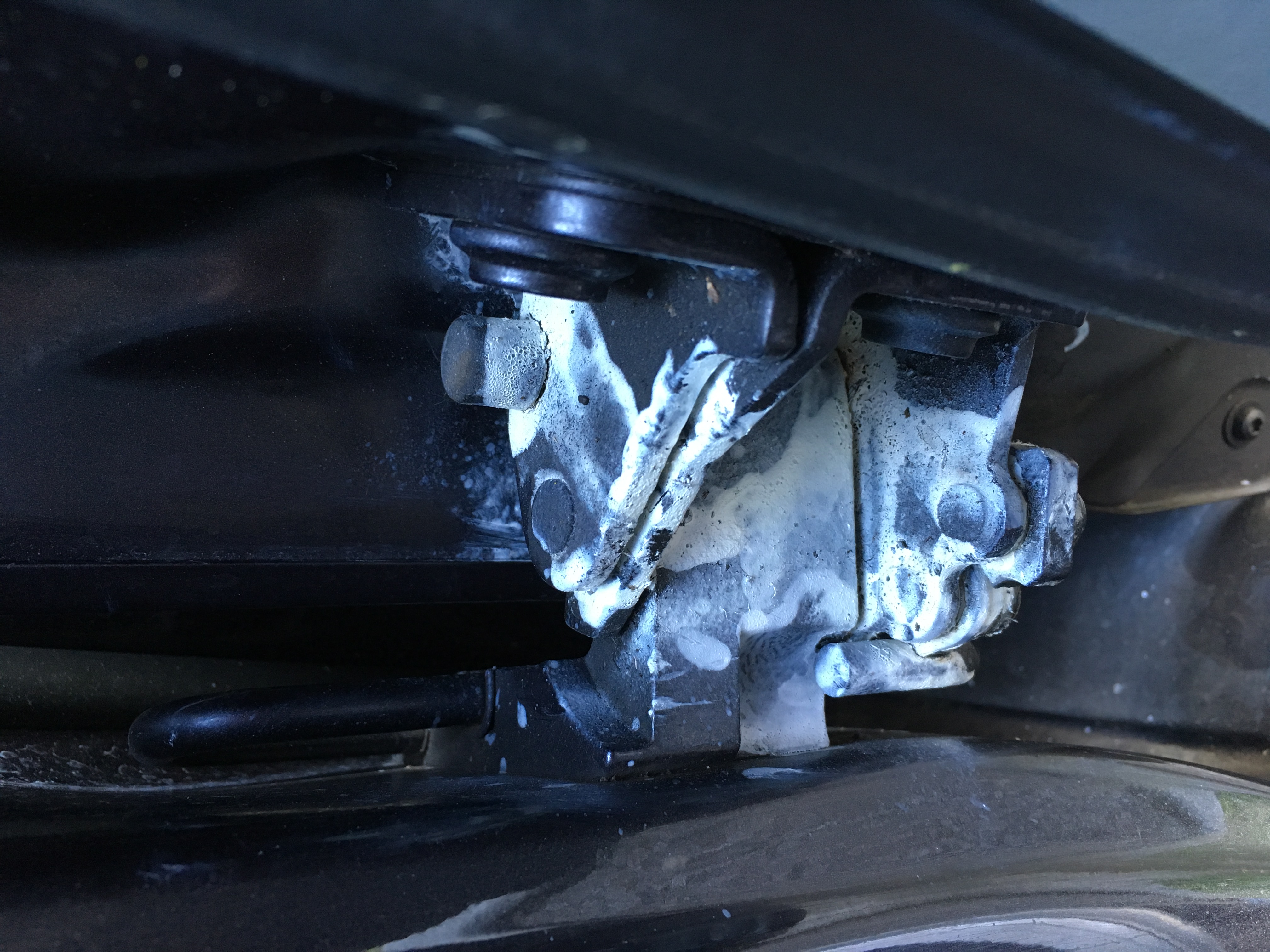

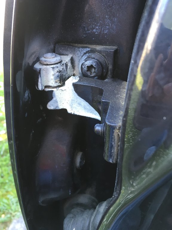

Depuis quelques semaines, ma porte ARD est devenue très dure au niveau des charnières (il faut être Rambo pour l'ouvrir et la fermer!) Si on la claque (normalement) la porte ne va pas jusqu'à la fermeture, elle est comme freinée tellement les charnières sont résistantes.
J'ai pulvérisé du dégrippant et autres produits (WD-40, 3 en 1, graisse blanche au Téflon...)
Il n'y a aucune pièce cassée, le ressort de bas de porte est toujours intact et fonctionne toujours, la porte s'ouvre sans bruit bizarre, simplement dure.
Je ne sais plus quoi faire, voici des photos de la bête...
En espérant que l'un d'entre vous saura d'où cela peut venir...
Par avance merci !
Salut et bienvenue à toi
Ta portière n’a pas été aspirée par une rafale de vent par hasard ??
et pk ne pas changer la charnière ?
la pièce coûte cher ?
Le seul moyen va être de déposer les charnières et ensuite de les séparer pour bien nettoyer le tout et tu devrais retrouvé une ouverture et une fermeture normale.

Salut GéGé91!
Merci pour ta réponse, c'est vrai qu'il est déjà arrivé que la porte se fasse emporter par le vent, mais je ne savais pas que ça pouvait jouer sur la dureté du mécanisme!!!
Pourtant rien n'est cassé ou tordu...
Je vais bien comparer avec celle de l'ARG.
Merci ;-)

il y a 7 minutes, CC21002 a dit :
Jeanbapt.
Salut CC21002!
Merci pour ton aide, je vais bien comparer avec une qui marche et sinon faut que je trouve une chèvre pour soutenir la porte au démontage...
Merci ;-)
Ou des cales en bois que tu glisse en dessous de la portière et tu dépose les charnières l'une après l'autre en repérant leur emplacement pour ne pas tout dérégler.
