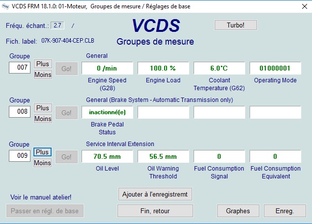

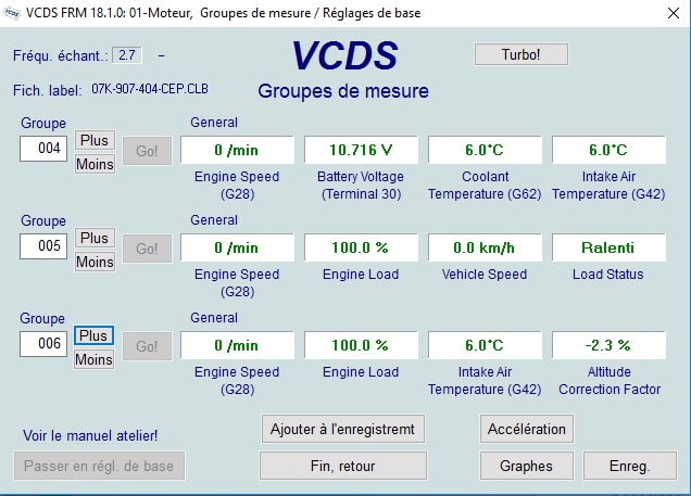

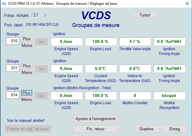

Salut tout le monde, ne trouvant pas une liste de tout les groupes de mesures pour logguer nos TTRS et sachant que d'un type de moteur à l'autre, le même groupe peut mesurer 2 choses différentes, je me suis donc décider à faire une liste à coup d'imprimes écran avec mon VCDS et mon TT.
Si je raconte des conneries, n'hésitez pas à me reprendre, je ne suis pas un pro de VCDS... :ripeer:
Est-ce que ça intéresse du monde ou c'est complètement nul comme démarche?
Je vous pose la question avant de le faire parce que ça prend pas mal de temps et si c'est pour rien, ça me peinerait légèrement :pleure2:
Sinon, pour vous donner une idée, ça ressemblerait à ça:
Groupes 001 à 010:

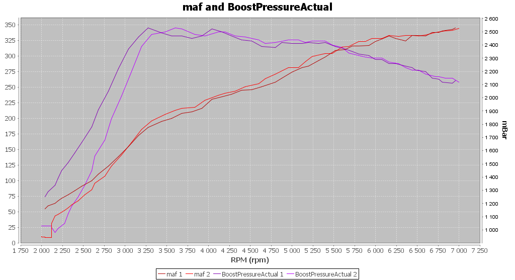

J'ai fait des log aujourd'hui, c'était pas la meilleure des journées à cause de la chaleur mais ils sont bons quand même. Si certains veulent comparer.
MAF : 345g/s , ça correspond pour 430-440cv :
Et la puissance calculée est bonne aussi (fonction de l'accélération, du rapport de boite, du poids). Le couple est plus faible que sur banc mais je n'ai fait que des tirs en 3 et ça charge mois qu'en 6 sur banc (640Nm sur route en 3 vs 680Nm sur banc) :
Les mesures de débit d'air et de puissance ne semblent cohérente.
En prenant en compte les valeurs de mémoire que j'avais sur mon A3 et ce que j'ai trouvé sur le net 345 g/s correspondraient à 420/430 Hp.
460 ft-lb soit 623Nm me paraissent correctes pour un Stage 2 et plus réaliste que 680Nm, en tout cas la valeur est cohérente avec la puissance calculée. Et pour cause la puissance découle mathématiquement du couple.
Encore une fois, la plupart des bancs ont une mesures....optimiste.
Par ailleurs c'est normal que le moteur charge moins en 3 qu'en 6 car plus le rapport est long, plus le turbo à le temps de monter en régime et donc en pression et l'écart est d'autant plus grand que le ratio Sural/Avance est important.

Alors dites moi tout docteurs, de ce que j'ai compris ça n'a pas l'air trop mal mais j'attends l'avis des experts pour savoir si mon moteur souffre ou non...
Merci d'avance pour vos commentaires :AP-Smiles_amen-4940:
Les fichiers se terminant par "-1" ce sont les logs faits en 3ème et ceux par "-2", en 4ème!

Salut Kiwi,
Tout roule pour moi :
- l'avance est safe dans le sens ou il y a très peu de reprise
- la pression turbo est bien maîtrisée, juste sur le log : LOG-01-20F-211-313-1121-1148-115D-1.csv je trouve parfois les duty 75 très élevée pour une pression turbo "normale"
- la pompe HP suit

J"ai regardé tes lods.
Première remarque, pour des premiers lots, la pression rail (consigne et réel), la richesse consigne ne sont pas nécessaires.
Car s'il y avait un problème sur la pression rail on le ferait sur la richesse réelle et la richesse consigne doit être vers les 0.8.
Il vaut mieux a la place avoir la position de la N75 et l'avance à l'allumage.
Dans quel ordre as tu fais les logs?
Mes remarques:
Richesse et pression rail semblent ok.
Il n'y a pas ou très peu de cliquetis à mi régime ce qui est bien, mais il y a un mais...
On ne sait pas quelle avance il y a.
Il y du départ de cliquetis à bas régime ce qui n'est pas anormal, mais il y a un mais...
Il y du départ de cliquetis à haut régime sur le deuxième log en 4eme je crois ce qui est plus ennuyeux.
Le mais viens du fait que ton turbo a du mal a atteindre la consigne de sural à bas et haut régime.
On le voit à l'écart entre consigne et réel mais aussi car la N75 est au taquet à bas et haut régime.
A bas régime, c'est aussi le cas d'origine, mais je trouve que ton turbo atteint la consigne très tard.
3400 tr/min en 3eme et 2700 en 4eme.
Mon TT qui est d'origine atteint le même niveau de sural à 2700 en 3eme. j'ai pas de log en 4 eme.
Mais ce qui est le plus embêtant a mes yeux est le niveaux de sural consigne à haut régime est trop haut.
On voit que le turbo ne peut plus fournir, la N75 est a fond.
Ca ne fait que fatiguer le turbo et chauffer l'air, d'où peut être le cliquetis à haut régime.
