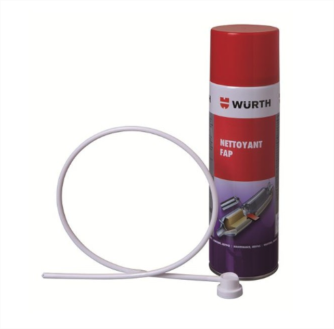

Bonjour à tous, je remonte un peu ce topic.
Tout d'abord je n'ai pas de défaut au VCDS, mais 1 à 2 fois pas mois j'ai ce message sur l'ordi de bord, encore sur la route des vacances alors que j'ai fais de la voie rapide.
avant d'employer les grands moyens et de penser de plus en plus à virer ce FAP pour ne plus avoir ce genre de message, j'ai acheté un produit nettoyant FAP Wurth :
Sur la notice il est inscrit :
Mode d'emploi :
Démonter le capteur de température ou de pression à l’entrée du filtre à particules. Introduire la sonde à travers l’orifice libéré par le démontage du capteur, tenir la bombe verticalement et vider complètement la bombe en direction du filtre à particules. Ensuite une régénération doit être effectuée, soit manuellement avec un appareil de diagnostic, soit par un test routier. Après la régénération consulter les codes erreurs et effacer le défaut s’il y a lieu. Une dose est suffisante pour un filtre à particules.
Voilà une photo de mon FAP, à votre avis, je dois déposer quelle sonde ? celle au premier plan (fiche élec noire débranchée) ou celle plus loin au second plan (fiche élec marron) ?
Si ça peut jouer sur ma conso, car même pendant les vacances, 8,4l/100 en roulant très cool ...

T'es sur que c'est ton fap?On dirait plutot ton catalyseur avec une sonde en amont et aval,ton fap est plutot sous la voiture,non?
Salut 113, oui c'est bien le FAP, ce n'est pas comme sur a6 où il est sous la voiture comme tu dis, d'ailleurs cet accès facilite bien sa suppression, là c'est une autre histoire
