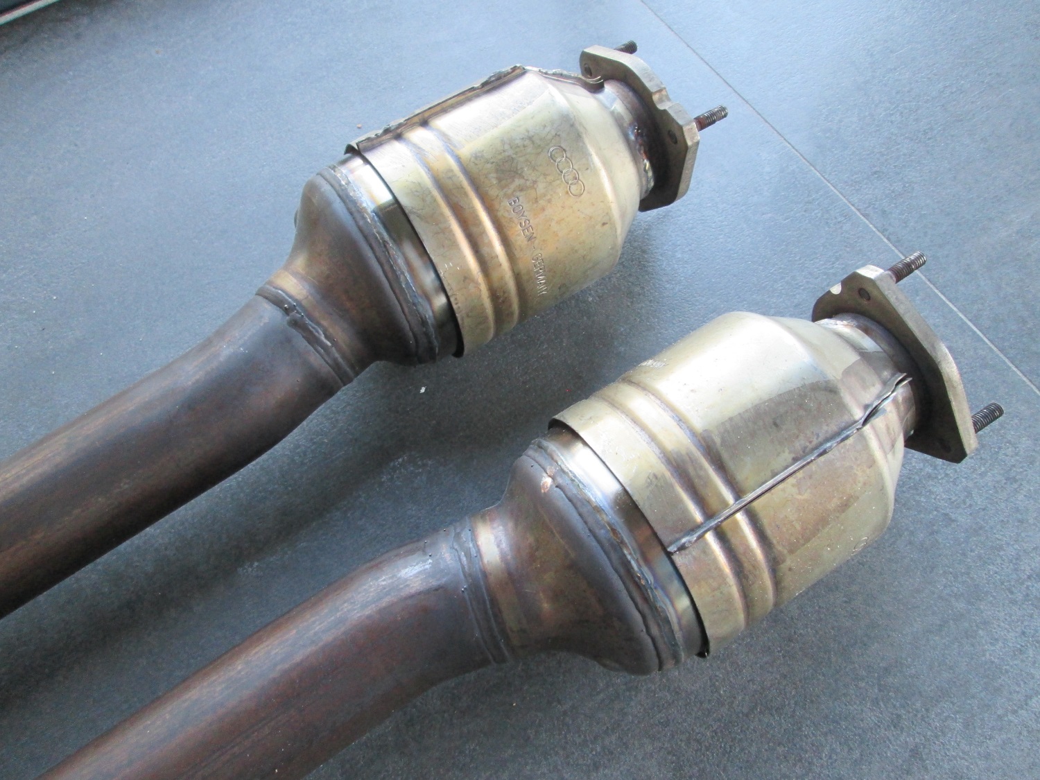

Alors , voici une photo d'un cata de RS400 , effectivement il est bien 1.5 fois plus gros en diametre et il fait bien 14 cm de long .

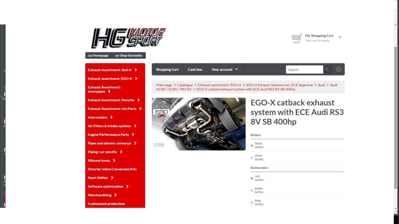

Lignes avec catback  EGO-X disponibles en homologué et non homologué pour RS3 FL SB et Berline.

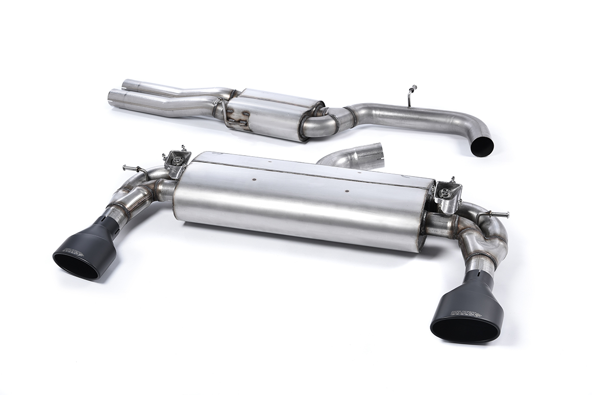

Si jamais, moi je l'ai posé sur ma RS3 il y a environ 2 mois.
J'ai choisi de garder les sorties ovales en Chrome (erreur).
La sortie de gauche a tendance à foncer plus que la droite (ce qui semble normal vu qu'il n'y a pas de tube direct dans le silencieux arrière vers la sortie droite).
Si vous penser faire monter cette ligne complète, je recommanderai donc de choisir l'embout "noir".
Sinon, côté bruit, le son est plutôt sympa. Je tiens à préciser que j'ai la version "Resonated" donc, entièrement homologué sur route.
Il faut aussi prendre en compte que les moteurs des clapets peuvent éventuellement être à changer, suivant ce qui est actuellement monté dans vos RS.
celui qui me l'a monté, a fait passer la facture à Milltek. Ils n'avaient pas prévu ce détail, donc j'ai pu obtenir ce changement gratuitement.

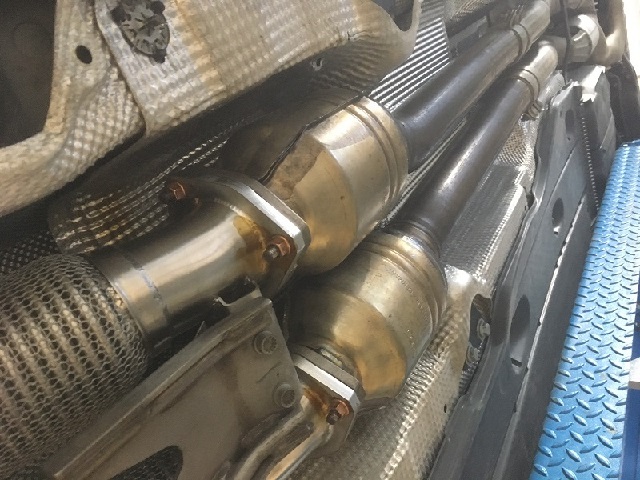

En ce qui me concerne, ma voiture est bien allée en prépa. Malheureusement, l'arbre de transmission est à démonter pour pouvoir retirer la ligne d'échappement.
Et cet arbre de transmission est "manchonné" et non vissé. (ils ne comprennent pas dans quel cas ça change mais ce qui est sûr, c'est que nos RS3 ne sont pas toutes les mêmes en sortie d'usine!!)
Il faut une pièce bien spécifique pour l'enlever, à commander.
Ils l'ont commandé chez Audi mais comme le modèle FL est neuf, il n'y a pas de stock en Belgique. Et le délais est inconnu.
Donc la voiture est chez moi jusqu'à nouvel ordre.

Pas besoin d'outil spécifique pour le démontage.
On vient de le faire ce jour. 😉
il y a 4 minutes, zunyite a dit :
superbe photo !
On voit que c'est pas vieux quand même.
Je ne visualise pas bien l'endroit. Peux tu me décrire plus en détail? Comment avez vous procédé?
Il y a 4 heures, Nox93 a dit :
C'est la sortie de l'arbre de transmission qui va vers l'arrière.
Il faut faut faire levier de chaque côté.
Tu avais surement le système vissé et non manchonné
Il y a 2 heures, Nox93 a dit :
Oui effectivement, il y avait les 6 vis et ensuite l'arbre est venu facilement.

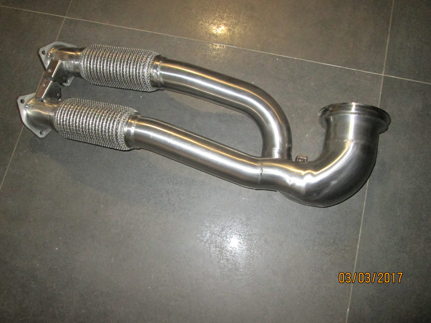

Les deux tubes que tu as sur le coté gauche sont des bypass , qui sont inutile sur FL, car pas de cata secondaires . Il y a déjà des bypass sur la FL,la seule différence est le diamètre entre l'OEM et Milltek .
2ème point , la DP à droite sur ta photo est complète jusqu'au catback , qui lui va venir directement se raccordé dessus , les deux tubes qui sortent du Y après le raccord remplace déjà les bypass sur FL et les cata secondaires sur les pré-FL .
Seul les DP Bull-X et scorpion à ma connaissance ne remplacent pas les 2 cata secondaires sur Pré-FL , ou les bypass sur FL .
Est-ce plus clair ? je ne sais pas qui t'a fait acheter les deux ensembles , mais il t'a fait dépenser inutilement .

Non , en fait si tu poses la DP , les deux tubes (bypass ) ne te serviront à rien , puisqu'ils sont déjà inclus dans la DP chez milltek .

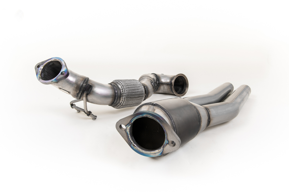

En image , là c'est la DP Milltek cata , c'est la même que toi mais avec un cata à la place des bypass , comme sur les pré-FL , sur les deux tubes , comme sur la tienne , vont venir directement se fixer le cat-back (photo du dessous)
Là sur cette photo , tu vois les deux tubes , ben ils viennent directement sur les deux autres de la DP .
Et voici comment est fait une DP en deux partie prévu pour recevoir soit des bypass (ceux que tu as acheter et qui te serviront à rien ) soit des cata sport ( 2 dans ce cas )
Et voici des cata sport qui eux vont recevoir le catback , mais ça peut être aussi des bypass dans ce cas IMG_0186.JPG.efcc2f120ab4d323c3f18f5554bf2960.JPG
Et voici les deux assemblé , ce qui corresponds à ta DP complète .
Donc , si c''est un pro qui t'a fait acheter la DP + des bypass , suit mon conseil , change de crèmerie
