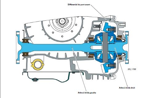

pour laxe pas de problème cest juste esthétique pas dincidence
Pour la cale quoiquil arrive il ne faut pas modifier son épaisseur car elle règle le jeu entre la couronne et le pignon dentraînement réglage dusine par rapport à lusinage dès carters avec le positionnement des roulements ce qui centre le différentiel
Le roulement qui se trouve devant la cale subit très peut de contrainte
Car larbre tulipe (avant gauche) possède un deuxième roulement
Qui a pour effet de supprimer le poids ou balourd sur le roulement dentrée du différentiel
Pas comme le coté droit ou la tulipe supporte le poids directement du cardan se qui entraîne une plus grande contrainte sur le roulement et pour moi une usure prématurée de 80% pour le roulement côté droit contre 20% côté boîte
Alors mon avis et que vue la place que tu dispose avec la boîte sur le véhicule je pense pas que tu puisse sortir le différentiel
Dans un premier temps
Il sera facile de sortir le carter et de remplacer le roulement avant droit avec le différentiel encore maintenu à lintérieur

Bonsoir,
Remplacer les roulements du différentiel ne résoudra pas le soucis de jeu dans l'arbre à bride et de plus tu seras obligé de refaire tout le réglage du couple conique. Dans notre cas, il faut trouver pourquoi on a du jeu entre l'arbre à bride et le différentiel.
Je pense pour ma part un manque de lubrification entre ces 2 pièces qui engendre une usure que l'on ne trouve pas du côté gauche étant donné que l'arbre à bride est plus long et maintenu du côté de la fixation du cardan par un roulement.
Hayor51 concernant tes bruits, si tu as changé tous tes bras (supérieurs et inférieurs) complets (rotules et Silentbloc), je regarderai au niveau des têtes d'amortisseurs.
Si tout est ok, alors il se peut que ce bruit ne vienne pas du train avant, peut être un autre éléments qui bouge sur les imperfections de la route, comme un accessoire dans le moteur, radiateur, boite à air ou je ne sais quoi...
CC21002, concernant l'usure possible pour le manque de lubrification, j'étais plus parti sur un problème de porte à faux, le coté gauche comporte 2 roulements espacés, il n'a donc presque pas de porte à faux, contrairement au coté droit.
Je n'ai pas démonté, je ne sais pas d'ou vient le jeu, mais il ne me semble pas normal... Chez Audi il me propose gentillement un changement de BVA, prix de la bête environ 8000e, mais m'ont dit n'avoir jamais eu ce cas de jeu dans l'arbre à bride.
L'arbre à bride est maintenu par un jonc apparemment simple à démonter. S'il est bien en place je ne vois pas qu'elle autre pièce pourrait prendre du jeu...
Non, pour le coté gauche, tu n'as qu'un seul roulement et à l'intérieur il est porté par le différentiel, vu la longueur il ne prendra pas de jeu. Les 2 autres roulements que tu vois sont ceux du différentiel les arbres à brides sont bien maintenu par un jonc, qu'on voit bien sur les photos d'Hayor 51. le coté droit est ajusté pour rentré et avoir un minimum de jeu dans l'alésage du différentiel.
Et donc pour toi il faudrait changer quelle pièce pour supprimer le jeu du côté droit ?
Dans le plus simple des cas, l'arbre à bride droit et dans le pire, le différentiel avec à la clé réglage du couple conique.

Donc en faibles accélérations et au freinage je ressens des vibrations dans le volant et dans la caisse. Une idée ?
ça peut être une roue déséquilibrée, un disque de frein voilée ?
il y a une heure, CRISTEL a dit :
J'ai pu changer mes transmissions avant droite et gauche complètes (tripode, arbre et cardan), et....... aucun changement. Mes vibrations sont toujours présentes.
Depuis vendredi, je ressens des vibrations au freinage aussi.
Comme dis plus haut va faire controler tes roues . Peut etre qu'une jante a subit un choc sur la route, meme un nid de poule et elle est deformée
