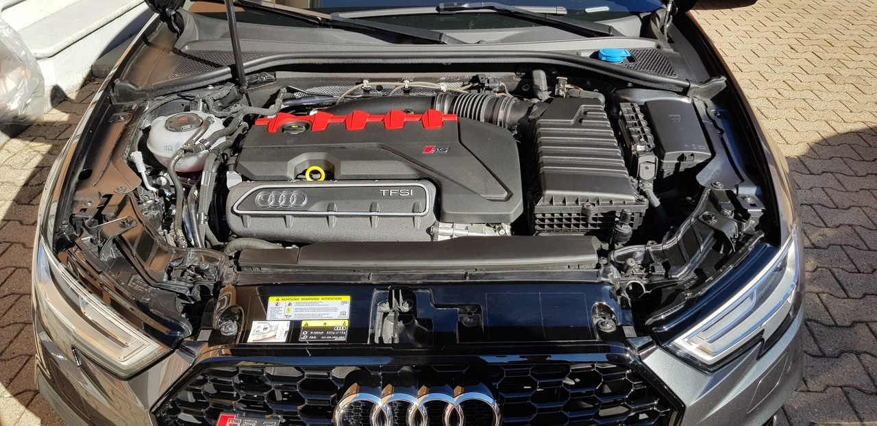

En parlant de ça, quel genre de LDR vous mettez ?
Top merci 😁
Je vais check ce soir si je dois effectivement faire l appoint.
attention parfois a pression dans le système peut laisser croire que le liquide est bas alors qu'en fait il est bon
mais de toute façon on s'en aperçoit avant d'en remettre car il faut nécessairement ouvrir le bouchon ce qui enlève la pression et fait remonter le liquide !
il y a 3 minutes, zunyite a dit :
Oui je viens de lire ça sur un forum.
Je vais testerce soir. C est vrai que J aurai eu un témoin vu le niveau...
Alors oui jai testé mais le niveau n'a pas bougé. Du coup je vais en remettre un peu...
le coup de la pression c'est très souvent moteur chaud
du coup il faut vérifier régulièrement que le niveau ne descende pas car cela pourrait être synonyme de micro fuite
Au debut , cela m'est arrivé , deux fois , mais en fait , c'est simplement que le niveau etait mal fait , trop rempli par la CC en 8500 kms . La dernière fois a été la bonne  , 22000 kms après , jamais bougé .
