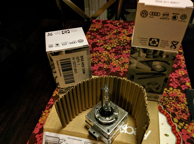

Je m'explique : voici le packaging que j'ai reçu :
Comme vous le voyez, je n'ai pas reçu des ampoules dans le packaging d'origine de Philips, mais celui (semble-t-il) du groupe Volkswagen...
Le plus étonnant c'est que lorsque l'on cherche des ampoules d'origine du groupe Volkswagen, le prix est totalement différent :

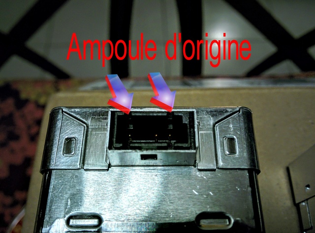

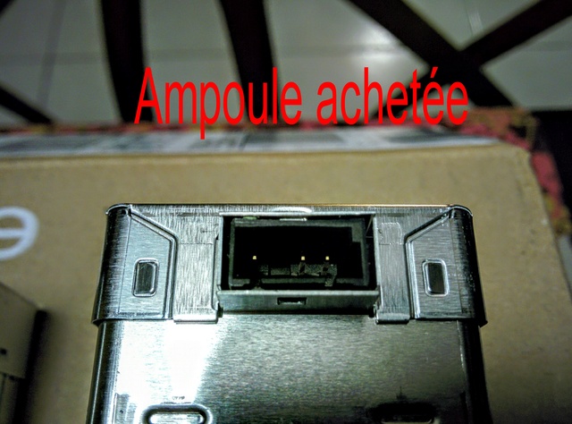

La seule différence que je vois entre les anciennes d'origine et les nouvelles est la prise :
Dans le détail, voilà la prise sur celle d'origine où l'on voit 2 encoches vers l'extérieur du boitier :
Et celles achetées ou ces encoches n'apparaissent pas :
Pour le reste aucune différence.... :reflexion: Cherchez l'erreur ! :reflexion:

Complément d'information : je viens de contacter le vendeur qui a répondu très rapidement.
Les ampoules qu'il vend sont bien des ampoules d'origines achetées directement en Allemagne.
Il m'a même indiqué son vendeur, il est ici : https://www.lichtex.de/
...sauf que chez ce revendeur l'ampoule est bien plus chère : https://www.lichtex.de/original-vw-audi-philips-d3s-xenon-brenner-n-10721805/a-3423020/
Il m'explique que le prix sur le site de Lichtex est élevé et qu'il n'est pas du tout justifié, même si les prix à l'unité sont plus élevés que par paire...
Bref, rassuré, ce sont des ampoules d'origine, c'est parfait !
Donc, pour 2 ampoules D3S pour une A4 B8 comptez 115€ port compris pour avoir de la pièce d'origine....et environ 10 minutes de dépose et remontage :winner:

Oui......mais non :ripeer:
J'ai comparé avec les dernières ampoules Philips...et les encoches ont bien disparues :icon6:
....et les copies ont une embase en plastique alors que celles-ci sont en métal.
