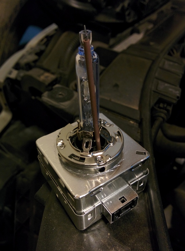

Mon problème est simple : sur mon A4 B8 de 2012....une de mes ampoules ne fonctionne plus.
Bizarrement à chaque démarrage elle s'éclaire...mais au bout de quelques minutes elle baisse d'intensité pour au final s'éteindre et m'afficher un défaut sur le tableau de bord.
J'ai démonté le phare pour prendre en photo l'ampoule :
Après plusieurs recherches (il y a vraiment tout et n'importe quoi à n'importe quel prix !?) j'ai trouvé ceci :
https://www.cdiscount.com/auto/pieces-auto/2-ampoule-xenon-philips-d3s-4300k-35w-xenstart-424/f-13390-phi2009821841500.html#desc
Qu'en pensez-vous ? ça semble identique à l'original.
D'autres suggestions ?

perso , cdiscount pour ce type de produit pointu j hésiterai.
mais en effet ca semble etre une piece d origine. et puis je suppose que tu peux le retourner au cas ou.?
tu as regarder chez osram ?

Hello,
Non, je n'ai pas regardé chez OSRAM, car je voulais mettre de la pièce d'origine.
Concernant CDiscount, je ne pense pas qu'ils s'amusent à mettre des copies (si c'est à ça que tu penses ;-).
En fait, après avoir demandé chez AUDI.... je me pose des questions : un forfait de 410€ pour "remplacement du jeu d'ampoules, réglages ".... :meanie:
Sans déconner ? Ils se foutent de nous ou quoi ? :reflexion:
Ça m'a pris 5 minutes pour démonter le bloc du phare gauche.... et quand je vois dans la notice où il est écrit : "Vous ne pouvez pas remplacer vous-même les ampoules des phares principaux au xénon"
.... forcément "nous vous conseillons donc de faire remplacer les ampoules par un atelier spécialisé ou, en cas d’urgence, de faire appel à la compétence d'un professionnel"
Là....je reconnais bien AUDI qui a tendance à prendre ses clients pour des ... PIGEONS !!!
Donc je recherche simplement à remplacer mes ampoules (même si il n'y en a qu'une qui déconne, je vais changer les deux pour être certain d'avoir la même luminosité et la même teinte) par des ampoules d'origine.

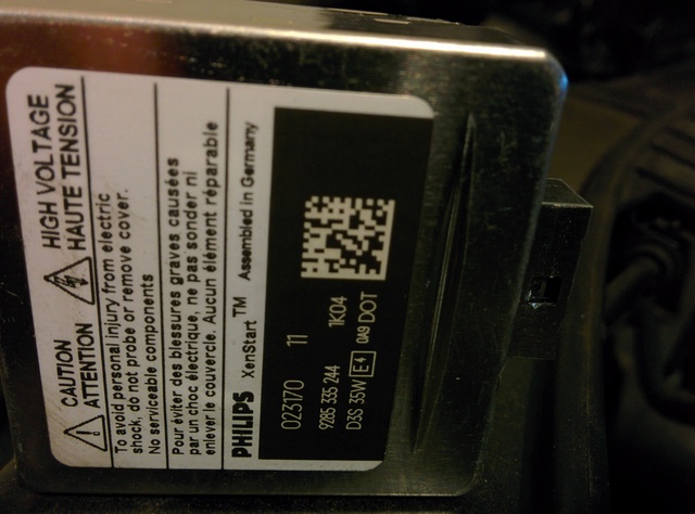

D'ailleurs comment vérifier que ce sont des produits originaux et pas des copies chinoises ? :reflexion:
OK, mais tu penses que ce code est unique ?
Si OUI, OK, c'est une vérification possible...
Pareil chez Philips ? Pas trouvé... :reflexion:

J'ai finalement trouvé chez Philips pour authentifier les produits que vous achetez (Google est mon ami).
C'est ici : http://www.chk.philips.com/fr_fr/
C'est parfait... Je vérifierai lorsque je les recevrai (prévu entre le 24 et le 26 Janvier)
