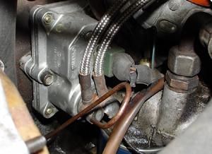

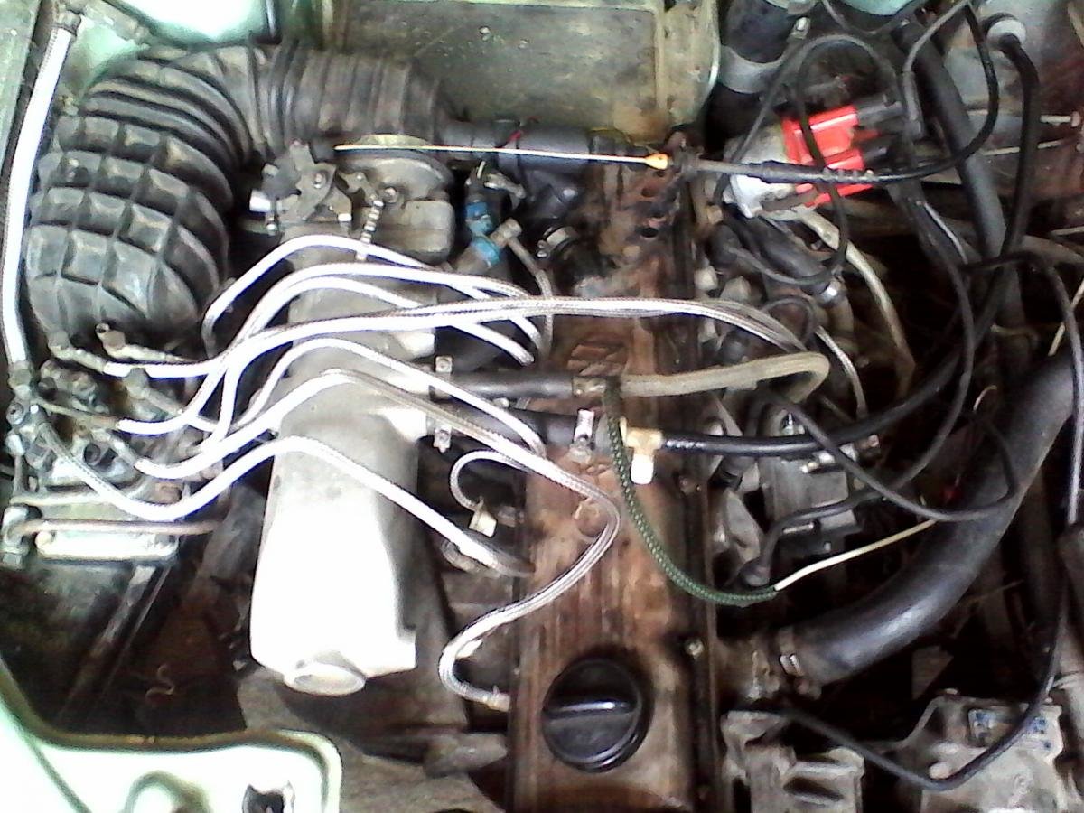

Fais voir une photo de ton moteur, je me souviens plus de tête où elle est mise

voila quel que photo du moteur encore pour ta rep
Photo 2, le truc cylindrique raccordé à la grosse durite accordéon, et à une prise électrique, juste avant le bac à batterie, c'est le régulateur de ralenti.
A nettoyer à l'essence puis à faire tremper dans du wd40 pendant une nuit, ça lui fera du bien. A bien sécher avant de replacer. Le ralenti va être assez chaotique le temps de le sécher entièrement, puis ensuite ça devrait aller mieux. Si ça ne change rien, c'est qu'il est secoué et à changer.
