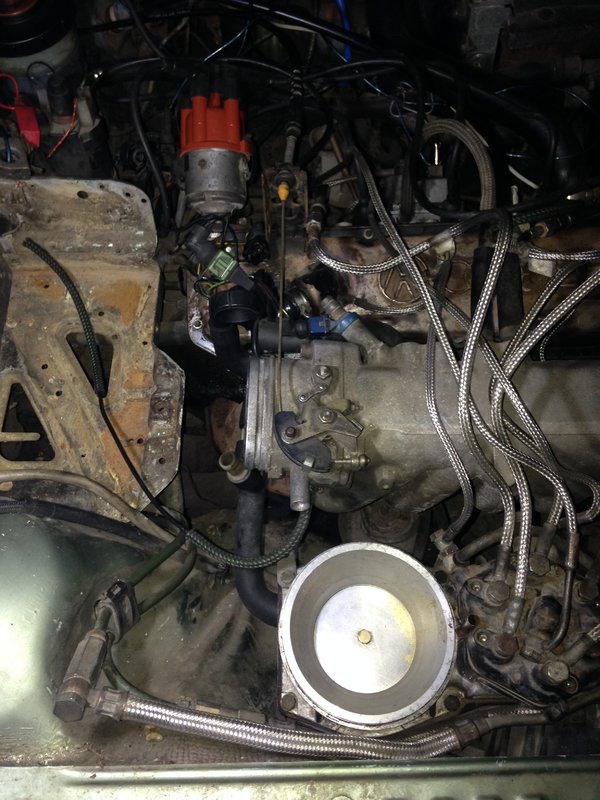

Tu devrais vérifié tes durite sur ton k jet peut être une durite de dépression qui ferait que quand tu mes les gaz les débits aire essence nes pas optimal se qui fait que tu a des rater -
Moteur Coupé GT 85kv2 saccade à 5000 t/mn
adrienGT a répondu à un(e) sujet de Chris22130 dans 80 / 90 / Coupé / Cabriolet / 4000 / S2 / Coupé S2 / Avant S2 / RS2
Oui d origine j avais cela sur le mienne je les changer par un standard pour trouver une panne je ne peux pas te dire si sais la cause de ton problème mes je ne pense pas a voir Sais apparue comme sa d un coup ton souci de broutage a 5000 tour -
Oui je pense la même chose merde dans le réservoir du coup pédale au plancher la grâce empêche de monter dans les tour je pense controle aussi le débit et la pression de ta pompe -

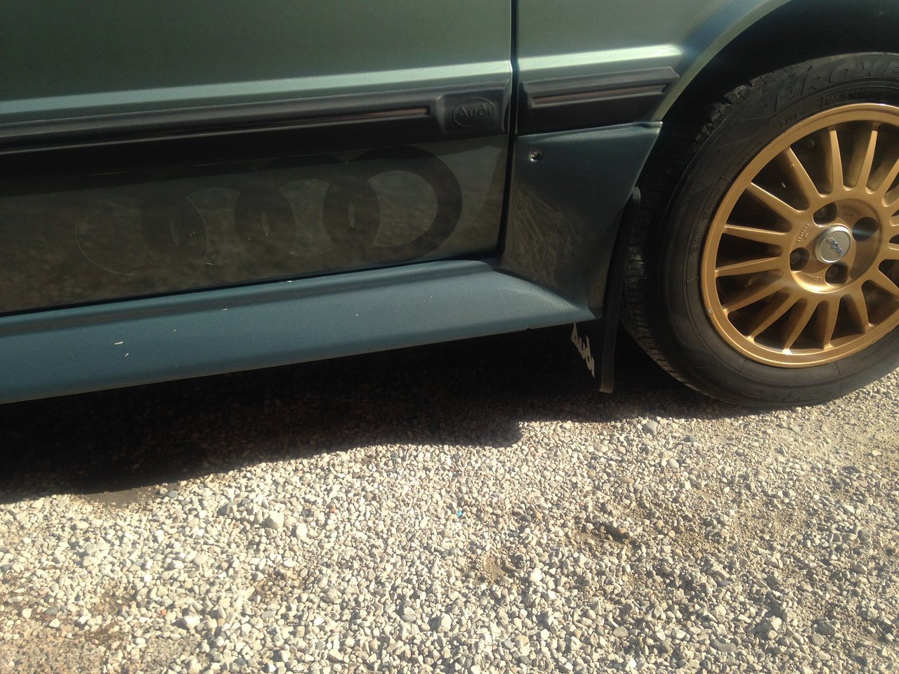

pour les clinio et les anti brouillard il sont sortie comme sa sur le kit votex tout comme la ur voir photo du plans il son prés tracer a l intérieur du pc avant pour la facture je ne les pas sur mois je vous la mettrais plus tard -

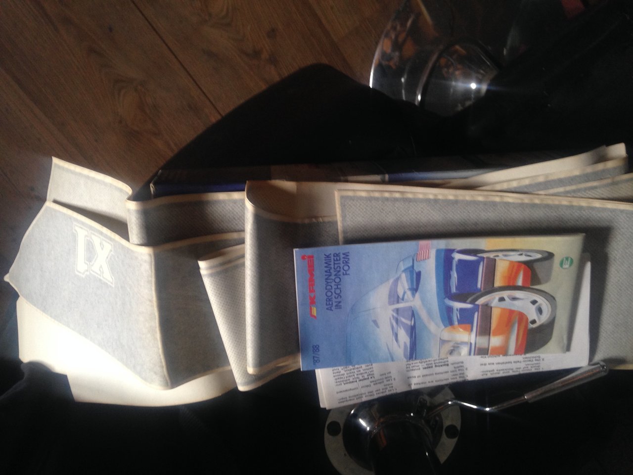

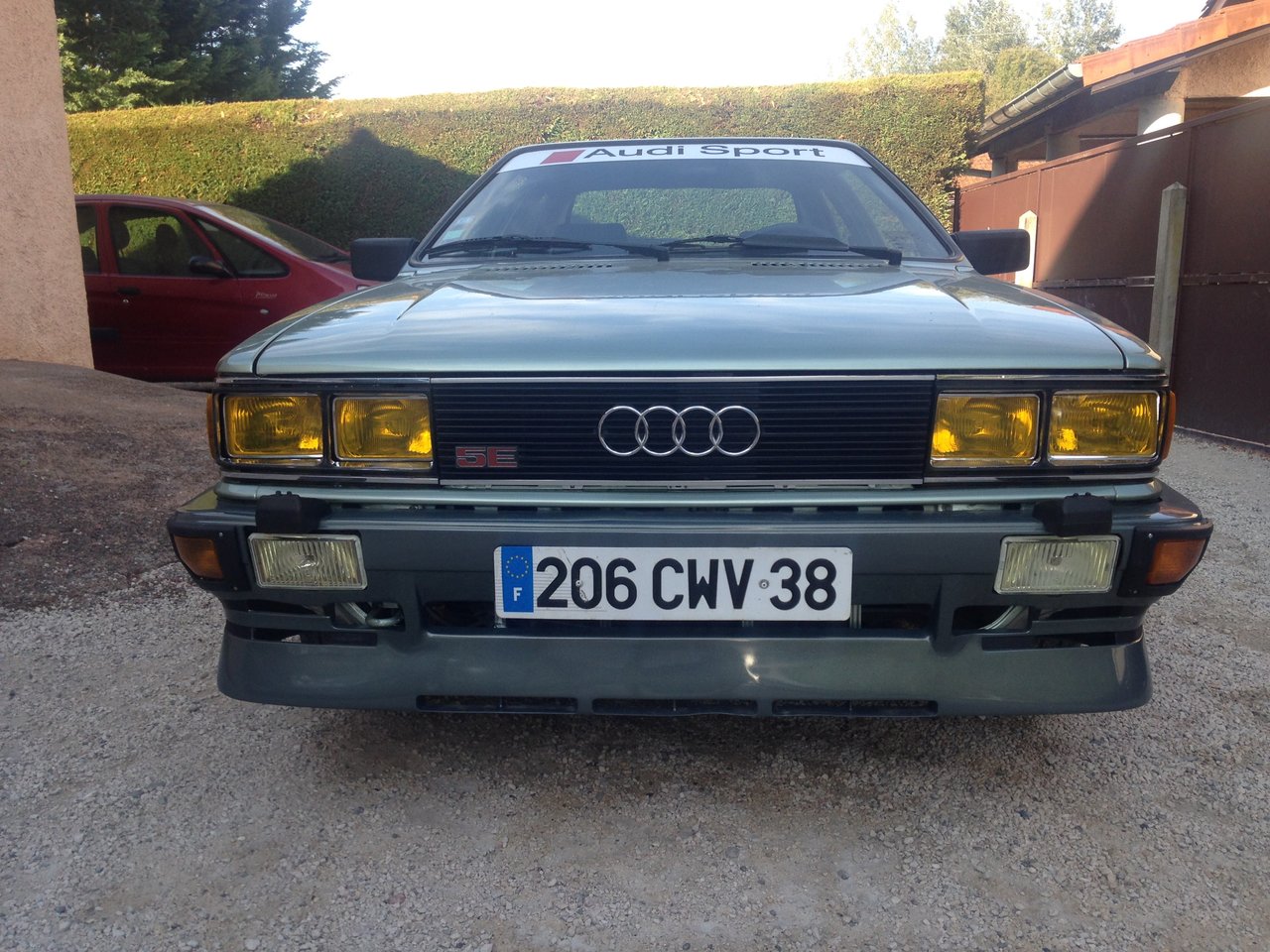

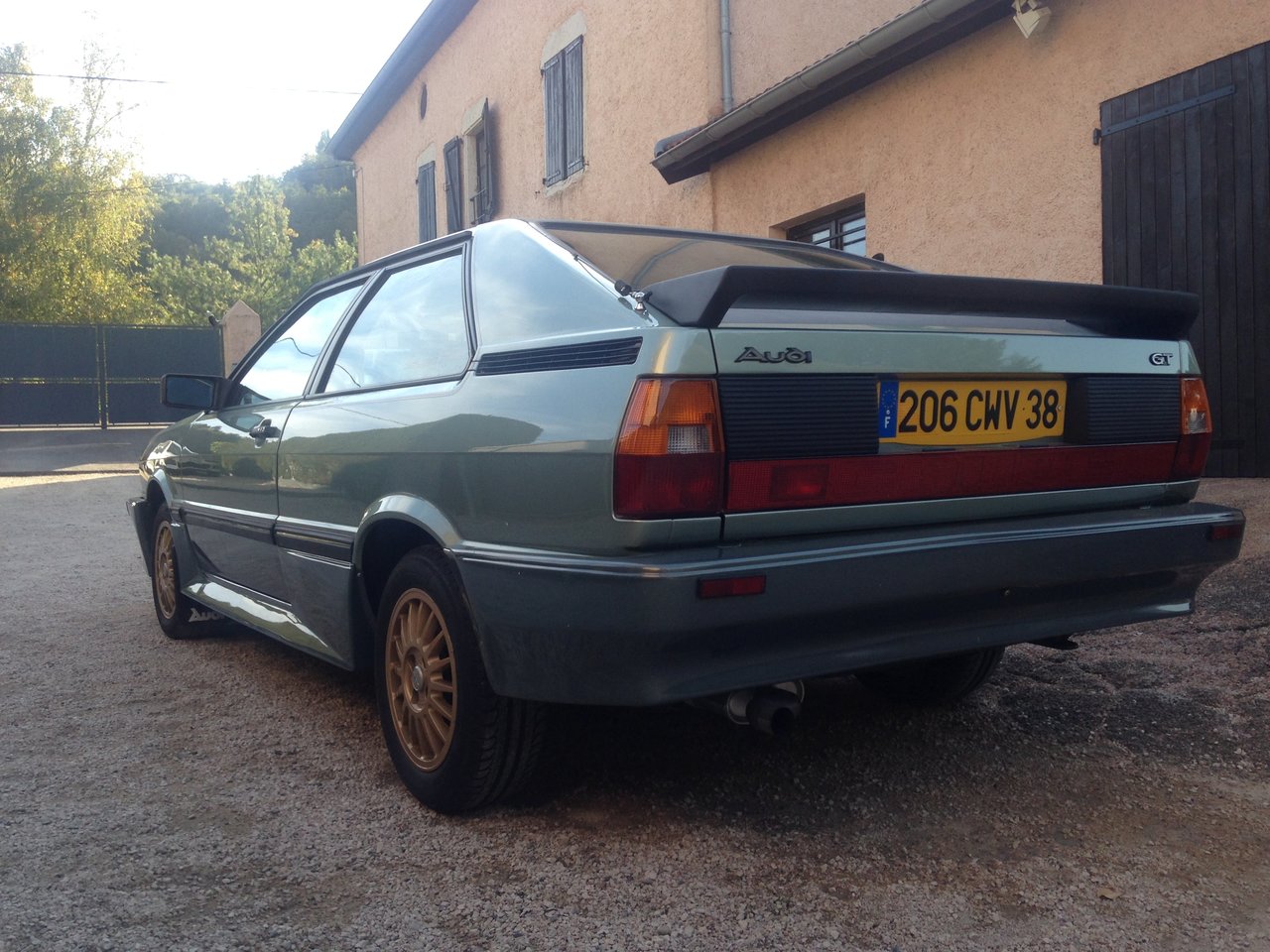

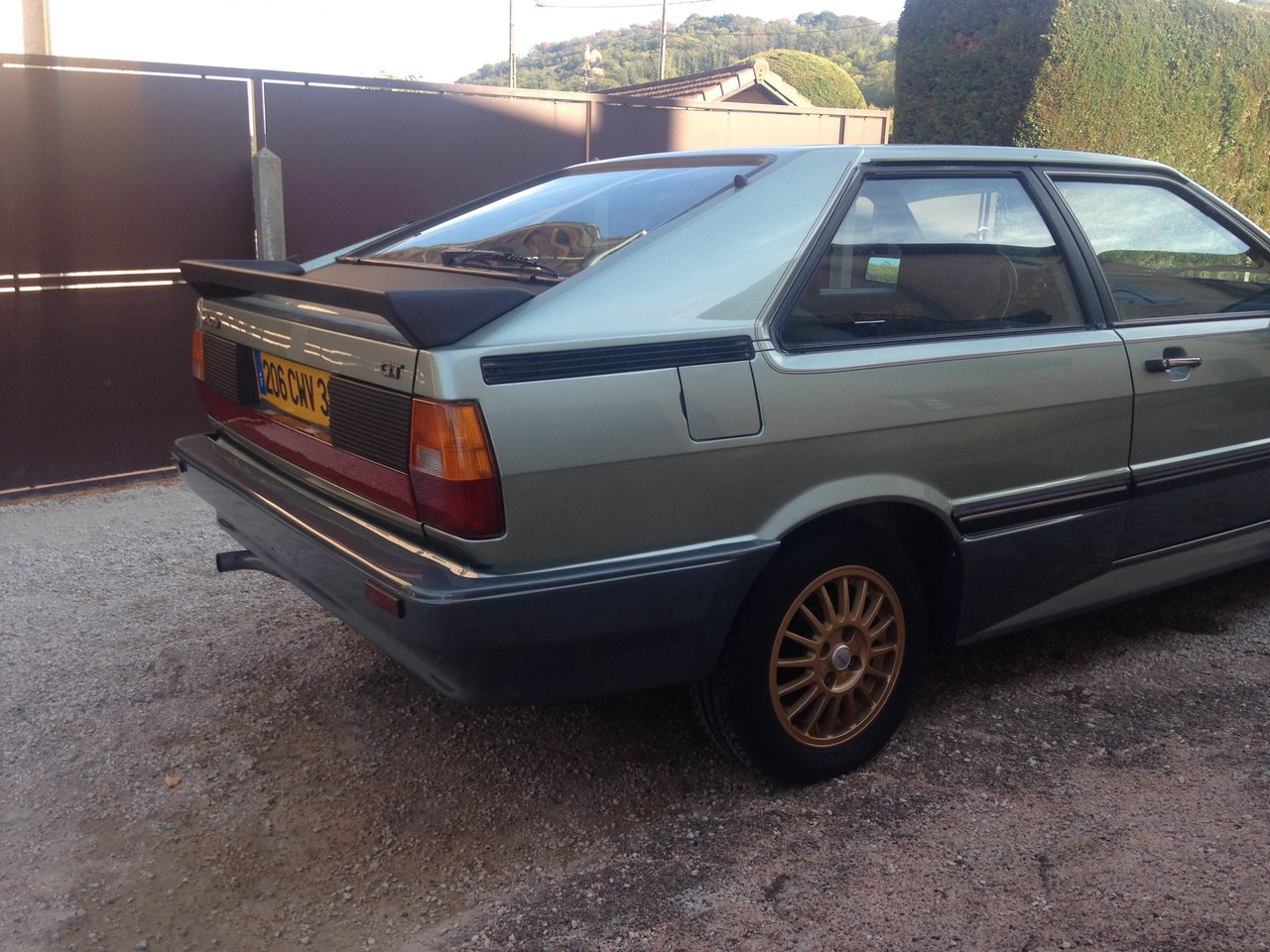

voila l auto terminer me restera juste mes jante a monter des mim en 15 a déport et les kit de Stickers kamei et elle sera terminer merci de m avoir suivie donner moi vaux avis pour tout merci -

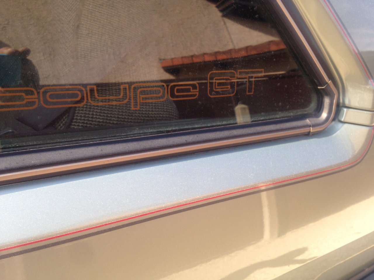

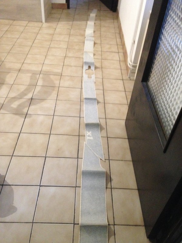

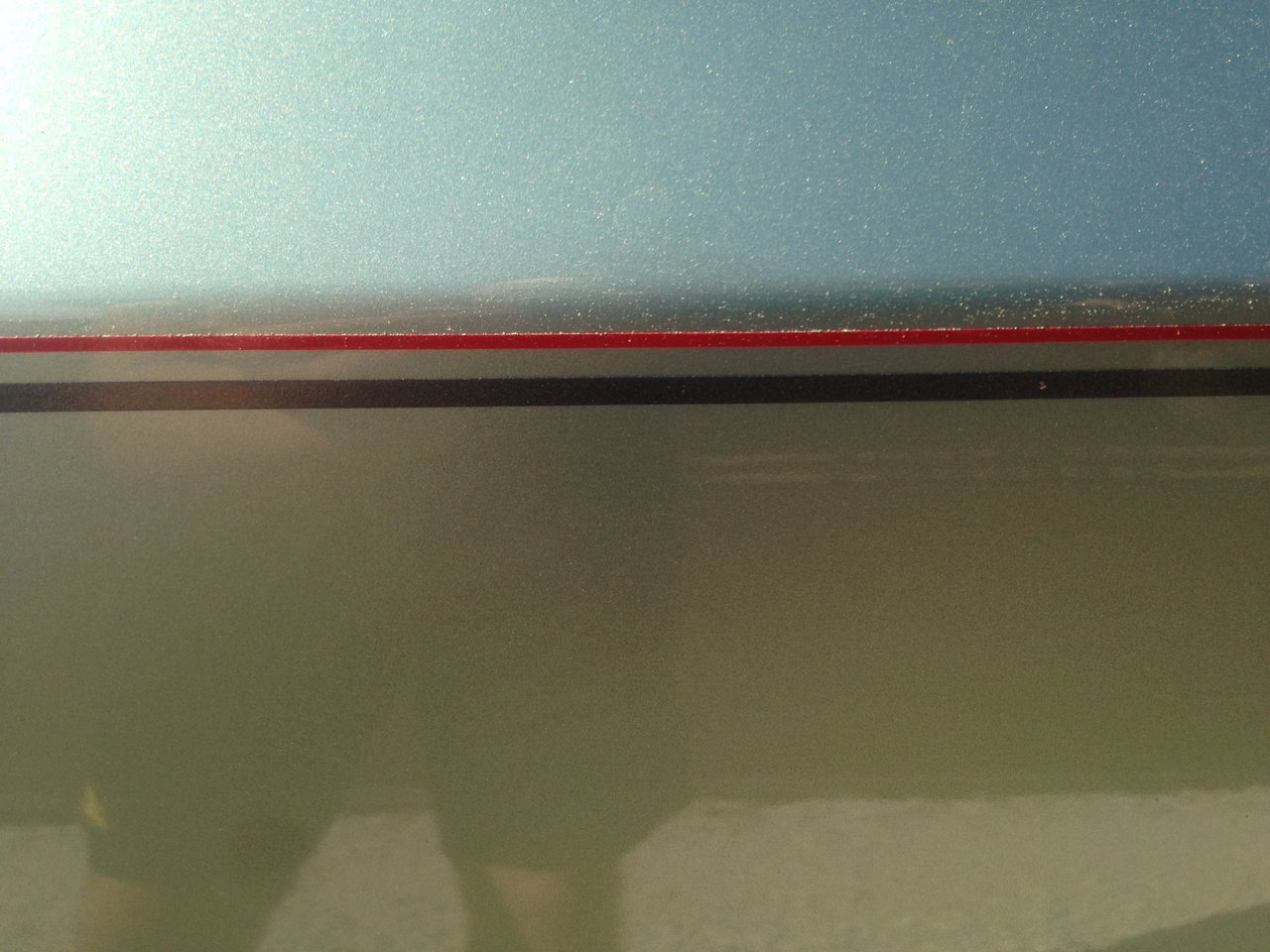

pose du liserai comme celui d origine que j ai retrouver et rajouter comme option d époque celui des custode ar et des bas de porte logo audi en dégrader a point -

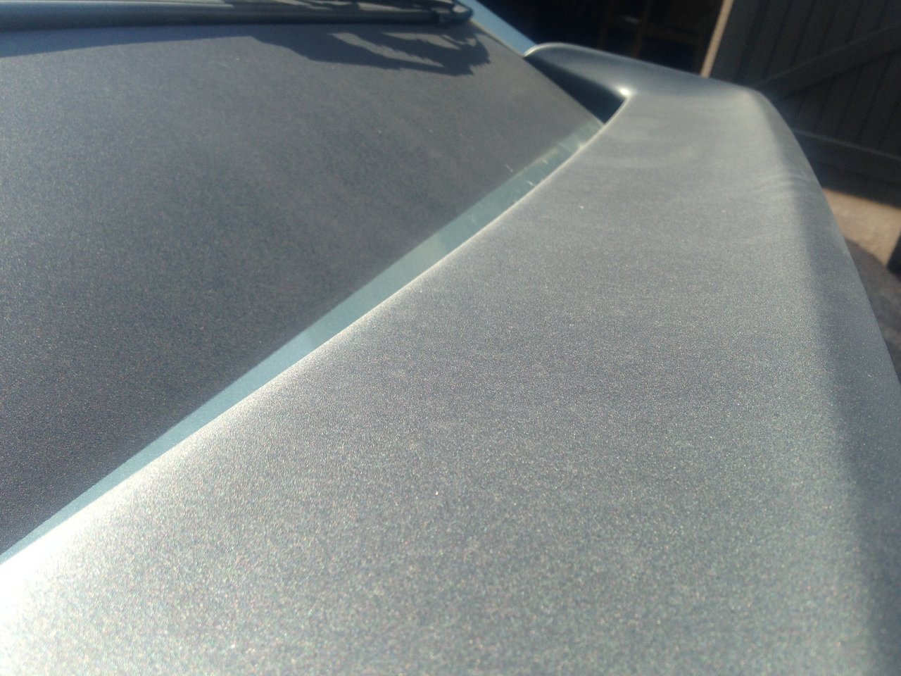

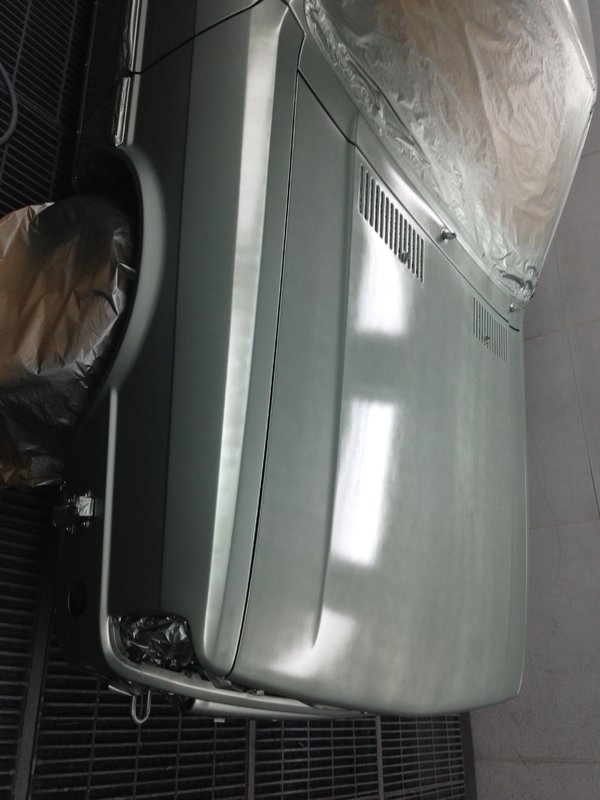

adrienGT a répondu à un(e) sujet de adrienGT dans 80 / 90 / Coupé / Cabriolet / 4000 / S2 / Coupé S2 / Avant S2 / RS2

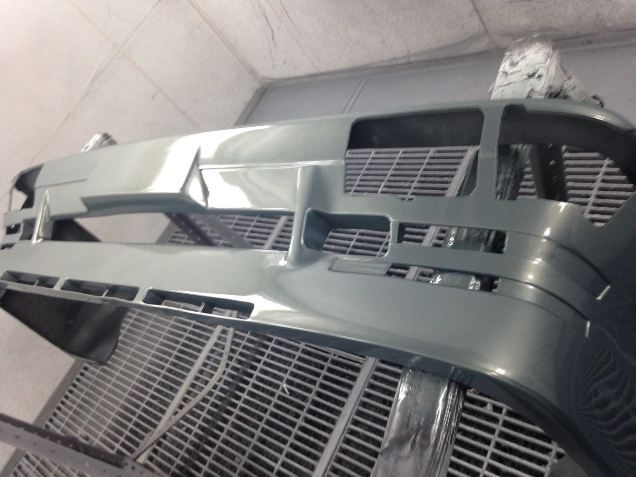

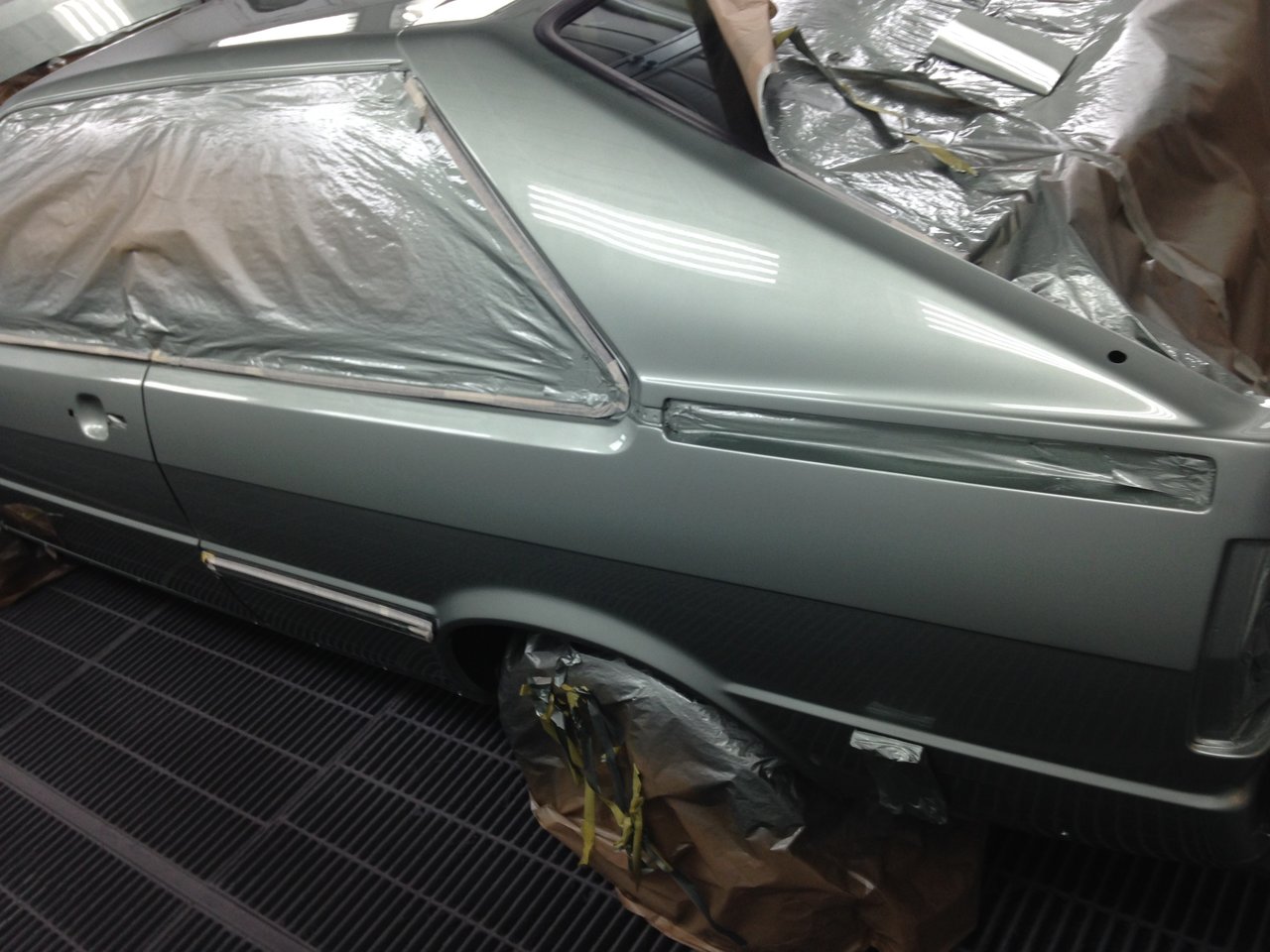

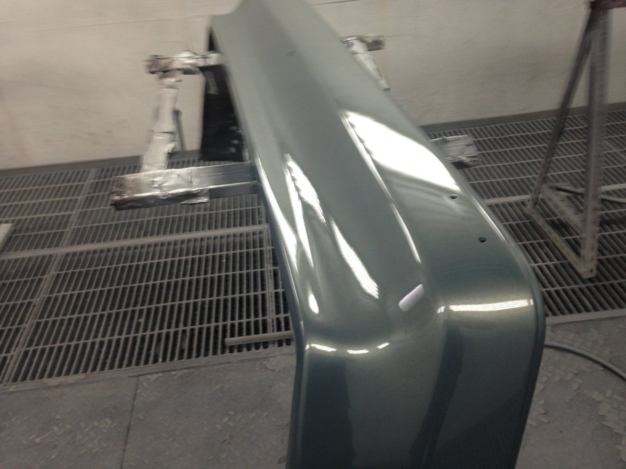

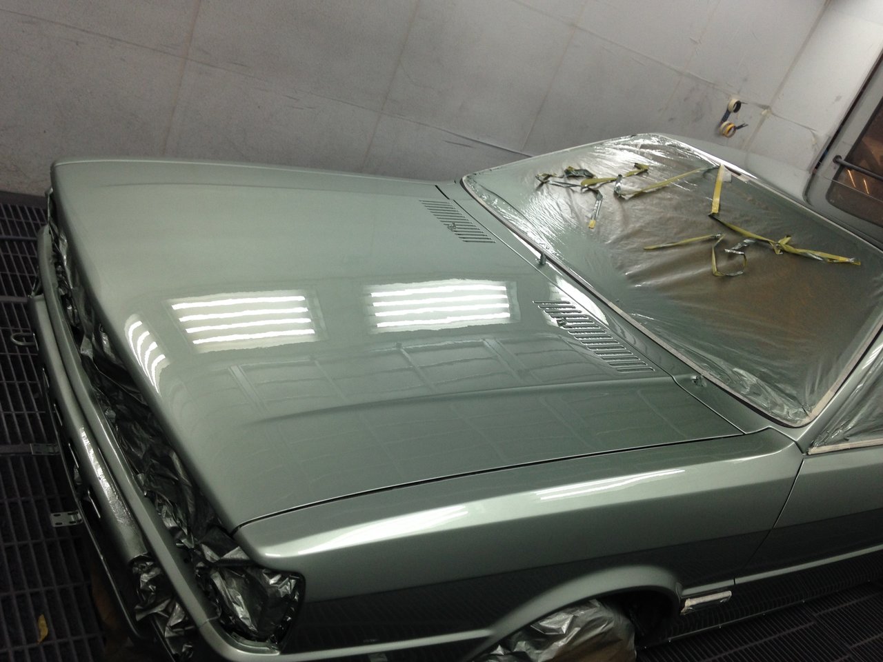

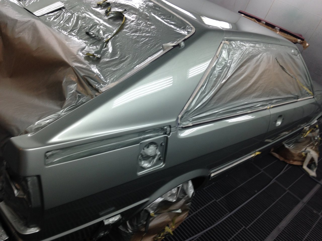

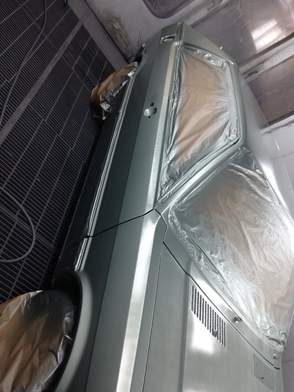

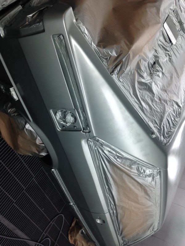

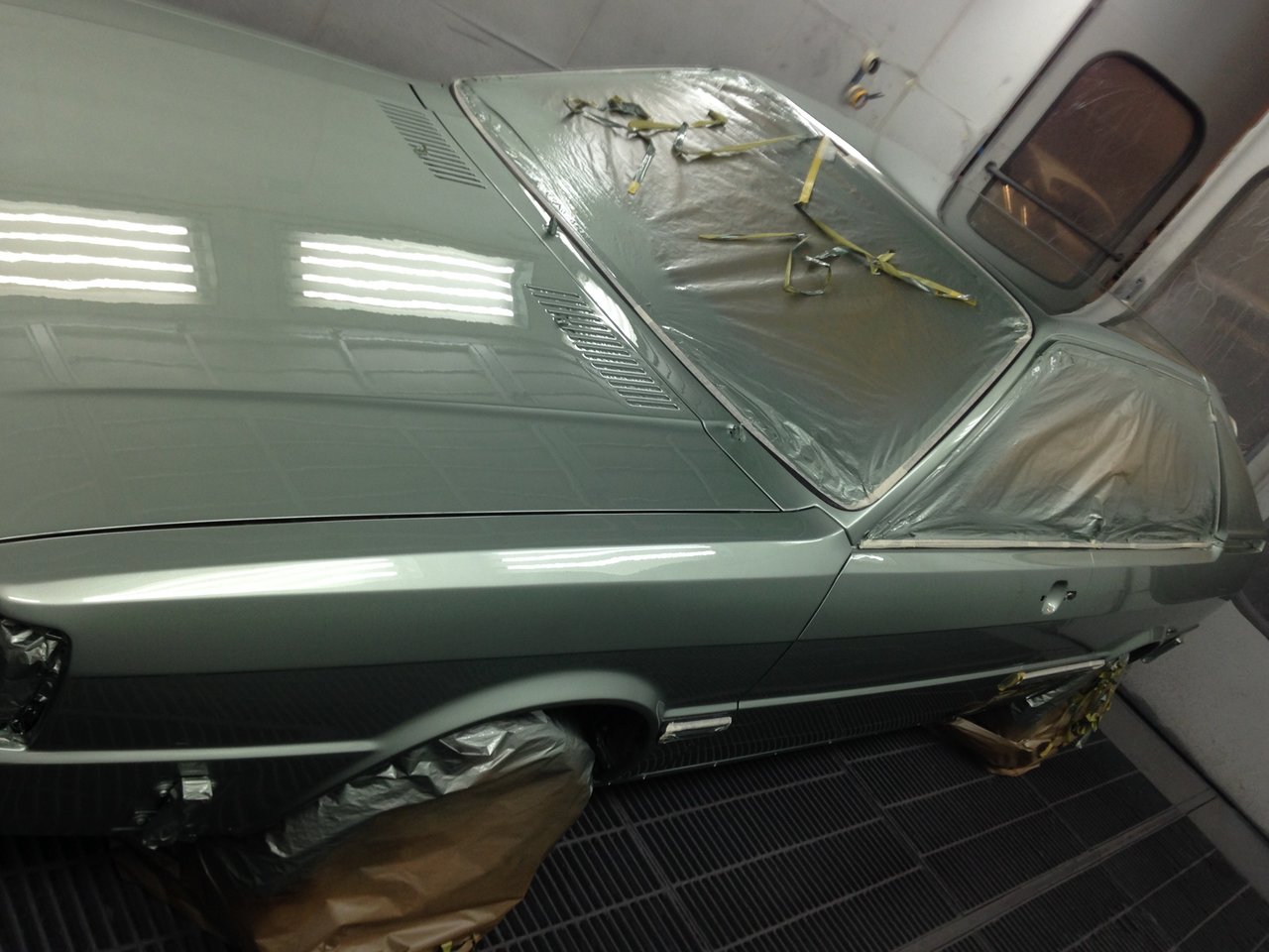

application de la peintre en cabine et pour le kit j ai fais comme d origine un vernis semi mat et un coup de papier au 1500 sur les phare pour appliquer une bonne couche de verni rendu comme neuf -

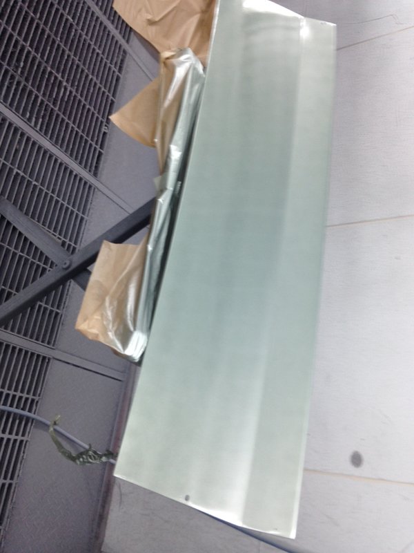

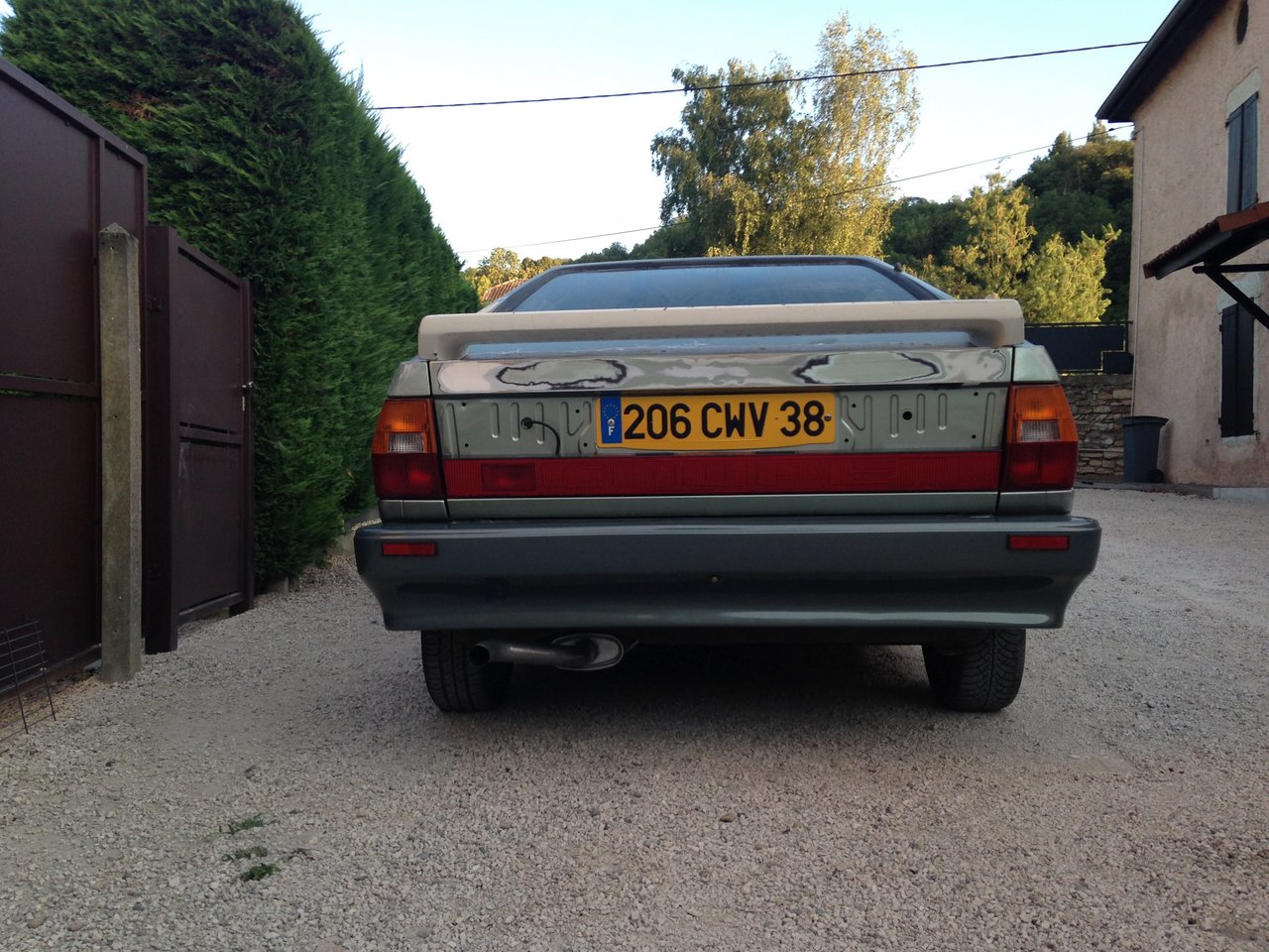

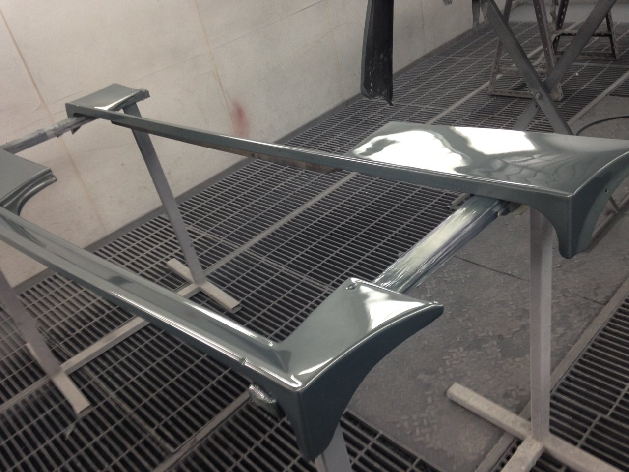

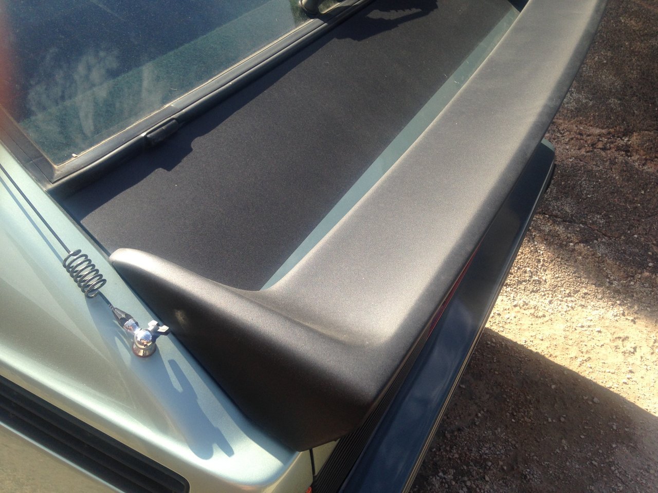

j ai acheter un béquet de la phase deux que je trouver plus jolis que celui de la phase 1 il f aller boucher les trous au semi auto et a ajuster celui si -

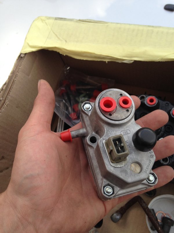

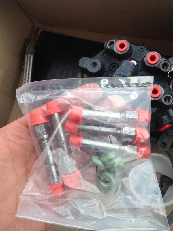

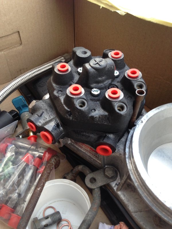

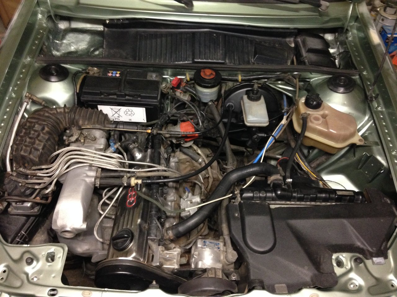

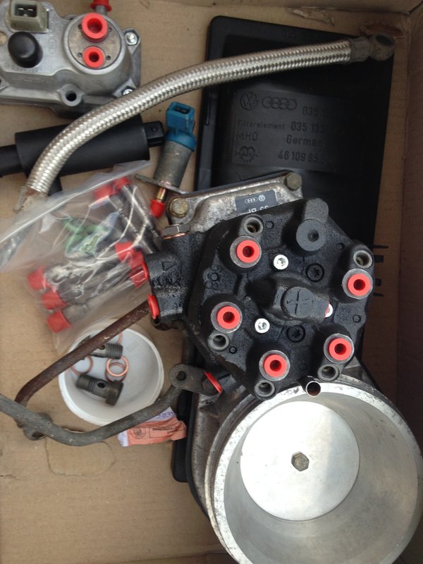

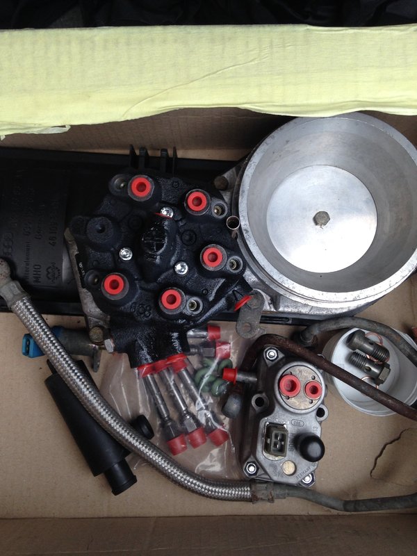

reçu tout neuf et réviser mon distributeur mon plateau , injecteur ,régulateur, debimetre d aire tester au garage Garage Combe Meca Services il mas augmenter le débit des injecteur pour gagner et nervosité tout sa nettoyer a ultrason et joint neuf prix 750euro rester juste a monter tout sa et a régler -

petit restauration au niveau du moteur tout cela nes pas tres jolis après un bon ponçage et nettoyage et des joint refais un coup de peinture et sais déjà plus jolis et un polissage du cache culbuteur -

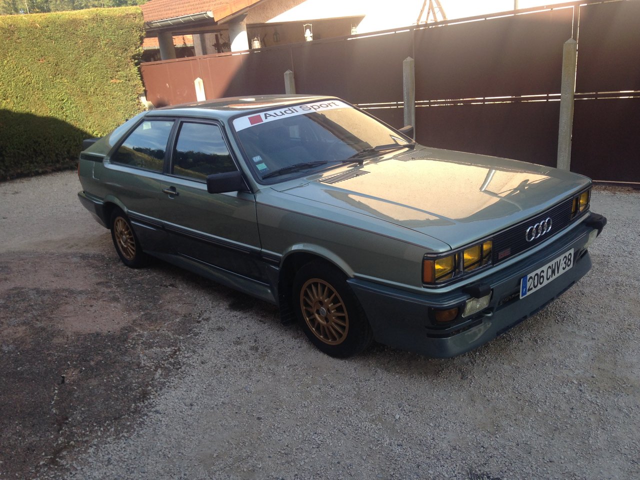

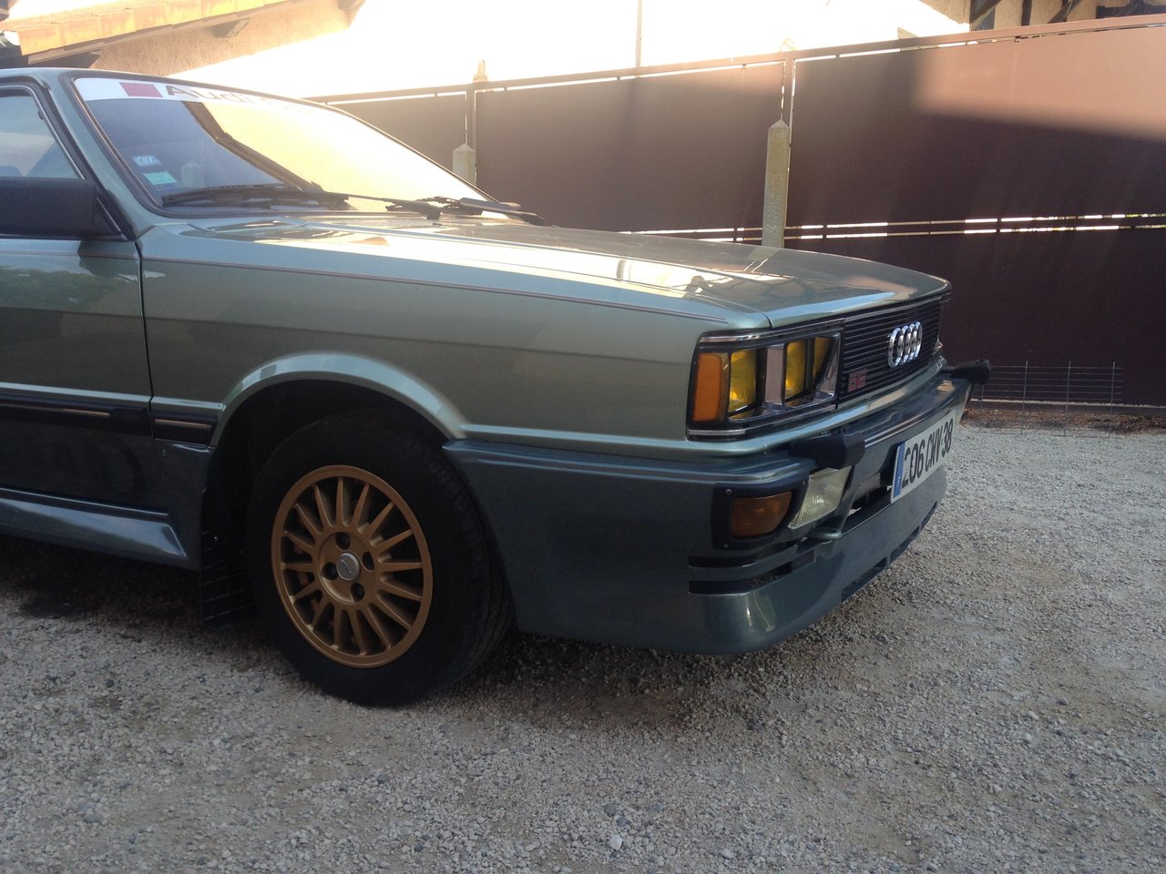

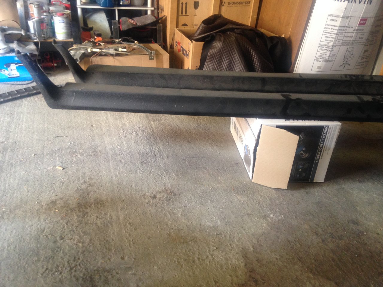

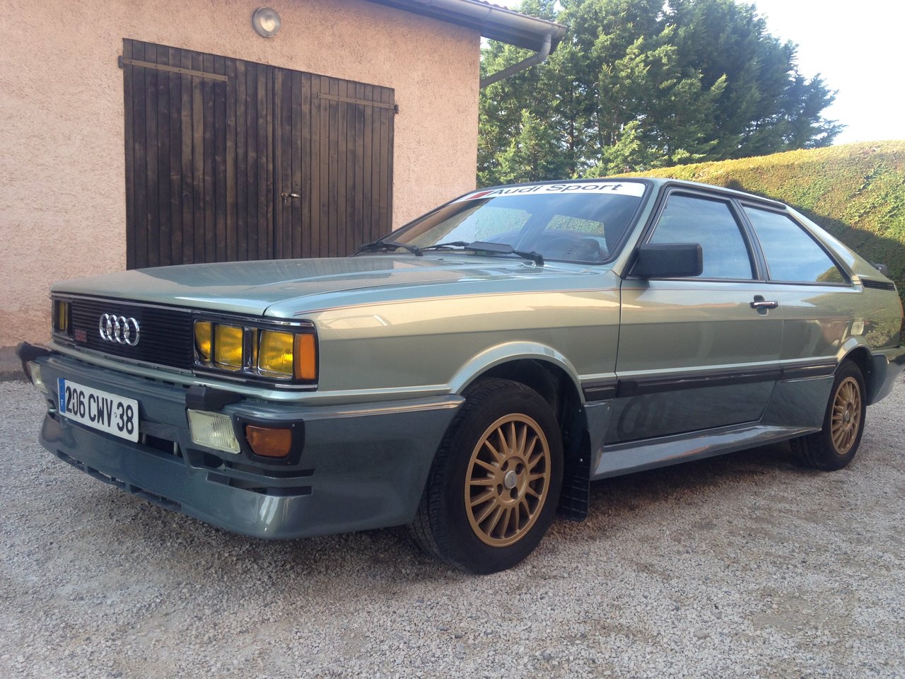

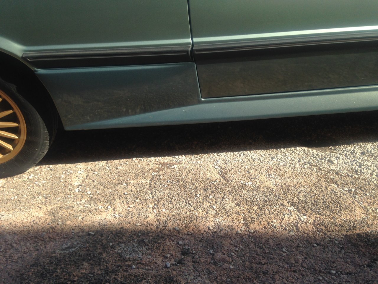

j ai pu dénicher un kit neuf votex en suisse prix 600euro j avis déjà en ma possession des bas de caisse kamai je les trouver plus agressif et plus jolis j ai donc eu l idée de les mettre a la place des votex les bas de caisse noir sur la photo son les votex les autre les kamei -

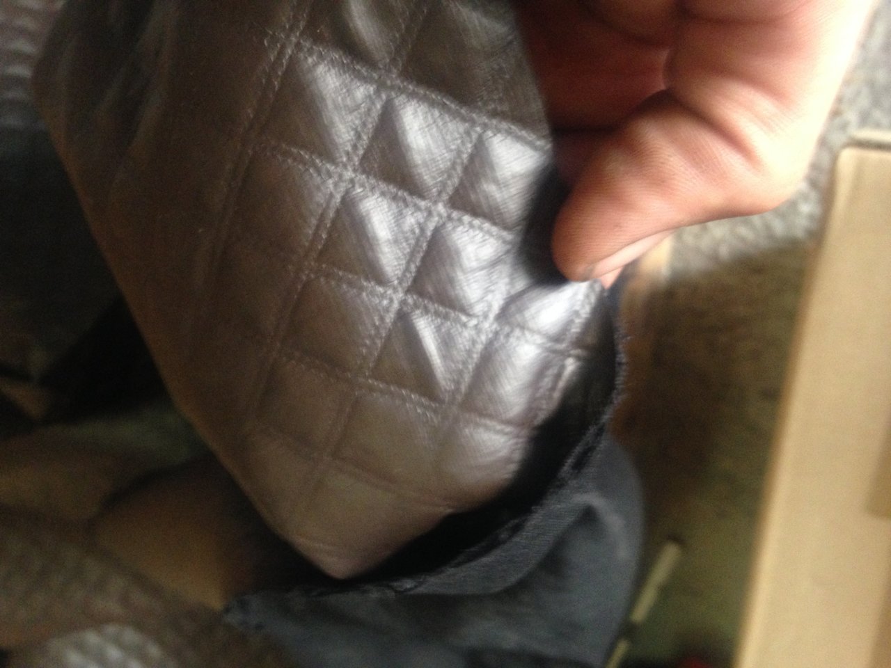

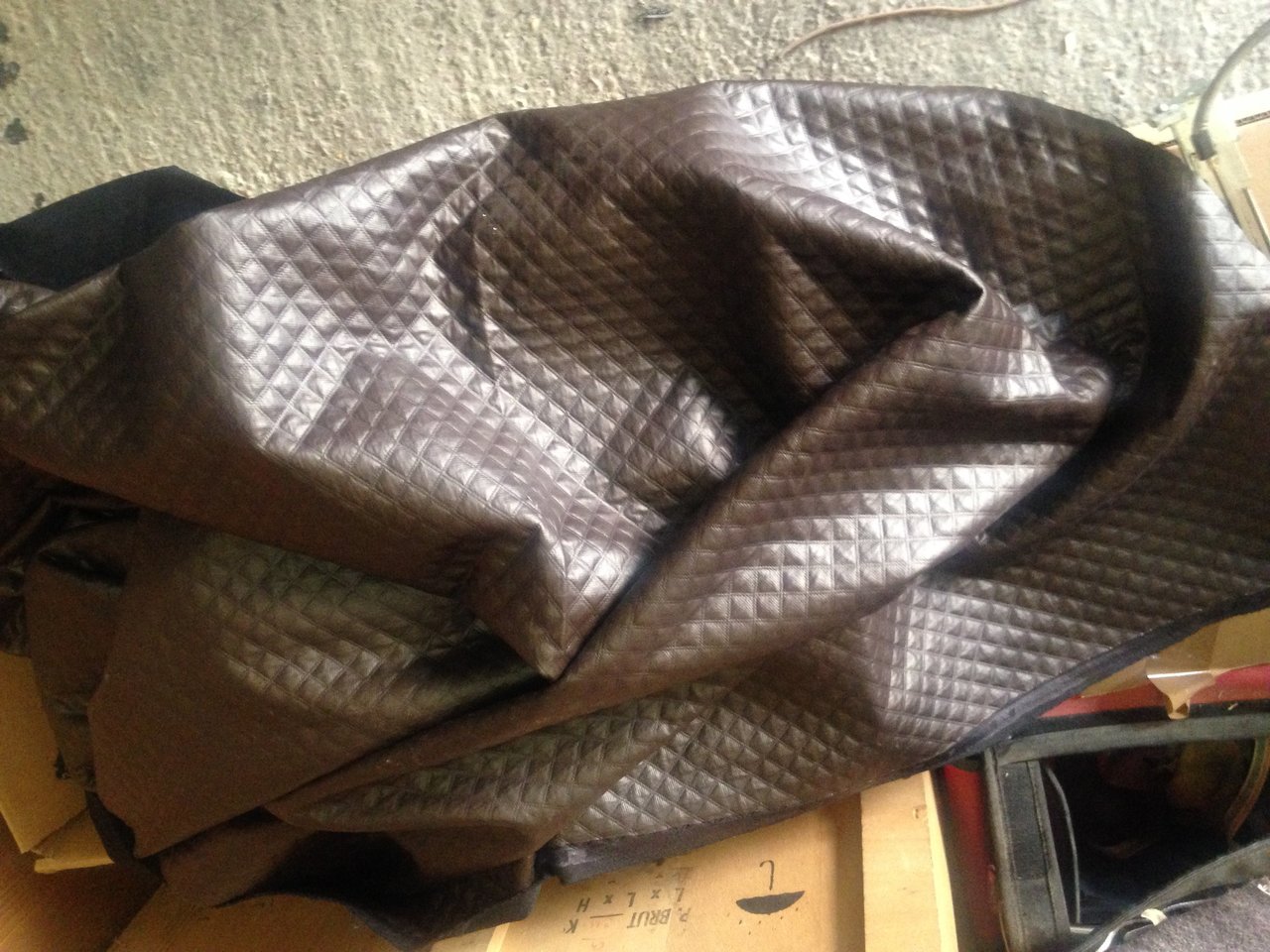

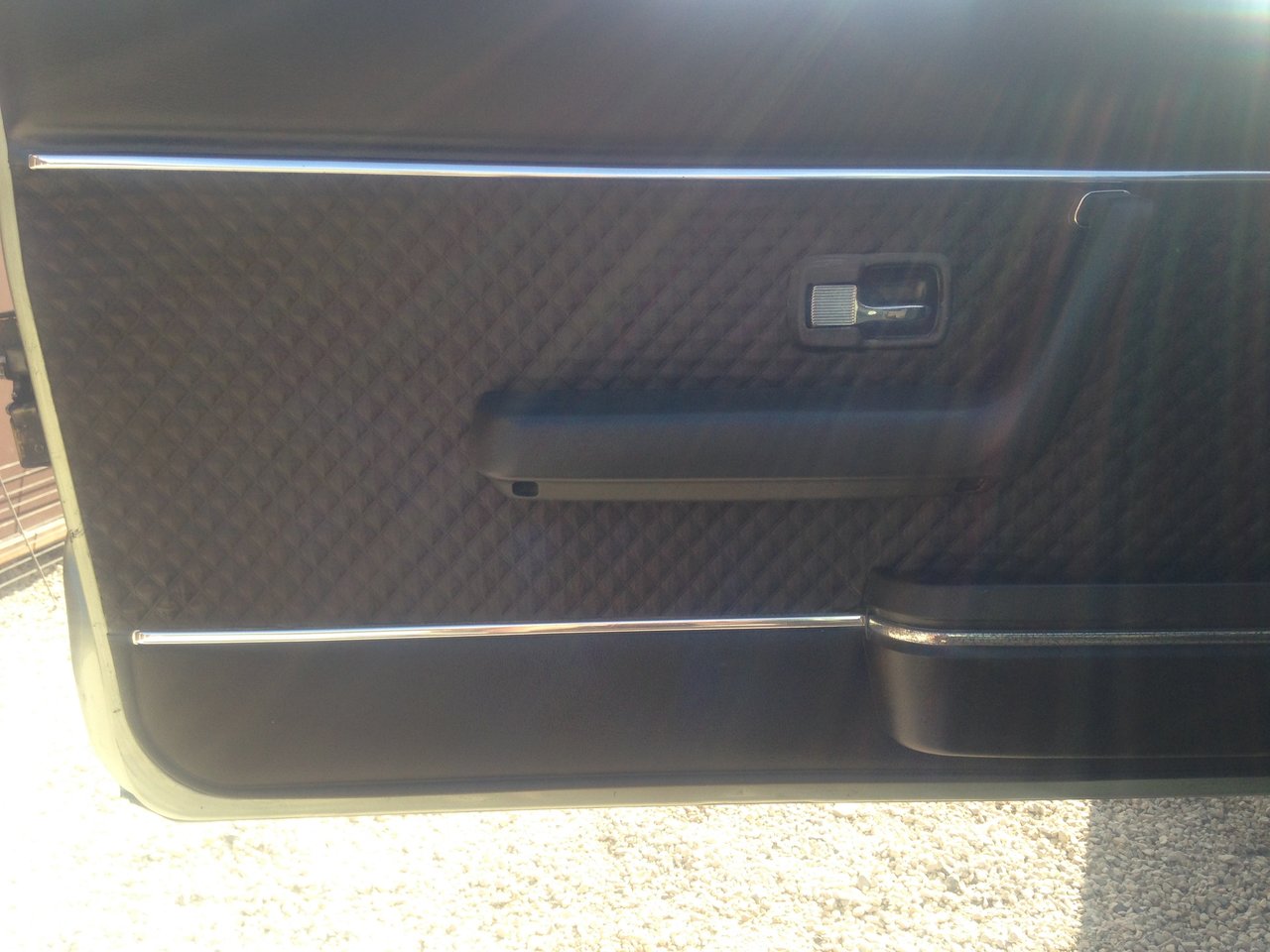

je me suis attaquer a mes garniture de porte l ancien propriétaire avais fais des trous pour des enceinte un vrais massacre j ai pas de photo pour vous montrer . ai donc acheter du tissu rembourrer de la couleur de mon tableau de bord pour y refaire pas compliquer il suffi d enlever l ancienne colle et de couper proprement et de faire passer la partie supérieur et inférieur du tissu sur les deux plastique de garniture et coller tous sa avec de la colle neoprene -

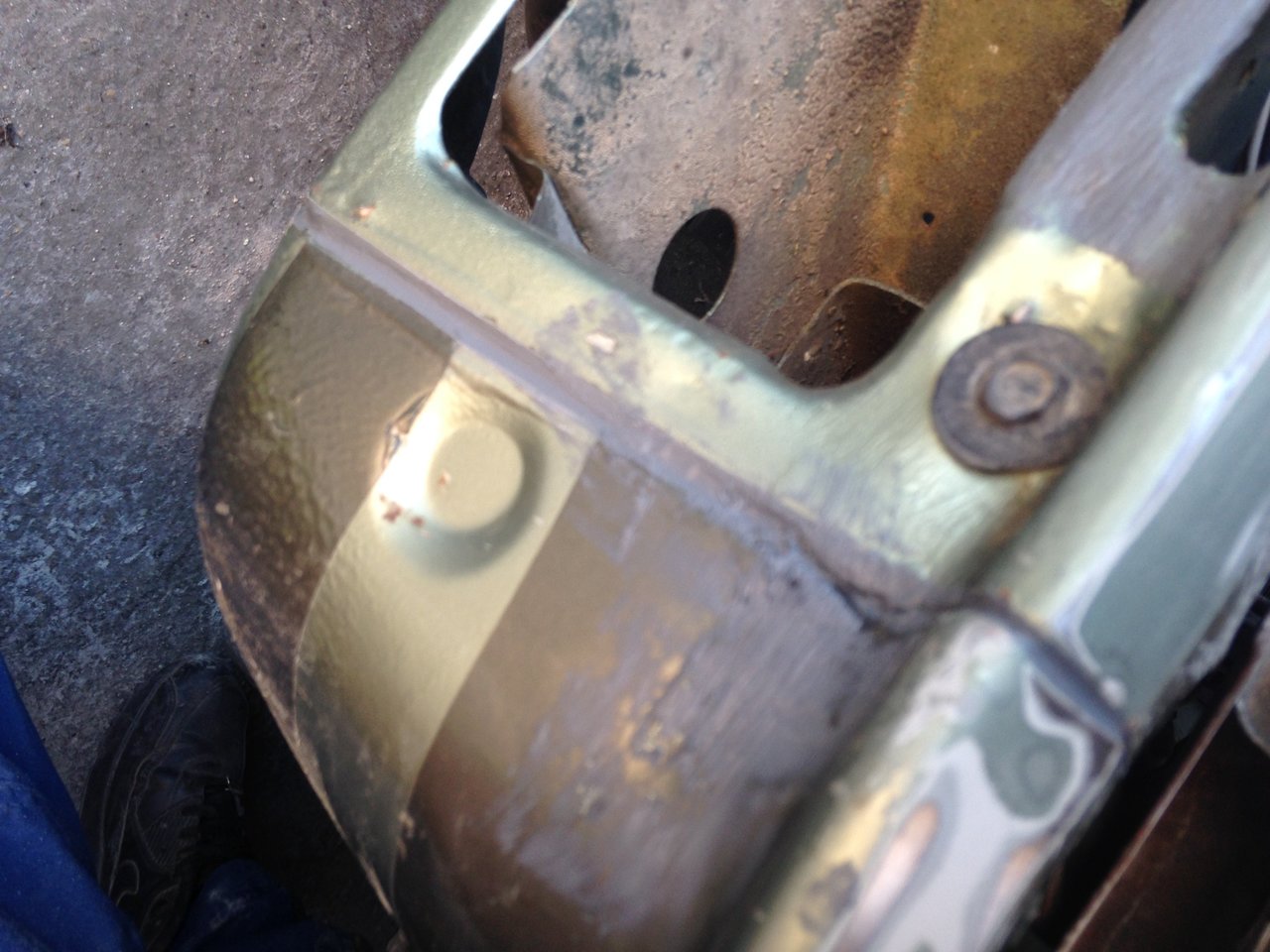

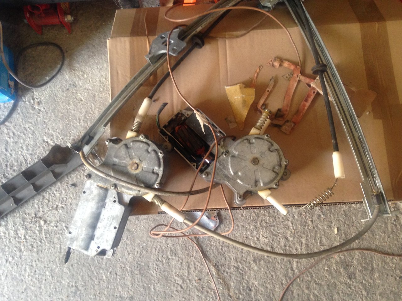

j avis un souci de lève vitre av elle son Electrique et les deux câble avais casser (voir photo) j ai donc essayer de les réparer avec des cable de frein de velo résultat 4h de perdu pour quel fonction 2 fois . j ai donc adapter des lève vitre de golf 2 avec quel que modification sur la porte et cela a été payant pour 30euro sa valais les coup des se prendre la tette ( prix d un leve vitre si vous trouver deja pas gagner 150euro l uniter ) dsl pas de photo du montage si quel q un et interreser je prendrai des photo -

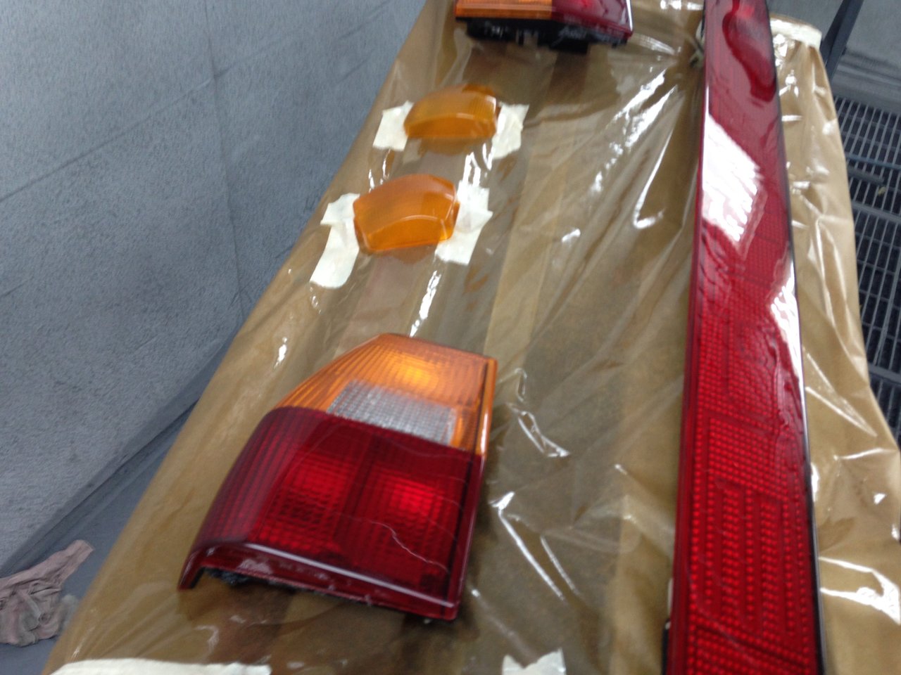

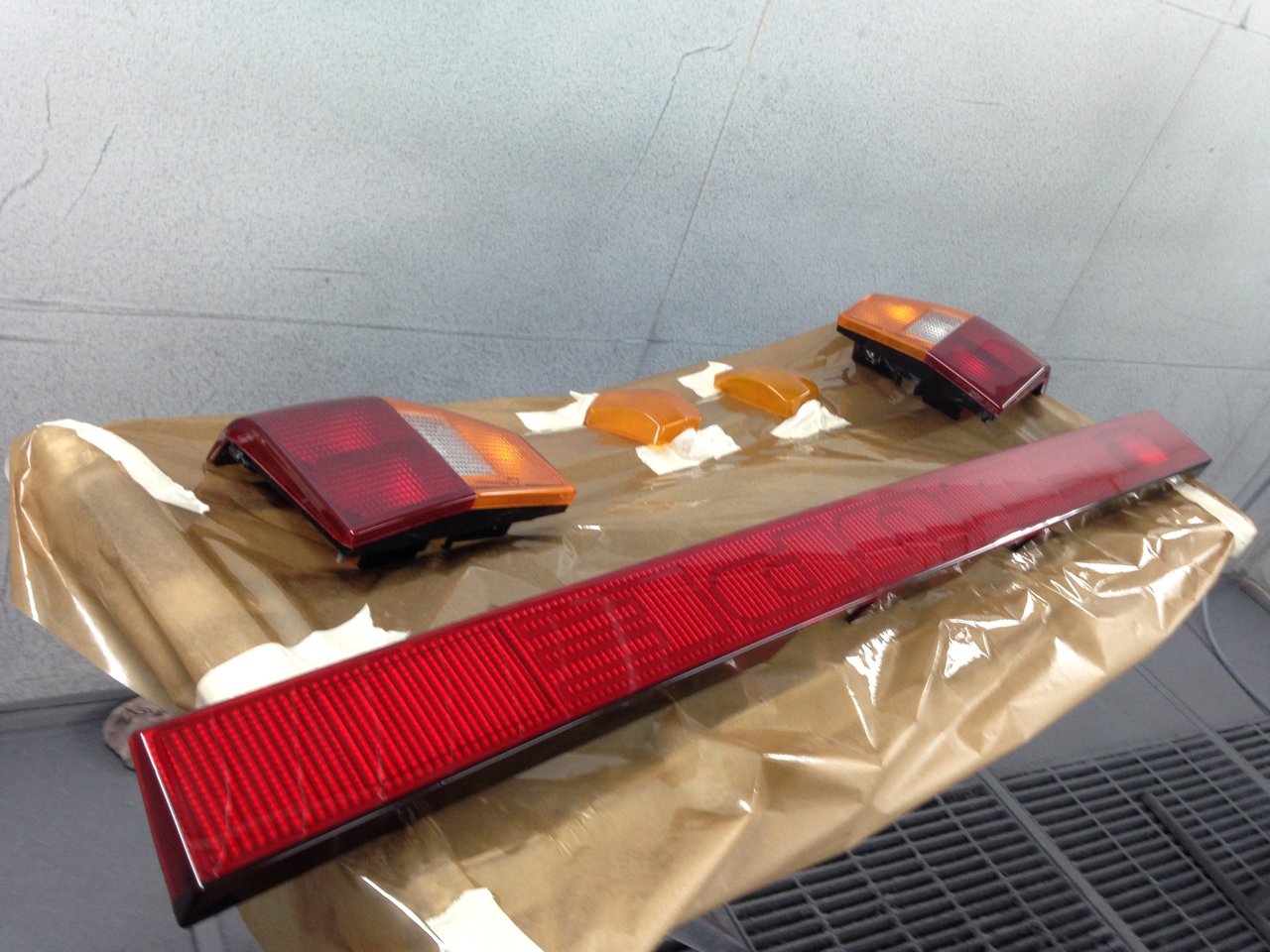

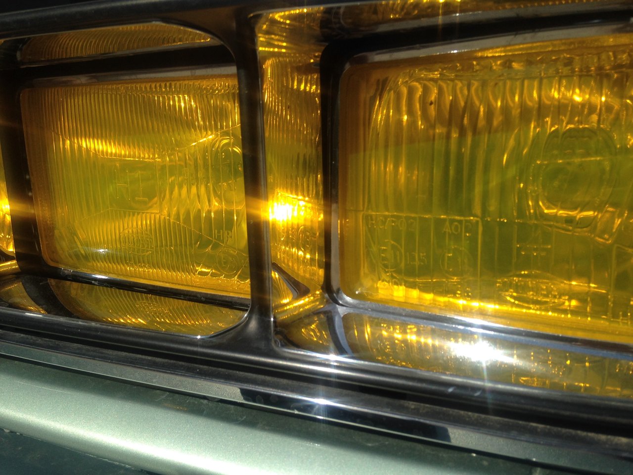

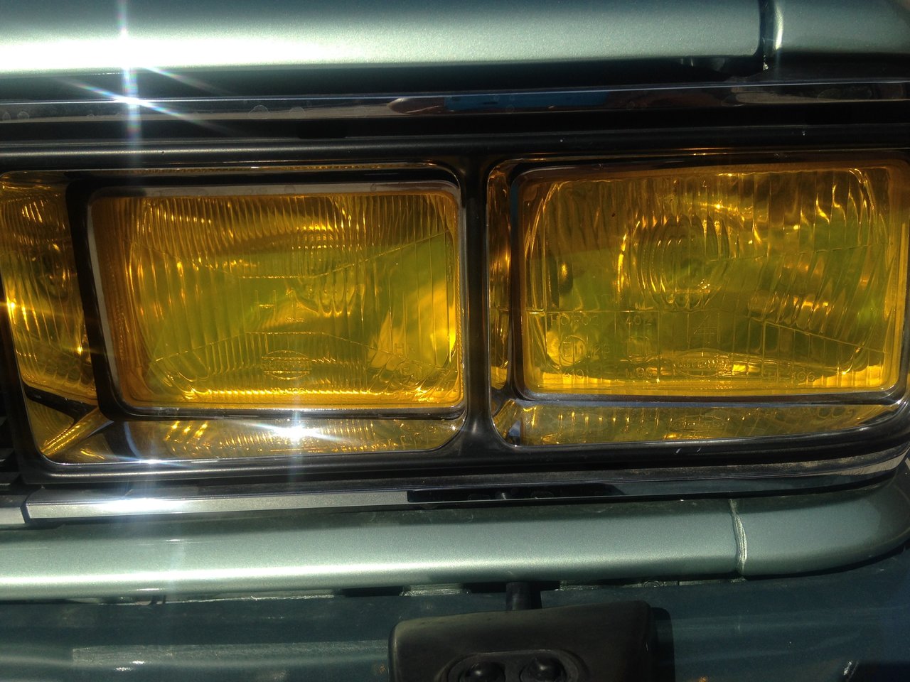

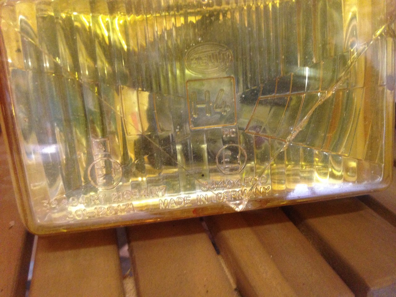

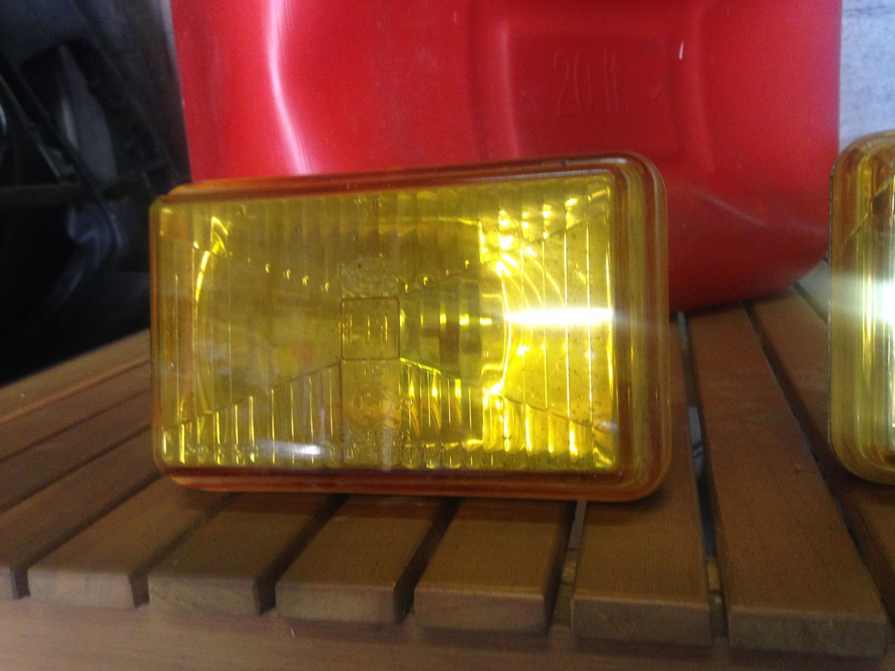

mes phare jaune d origine avis mal vieillis j ai eu donc l idée de les réparer en démontent la vitre pour les nettoyer dedans avec un décapeur termic pour le joint pu et cela a engendrai de fissurer un phare av en fessant levier avec un tournevis . j ai pu en faire un le blanc sur la photo résultat pas concluent j ai donc pu en touver des neuf que j ai repeint avec de la peintre pour verre au pistolet résultat nickel voir les 2 dernier photo . -

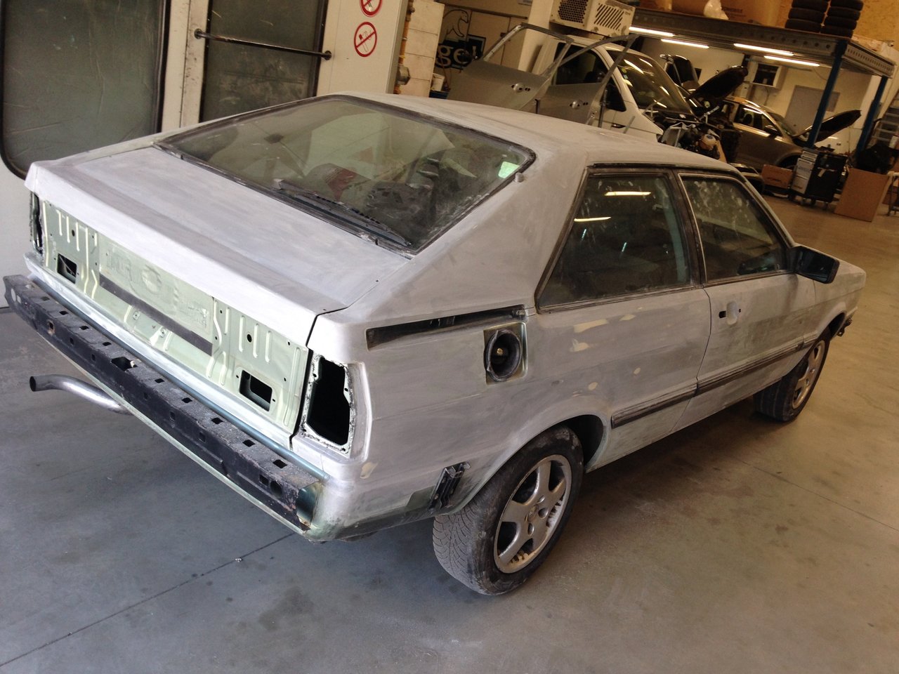

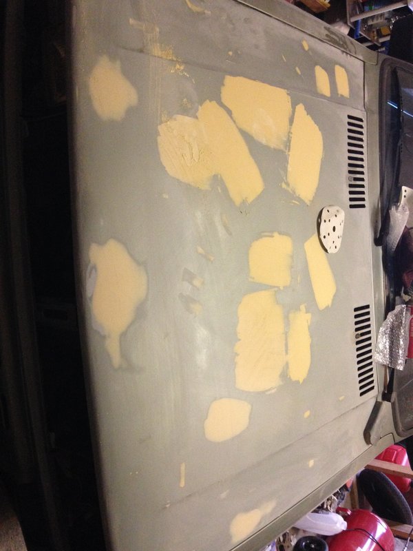

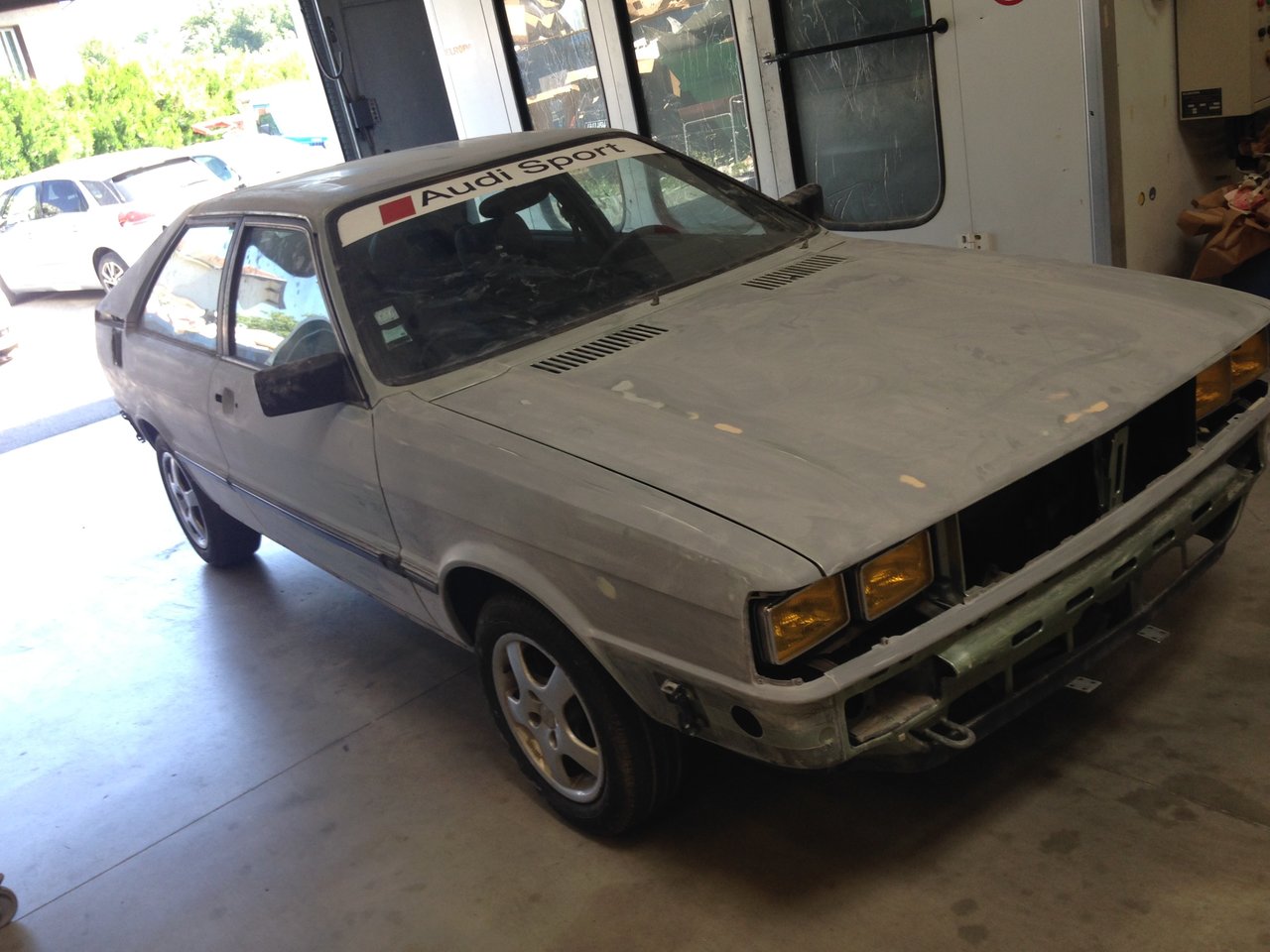

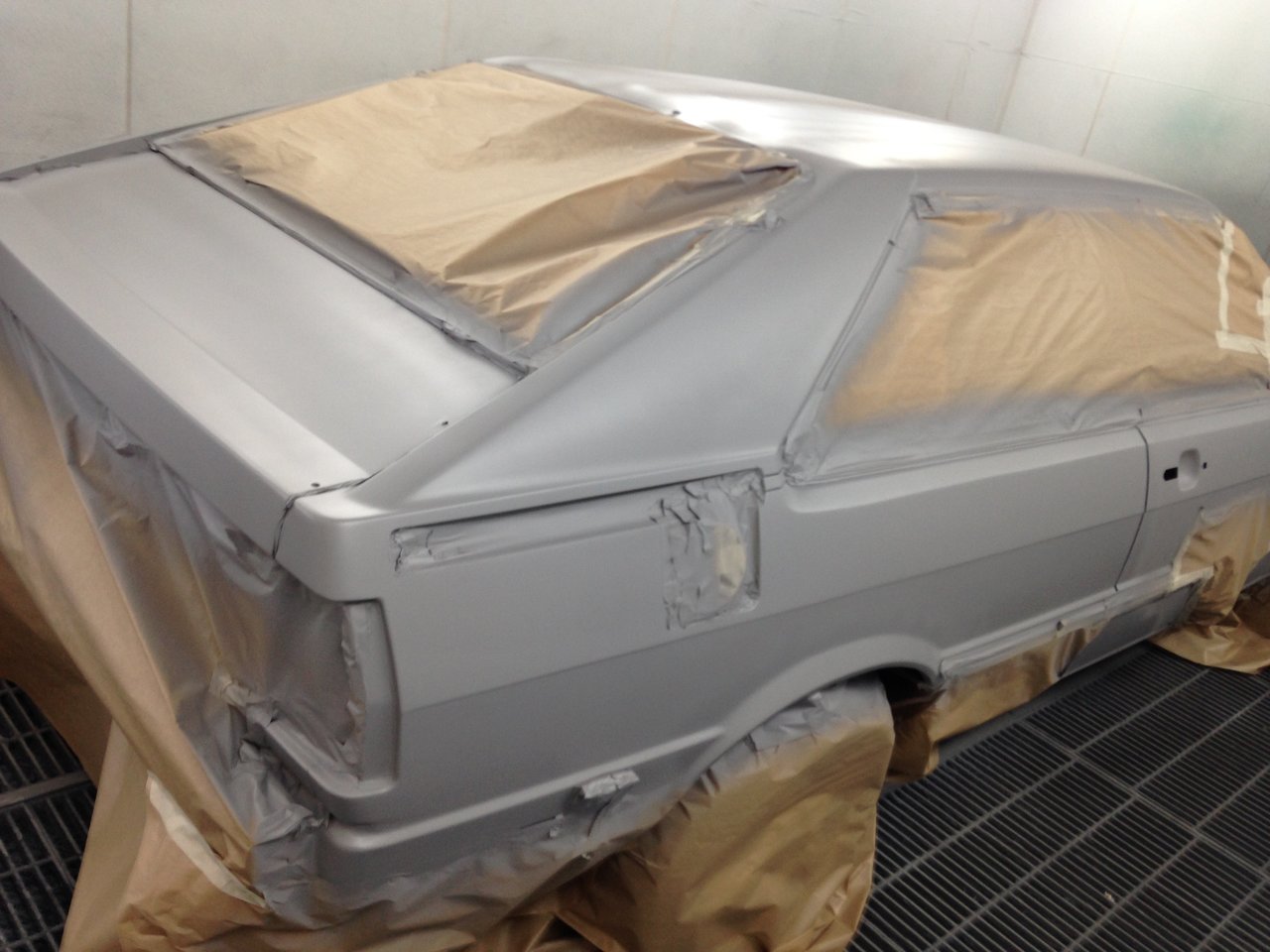

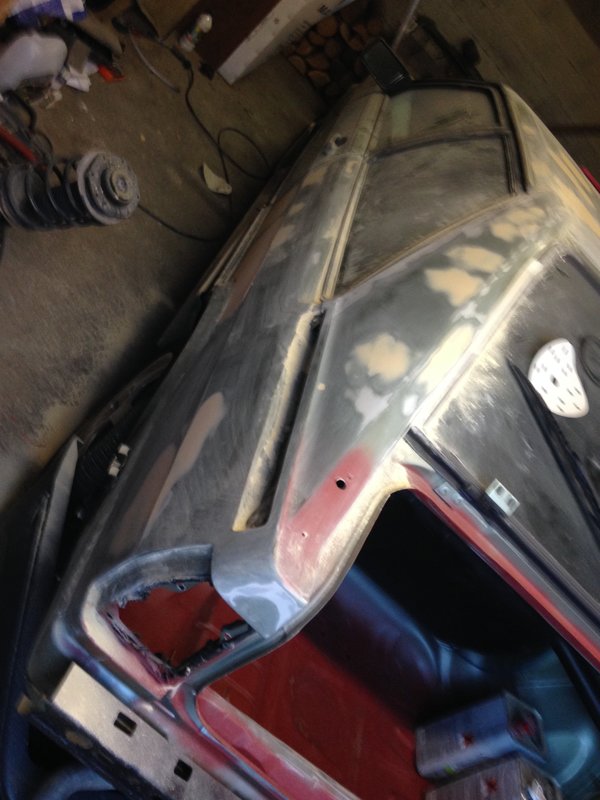

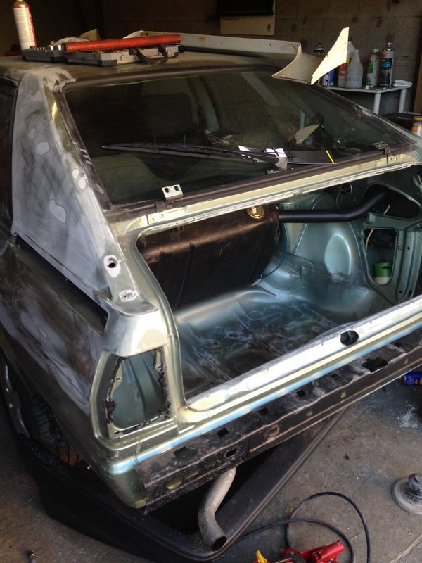

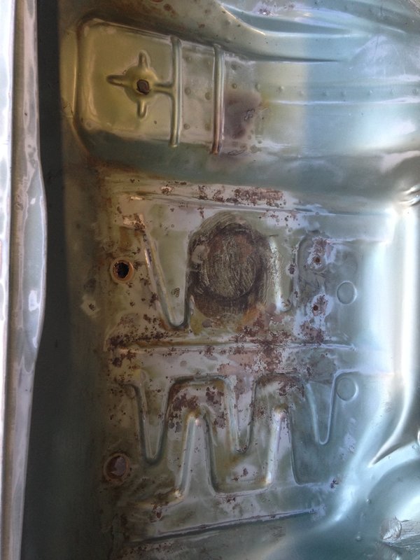

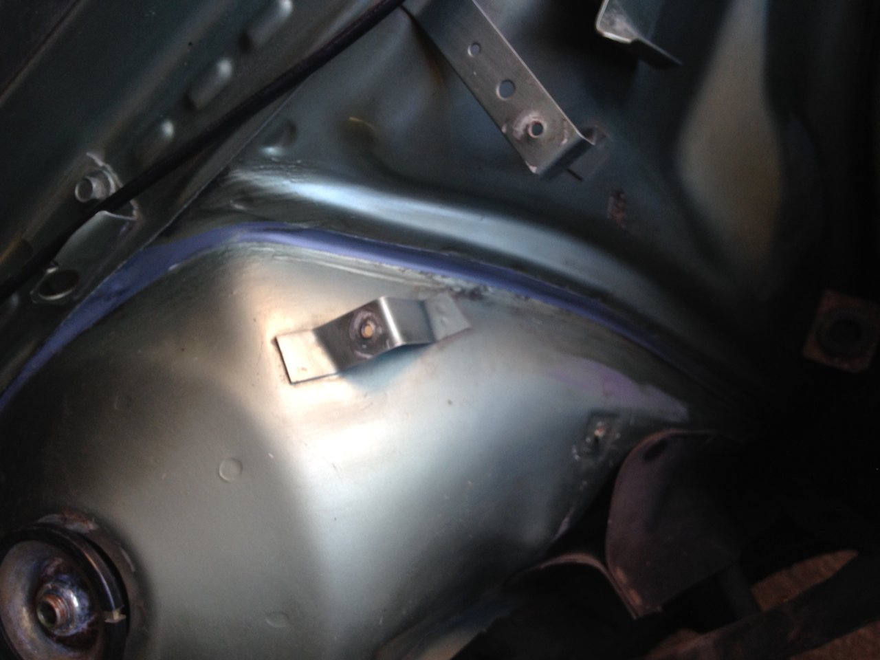

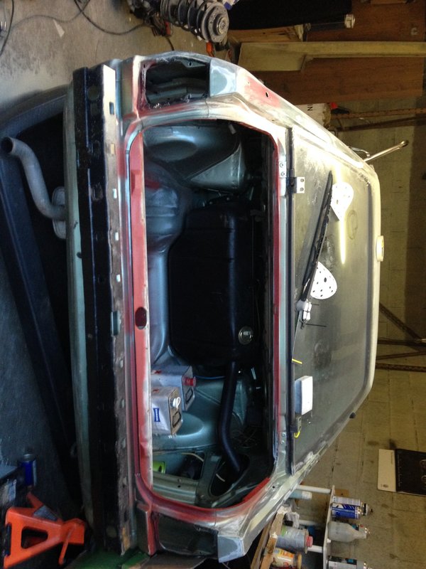

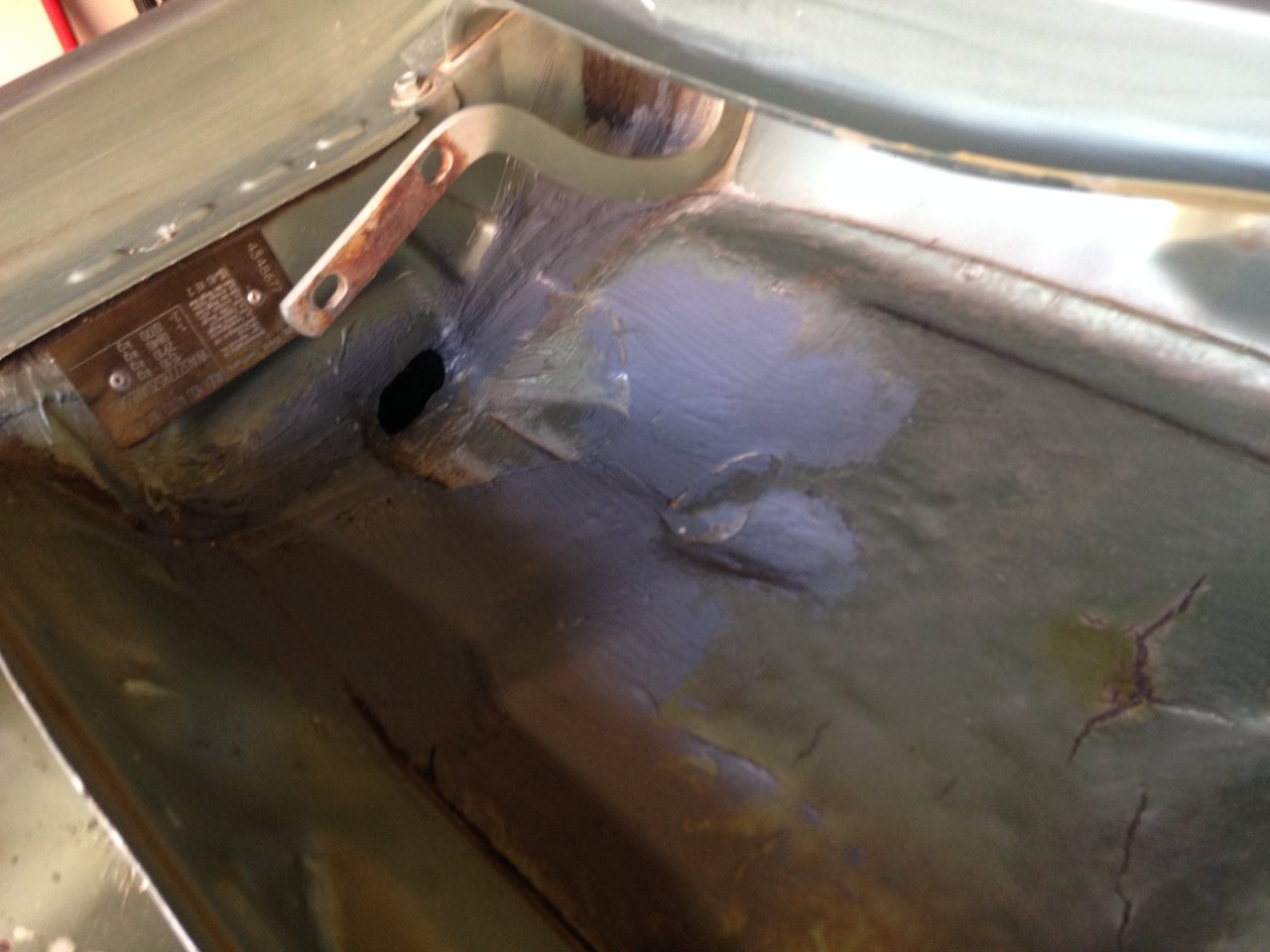

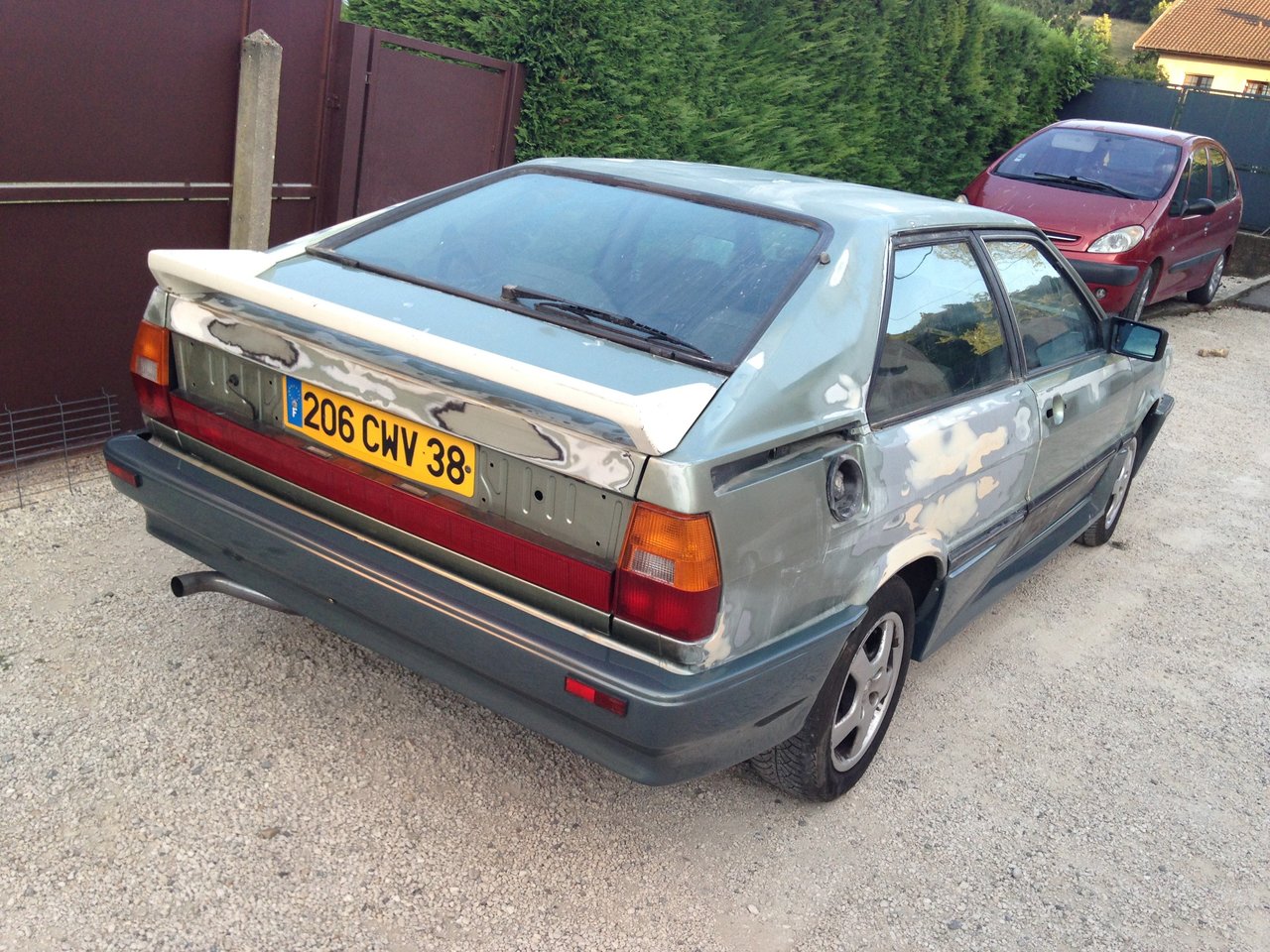

détaille de ma restauration depuis le début: pour commencer je suis carrossier peintre donc sa na pas été trop dure pour la rénovation de ma voiture j ai commencer par démonter tout ce qui aller me gêner sauf les baquette elle son très fragile donc jai eu peur de les abimer . repérage des défaut une petite croix sur chaque pin ( en rayent la peinture pour que celui ci reste une fois la voiture poncer ) mastic a certain endroit et de l anti rouille ou l entrer d eau avais fais ses dégât
