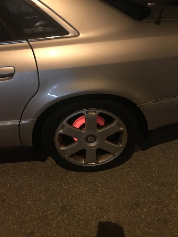

Tout à l'heure je bouge ma S8 et je me rends compte que la première partie du frein à main n'a plus de résistance.
Pour que la voiture s'arrête, je dois lever le frein à main plus haut et l'accoudoir gêne.

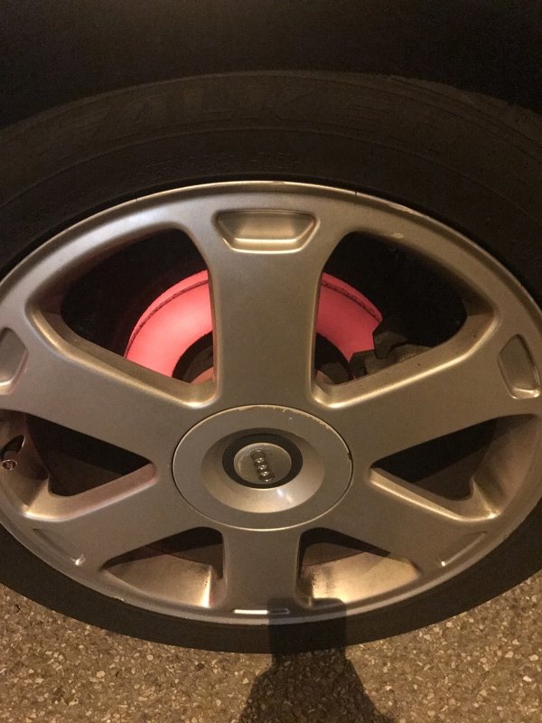

Je pars avec et elle semble lourde. Je m'arrête rapidement et la le disque arrière conducteur est rouge !!
J'attends un peu, demi tour je rentre chez moi sans souci.
Pour vous, le souci vient d'où ? Étrier bloqué ?
Elle n'avait pas roulé depuis 10/12j environs (j'étais en vacances). Mais j'ai roulé avec toute la journée
J'ai démonté la roue (oui je sais, à cette heure :) )
Étrier aussi ainsi que les plaquettes. Les coulisseaux sont ok.
Le souci semble venir de la ou se fixe le câble de frein à main j'ai bougé et la roue n'est plus bloqué et le frein à main est tendu à nouveau.
Came de frein à main qui grippe, à 95% de chances ;)
Tu l'as bien nettoyé le disque vu comment il est rouge lol
Ma femme a aussi rouler avec le frein à main mais c'était pas autant rouge que toi ...
le joint interieur de l'etrier c'est collé au piston avec la chaleur donc kit réfection 8D0698671 + plaquettes neuve ...
