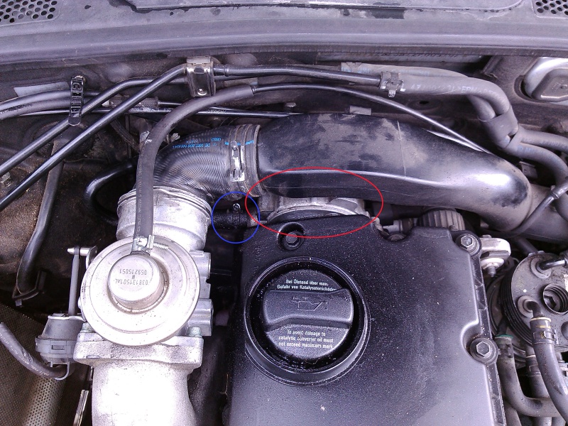

Ensuite, débranche cette durite repérée en rouge sur l'image ci dessous qui arrive sur la capsule de dépression
Durite débranchée, la came doit s'éloignée de sa "vis-butée" mais peut être qu'elle n'est pas totalement contre son autre butée (qui se trouve à l'intérieur du turbo). Pour le vérifier, il suffit à l'aide d'une tige ou à la main de forcer la came à s'éloigner de sa "vis-butée". Si à la main, la came s'éloigne ne serait ce que de quelques mm, la GV est grippée.
Tiens nous au courant du résultat de ces deux tests. En fonction de la réponse, nous nous tournerons vers d'autres composants (capsule, N75).
A avoir ne nez dans le moteur (si j'ai bien compris c'est une tdi 115), trouve aussi cette durite repérée en bleue, suit chacune de ces ramifications et vérifie avec une grande rigueur toute fissure ou déchirure.
(Photo issue du site : http://www.forumpassat.fr/forum/topic/27143/grosse-perte-de-puissance-sur-tdi-130/)

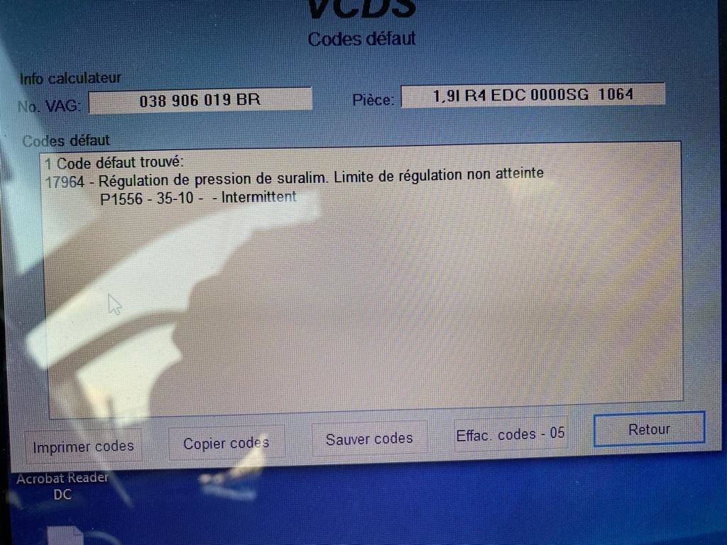

Ma voiture a une perte de puissance
Code erreur 17964
Donc pression qui arriver au turbo faible

J’ai tester le débitmètre c’est Ok
Sur Vag Com comment je peux contrôler ma pression d’aire ?

Salut.
Ce que signale VCDS n'est pas que la pression qui arrive au turbo est trop faible,  il signale que c'est le turbo qui délivre une pression trop faible.
