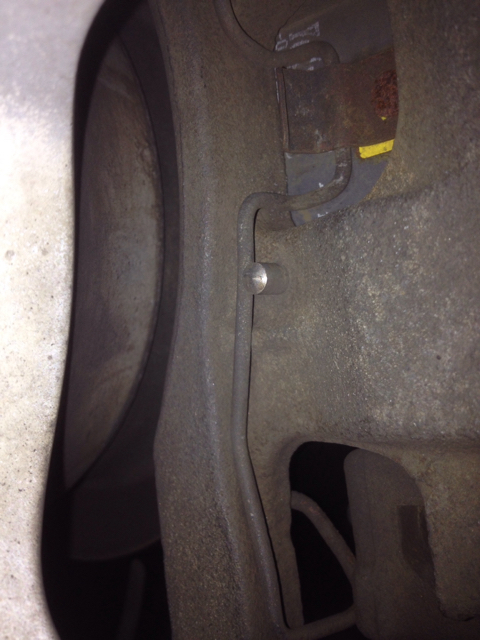

je viens de changer mes plaquette et chez toujours le problème du bruit sur des petite bosse en ville ,je crois les avoir bien monté .
Quand je touche le frein plus de bruit .
Pouvez vous me confirmer que le petit linguet est bien monté ? merci .
Voici une photo

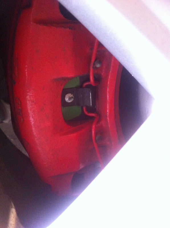

Le nuit vient de devant ça c est sur , pour la flasque je pense pas quel soir trop près ,si quelqu'un a me même montage mais 'qui fait bruits , ça serait sympa de faire une photo pour voir le positionnement du linguet .
Je pense qu'il parle de la première photo.. par contre vérifie quand même ta flasque jai deja eu sa et je ne sais pas comment mais la flasque était vachement proche du disque.. sa m est arrivé sur une c5 de 98
Ben c'est bien la même vue ??? :reflexion: (enfin de l'autre coté)
La flasque ça m'est arrivé aussi, je me suis rendu compte que je prenais souvent appui sur elle en bossant sur le train avant, et donc que je la tordais vers le disque.
J'ai trouvé le problème mon linguet est pas monté correctement ,merci frankr171 grâce a ta photo j'ai vu le problème .
mon linguet passe pas au bon endroit par rapport au 2 téton ,je viens de rectifier la chose le linguet est bien a ça place maintenant,plus cas faire un essais mais je penses que c'est bon .
Oui c'est ça, il me semblait bien que l’agrafe ne passait pas au même endroit, mais comme la photo était dans l'autre sens, je ne me repérais pas bien, et puis j'ai regardé vite faut bien dire.
