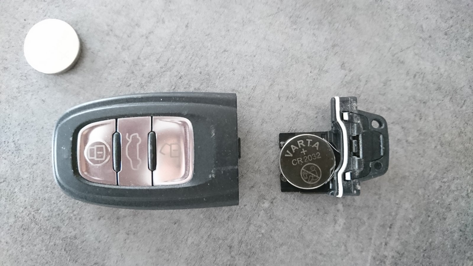

Bon les amis, je rentre de chez audi !
Verdict... Je suis passé pour un gros gros con ! Enfin presque.
Ca n'a même pas duré 10min, le mec revient vers moi, me tend les clés me disant que j'avais mis la pile à l'envers... :bigthumbup: La honte totale à ce moment la ! Il me dit alors que tout fonctionne, mais qu'il faut changer la pile de la deuxième clé qui elle, ne fonctionne plus !
Ce que je m'empresse de faire en rentrant ! J'étais quand même super étonné car j'avais bien fait gaffe à la changer correctement dans le bon sens ! Bref, je démonte la clé, petite pile "philips" que vous pouvez voir sur la photo, avec le côté +. DSC_0018.thumb.JPG.55f7060351e96aad99a1a1e56981fa94.JPG
Du coup c'est en toute logique que je mets la nouvelle pile dans le même sens, + vers le haut comme sur cette photo
Et la surprises ! Ca ne marche pas ! (HAHAHA)
Du coup je la tourne dans l'autre sens, comme cela.
Et ça fonctionne !:euh:
Je ne comprends plus rien, si quelqu'un a déjà eu ce genre de truc chelou...
