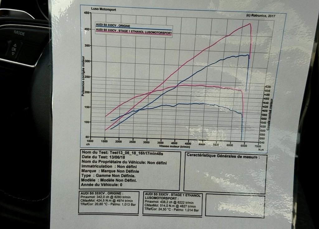

Bon bah voila... La belle est devenue une bête ! Passage à  l'E85 à luso motorsport Paris, que je recommande. Les chiffres causent, le ressenti au volant encore plus !
Plus besoin de monter haut en régime pour que ca marche fort, la moindre pression sur l'accélérateur avec le bon rapport vous catapulte littéralement ! 😲
Modifié par kiss_man
Super score avec des économies à la clé.:AP-Smiles_69:
Clairement ! Cela étant avec l'augmentation du couple/puissance, sur lODB je n'ai pas vu la théorique surconsommation lié à l'éthanol, mais j'ai l'impression que l'aiguille du réservoir descend légèrement plus vite, très légèrement. Du coup je me demandais si le système de mesure de la consomation est encore fiable et si il le faudrait pas affecter un coefficient. D'ailleurs, comment fonctionne t il ?
Content pour toi et effectivement Lusomotorsport est une enseigne à recommander. J'ai fait aussi la mienne aussi là bas et les prestations sont au top.
Concernant ta surconsommation, l'odb reste calé sur des valeurs pré enregistrées, c'est à dire avec utilisation du SP. Tu peux augmenter la consommation d'envirin 10% par le biais du Vagcom pour te rapprocher au mieux de ta consommation réelle.
Du coup c'est full ethanol ?
Tu peux nous en dire plus ?
Tu sors 438ch sans aucune autre modif ?
Oui en effet c'est full ethanol. Comme coudepoulet, la cartographie est optimisée pour l'E85 mais reste flexible pour du SP98 sans abuser en régime moteur, c'est plutôt pour dépanner en cas de manque de stations qui proposent l'E85.
Et oui les 440cv sortent uniquement avec une nouvelle carto ! On aurait pu aller encore plus loin avec une modif de la limite de la boite, mais je préfère en rester la, je ne veux pas trop tirer sur la mécanique. La boite d'origine est également donnée à 500Nm sans modification, du coup je ne voulais pas qu'on aille trop haut à ce niveau la 510Nm ca me va. A voir dans le temps, pour mon prochain entretien de boite je sortirai les disques d'embrayage pour voir leur usure. depuis début d'année je ne roule plus qu'en mode manuel pour éviter les changement de rapport intempestifs.
La boîte a également été reprogrammée ?
Faudra que tu m’emmènes faire un tour à l'occaz pour voir la diff avec la mienne.
Modifié par Bertrand67
Non la boite n'a pas été touché et je ne voulais pas la débrider juste pour faire passer plus de puissance à haut régime. Si je fais qqch dessus, c'est uniquement une reprog pour la pression d'huile sur l'embrayage (et la gestion automatique des rapports, mais comme je roule en manu, ca ne m'intéresse pas trop).
Pour le moment avec 510Nm on est légèrement supérieur à la valeur constructeur en couple (500Nm) donc je laisse comme ca.
Ouais pas de problème, la différence est bien palpable AP-Smiles_u1F61B.pngAP-Smiles_u1F61B.png
