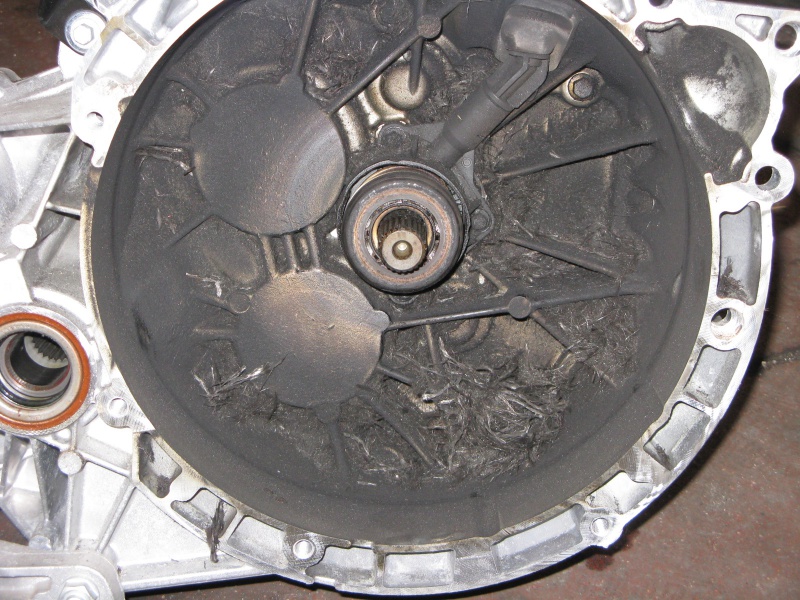

Tout ce que je peux te dire c'est que les orifices autour du volant moteur et l'orifice démarreur me laissaient la place pour extraire une matière ressemblant à ceci
La photo que tu as jointe montre un disque d'embrayage complètement détruit : c'est peut-être aussi ce qu'il t'est arrivé.

Aujourd'hui, j'ai enfin pu déposer la boite, je n'ai pas pu déposer le mécanisme ou le disque d'embrayage.
Mais pouvant toucher le disque, tu avais raison WAUZZZ: celui-ci est effectivement détruit car il ne reste plus que la partie métallique centrale et les rivets.
Côté boite, a quelques poils près, ça ressemble bien a la photo montrée plus tôt. Place aux photos de la butée neuve face à l'ancienne puis de l'emplacement après un bon décrassage à la brosse.
